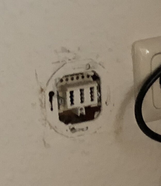

Bas23 Δημοσ. 10 Ιουλίου 2019 Δημοσ. 10 Ιουλίου 2019 6 λεπτά πριν, Son^Goku είπε Τα powerline είναι λύση ανάγκης και στο χρόνο παραδίδουν. Αν στα δωμάτια που θες υπάρχουν σημεία τηλεφώνου ή πρίζες ρεύματος ένας ηλεκτρολόγος μπορεί να τα μετατρέψει σε ethernet εφόσον επικοινωνούν οι σωλήνες του τοίχου. Αλλιώς περνάς εσωτερικά ένα καλώδιο με tracking και παίζεις με ένα switch. Ευχαριστω φιλε μου. Υπαρχουν πριζες. Επισης υπαρχει κι αυτο που φωτογραφιζω στα συννημενα που δεν εχω ιδεα τι ειναι. Μηπως ξερεις; Αυτο ειναι δουλεια που απαιτει πολυ δουλεια απο ηλεκτρολογο;
