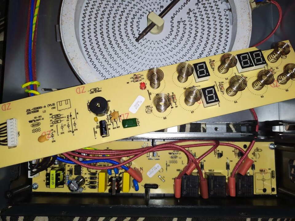

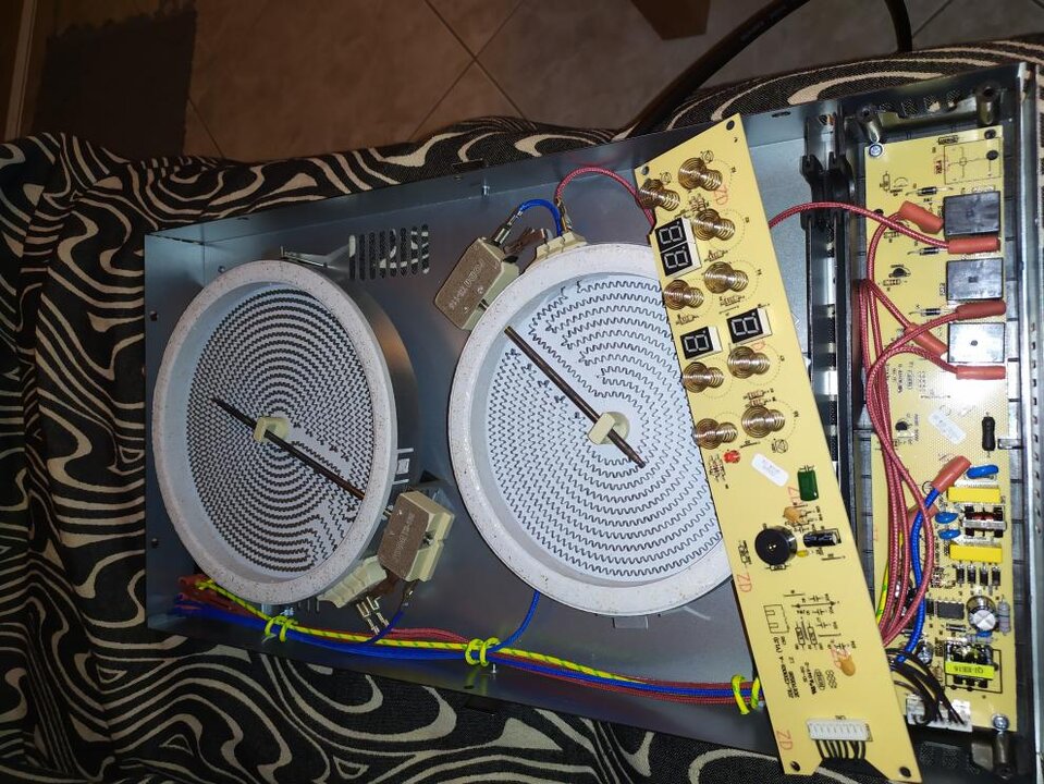

panos4tw Δημοσ. 4 Ιουλίου 2019 Δημοσ. 4 Ιουλίου 2019 (επεξεργασμένο) Προσφατα αγορασα καποιες εστιες Arielli που ηταν οι πρωτες μου κεραμικες εστιες. Απο την αρχη ειχα προβλημα με τα περισσοτερα παλια σκευη μου καθως για να βρασει το νερο χρειαζοταν 15-20' στη μεγιστη ρυθμιση 9. Μονο με μια χυτρα ταχυτητας Fischer (χωρις να ειναι σε λειτουργια ταχυτητας), μπορουσα να βρασω σε <10'. Ψαχνοντας λιγο ειδα οτι οι κεραμικες εστιες χρειαζονται αριστη επαφη με το σκευος, οποτε αγορασα καποια καινουργια σκευη Berlinger Haus με μαρμαρινη επιστρωση με τα οποια το προβλημα δυστυχως δεν διορθωθηκε, ισα ισα, 20' το ελάχιστο. Το σκεύος ταιριάζει πλήρως στο μέγεθος της εστίας. Κανοντας μια επικοινωνια με τον πωλητη των εστιων μου ειπε οτι οι νεες εστιες εχουν μηχανισμο να κλεινουν αυτοματα οταν φτανουν την επιθυμητη θερμοκρασια για λογους ενεργειακης αποδοσης και οτι αν εχω προβλημα μπορω να τις παω απο εκει να μου ρυθμισει την θερμοκρασια στην οποια κλεινουν (σε ποια ακριβα μοντελα ειδα οτι αυτη η λειτουργια ειναι διαθεσιμη στον καταναλωτη). Επειδη να της παω απο εκει ειναι μακρια και θα πρεπει να τις αφησω και να περασω αλλη φορα, δοκιμασα να τις ανοιξω και βλεπω αυτα: Καταλαβαινει κανεις απο τις παραπανω εικονες αν μπορει να γινει καποια ρυθμιση που να αυξανει τη μεγιστη θερμοκρασια των εστιων; Επεξ/σία 4 Ιουλίου 2019 από panos4tw

cthulhucarbide Δημοσ. 4 Ιουλίου 2019 Δημοσ. 4 Ιουλίου 2019 5 ώρες πριν, panos4tw είπε Προσφατα αγορασα καποιες εστιες Arielli που ηταν οι πρωτες μου κεραμικες εστιες. Απο την αρχη ειχα προβλημα με τα περισσοτερα παλια σκευη μου καθως για να βρασει το νερο χρειαζοταν 15-20' στη μεγιστη ρυθμιση 9. Μονο με μια χυτρα ταχυτητας Fischer (χωρις να ειναι σε λειτουργια ταχυτητας), μπορουσα να βρασω σε <10'. Ψαχνοντας λιγο ειδα οτι οι κεραμικες εστιες χρειαζονται αριστη επαφη με το σκευος, οποτε αγορασα καποια καινουργια σκευη Berlinger Haus με μαρμαρινη επιστρωση με τα οποια το προβλημα δυστυχως δεν διορθωθηκε, ισα ισα, 20' το ελάχιστο. Το σκεύος ταιριάζει πλήρως στο μέγεθος της εστίας. Κανοντας μια επικοινωνια με τον πωλητη των εστιων μου ειπε οτι οι νεες εστιες εχουν μηχανισμο να κλεινουν αυτοματα οταν φτανουν την επιθυμητη θερμοκρασια για λογους ενεργειακης αποδοσης και οτι αν εχω προβλημα μπορω να τις παω απο εκει να μου ρυθμισει την θερμοκρασια στην οποια κλεινουν (σε ποια ακριβα μοντελα ειδα οτι αυτη η λειτουργια ειναι διαθεσιμη στον καταναλωτη). Επειδη να της παω απο εκει ειναι μακρια και θα πρεπει να τις αφησω και να περασω αλλη φορα, δοκιμασα να τις ανοιξω και βλεπω αυτα: Καταλαβαινει κανεις απο τις παραπανω εικονες αν μπορει να γινει καποια ρυθμιση που να αυξανει τη μεγιστη θερμοκρασια των εστιων; Εκ πρώτης όψεος δεν φαίνεται κάποιος διακόπτης ή ποτενσιόμετρο για να κάνεις κάποια ρύθμιση. Από την στιγμή όμως που με ένα σκεύος δουλεύει κανονικά τότε πως είναι σίγουρο ότι φταίει ο θερμοστάτης? Άμα έφταιγε αυτός τότε λογικά θα το έκανε με όλα τα σκεύη. Βέβαια αν ένα σκεύος δεν κάνει καλή επαφή τότε το μάτι δεν θα ψύχεται (καθώς η θερμότητα δεν θα περνάει στο σκεύος) οπότε ο θερμοστάτης λογικά θα κλείνει πιο εύκολα. Δεν θα φταίει όμως αυτός

troi.g Δημοσ. 4 Ιουλίου 2019 Δημοσ. 4 Ιουλίου 2019 2 ώρες πριν, bobptz είπε Άνοιξες τρύπα σε 30 sec. Εγώ ένα μικρό βαθούλωμα κάνω σε 30 sec. Σπίθες δεν έβγαλε το δικό σου? Το δικό μου πλακάκι είναι υποτίθεται καλό, πορσελάνη. Η μόνη φανερή διαφορά είναι ότι εσύ έβαλες το βάρος του σώματός σου. Εγώ πίεζα σε κάθετο τοίχο, αλλά φοβόμουνα να βάλω και πολύ δύναμη. Όταν είναι γρανιτοπλακακι θα ζοριστεις πολύ, σου είπα να πάρεις το ποτυροτρυπανο της ντεβαλτ 6mm . Ψεκάζεις συνέχεια με ένα ψεκαστηρακι και εννοείται χωρίς κρούση. Αν έχεις επαναφορτιζόμενο το πηγαίνεις σχεδόν τέρμα , εάν έχεις ρεύματος τότε το πας σε λιγότερες στροφές. 6 ώρες πριν, panos4tw είπε Προσφατα αγορασα καποιες εστιες Arielli που ηταν οι πρωτες μου κεραμικες εστιες. Απο την αρχη ειχα προβλημα με τα περισσοτερα παλια σκευη μου καθως για να βρασει το νερο χρειαζοταν 15-20' στη μεγιστη ρυθμιση 9. Μονο με μια χυτρα ταχυτητας Fischer (χωρις να ειναι σε λειτουργια ταχυτητας), μπορουσα να βρασω σε <10'. Ψαχνοντας λιγο ειδα οτι οι κεραμικες εστιες χρειαζονται αριστη επαφη με το σκευος, οποτε αγορασα καποια καινουργια σκευη Berlinger Haus με μαρμαρινη επιστρωση με τα οποια το προβλημα δυστυχως δεν διορθωθηκε, ισα ισα, 20' το ελάχιστο. Το σκεύος ταιριάζει πλήρως στο μέγεθος της εστίας. Κανοντας μια επικοινωνια με τον πωλητη των εστιων μου ειπε οτι οι νεες εστιες εχουν μηχανισμο να κλεινουν αυτοματα οταν φτανουν την επιθυμητη θερμοκρασια για λογους ενεργειακης αποδοσης και οτι αν εχω προβλημα μπορω να τις παω απο εκει να μου ρυθμισει την θερμοκρασια στην οποια κλεινουν (σε ποια ακριβα μοντελα ειδα οτι αυτη η λειτουργια ειναι διαθεσιμη στον καταναλωτη). Επειδη να της παω απο εκει ειναι μακρια και θα πρεπει να τις αφησω και να περασω αλλη φορα, δοκιμασα να τις ανοιξω και βλεπω αυτα: Καταλαβαινει κανεις απο τις παραπανω εικονες αν μπορει να γινει καποια ρυθμιση που να αυξανει τη μεγιστη θερμοκρασια των εστιων; Προφανώς και δεν μπορείς να αυξήσεις την θερμοκρασία, να ρωτήσω και κάτι, μην τυχόν και οι εστίες είναι επαγωγικες? γιατί τότε θέλει ειδικά σκεύη για να δουλέψει σωστά. 1
