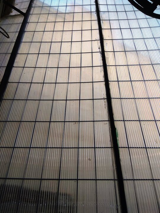

troi.g Δημοσ. 1 Ιουλίου 2019 Δημοσ. 1 Ιουλίου 2019 16 ώρες πριν, divo είπε ήρθε και η σειρα μου.... Εχω κλεισει με τη παρακατω κατασκευη μια εξωτερικη στριφτη σκαλα που πηγαινε στη ταρατσα. το χειμωνα ολα μια χαρα δεν περναει η βροχη και γενικα κοβει και το κρυο μια και ειναι βορινη η σκαλα. Το καλοκαιρι ομως εχω θεμα με τη ζεστη. θα ηθελα λοιπον ενα τροπο να ανοιξω καποια ας πουμε παραθυρα για να μπαίνει αερας. Η κατασκευη ειναι πλεγμα γαλβανιζε κολλημενο πανω σε Τ ( αυτο για ασφαλεια) και απο μεσα πολυκαμπονικο κυψελοτο κολλημένο με σιλικονη. καθε καθετο κομματι ειναι γυρω στα 2.20 δεν θελω να ανοιγει ολο καθε ιδεα δεκτη. Αυτό είναι σε κάποιο μπαλκόνι, σωστά? Έχεις σκεφτεί να βάλεις κανονικό παράθυρο? Κάτι τέτοιο. https://www.build.gr/index.php?route=product/product&product_id=9519&skr_prm=WyI1NTg3MTJlYy1kNTkxLTQ2OWMtOGY2MS00MzI0NDkwNTNkZGIiLDE1NjE5NjIzODAyNDkseyJhcHBfdHlwZSI6IndlYiIsInRhZ3MiOiIifV0 ή Κάποιο από αυτά τα παράθυρα, αλλά προφανώς θέλεις κάποιο μεγάλο , όχι από τα μικρά στην αρχή. https://www.skroutz.gr/c/3349/parathyra.html?order_by=pricevat&order_dir=asc

troi.g Δημοσ. 1 Ιουλίου 2019 Δημοσ. 1 Ιουλίου 2019 3 ώρες πριν, divo είπε δεν ειναι μπαλκονι, ειναι κλεισιμο σκαλας στριφτης 3 οροφοι τα αλουμινένια παραθυρα τα ειδα αλλα ειναι πολυ φαρδια γι αυτο που θελω. υπολογισε οτι το Τ ειναι 2 ποντοι Ειδα κατι σημερα και που μπορει να κανει γι αυτο που θελω. θελω να δω τα πορτακια απο τους πινακες, αν κανουν. Στην οροφή είναι?
troi.g Δημοσ. 1 Ιουλίου 2019 Δημοσ. 1 Ιουλίου 2019 Με μπερδεύεις, δεν είναι οροφή, δεν είναι σε μπαλκόνι, που είναι τελικά??😀 Πλάκα σου κάνω , προφανώς εγώ θα έβαζα κάποιο αλουμίνιο, μπορείς να φτιάξεις ένα πλαίσιο με στρατζαριστο 2*3 καί νά βιδωσεις το αλουμίνιο πάνω σε αυτό.
