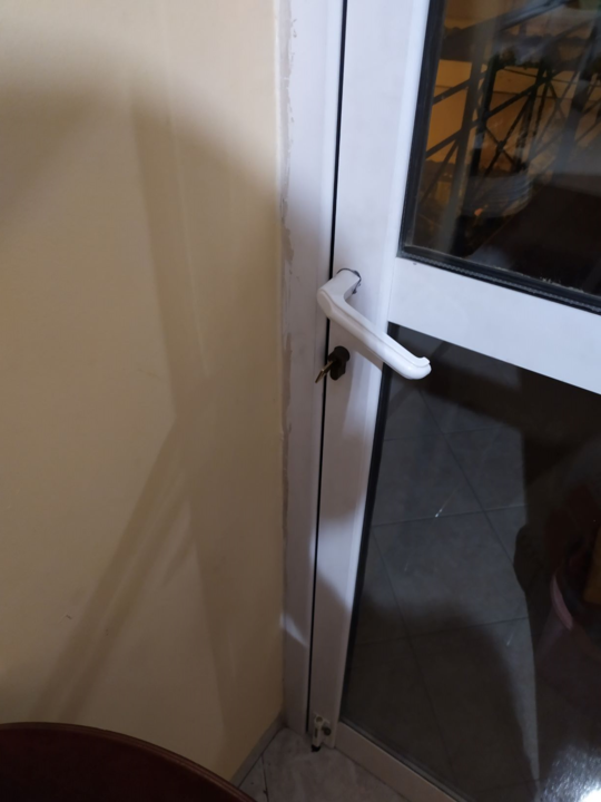

soteras Δημοσ. 29 Ιουνίου 2019 Δημοσ. 29 Ιουνίου 2019 Στις 28/6/2019 στις 12:34 ΠΜ, panos4tw είπε Η πορτα του μπαλκονιου ειχε καποιο προβλημα και σε καποιες περιπτωσεις το πομολο εμενε στη θεση που φαινεται στη φωτο με αποτελεσμα να μην ανοιγει και να θελει λιγο βιαιο δουλεμα στο πομολο για να λειτουργησει. Νομιζοντας οτι απλα λασκαρε καποια βιδα, δοκιμασα να σφιξω τις βιδες στην εσωτερικη μερια της κλειδαριας (αυτη που βλεπει την κασα). Προς στιγμη νομισα οτι διορθωθηκε, αλλα λιγο αργοτερα η πορτα ξαναεμφανισε το προβλημα και πλεον δεν ανοιγει καν οτι και να κανω. Δοκιμασα να ριξω λιγο Wd40 και να σπρωξω τη γλωσσα με πλαστικη καρτα τυπου πιστωτικης. Εχετε καμια ιδεα?:X το πιο πιθανο ειναι να εχει κολησει τελειως η γλωσσα της κλειδαριάς.Απο την εξω μεριά υπαρχει τροπος να πας μηπως βάλεις ενα απο εξω να τραβαει και εσυ να σπρωχνεις η να την κοπανησεις λιγο απο την εξω μεριά μπας και εχει κολησει. Επίσης αμα αντι για πομολο γυρισεις το κλειδι να την ανοιξει πως αντιδρα μπας και εχει χαλασει ο μανισχμος απο το πομολο. ασχετο αλλα δεν πιστευω το πειρακι κατω στην πορτα να το εχεις κατεβασμενο γτ τοτε δεν θα ανοιξει ποτε η πορτα 1
panos4tw Δημοσ. 29 Ιουνίου 2019 Δημοσ. 29 Ιουνίου 2019 5 ώρες πριν, soteras είπε το πιο πιθανο ειναι να εχει κολησει τελειως η γλωσσα της κλειδαριάς.Απο την εξω μεριά υπαρχει τροπος να πας μηπως βάλεις ενα απο εξω να τραβαει και εσυ να σπρωχνεις η να την κοπανησεις λιγο απο την εξω μεριά μπας και εχει κολησει. Επίσης αμα αντι για πομολο γυρισεις το κλειδι να την ανοιξει πως αντιδρα μπας και εχει χαλασει ο μανισχμος απο το πομολο. ασχετο αλλα δεν πιστευω το πειρακι κατω στην πορτα να το εχεις κατεβασμενο γτ τοτε δεν θα ανοιξει ποτε η πορτα Χεχ οχι το πειρακι στην κατω μερια της πορτας ειναι σηκωμενο:) Το κλειδι δεν γυρναει πληρως, νομιζω εχει την ιδια συμπεριφορα με το πομολο. Απ' εξω μπορω να παω ναι, να την κοπανησω απ' εξω αλλα προς πια μερια; Αν παρω ενα δραπανοκατσαβιδο και τυπησω την κλειδαρια με τρυπανι για μεταλλα...θα βοηθησει;

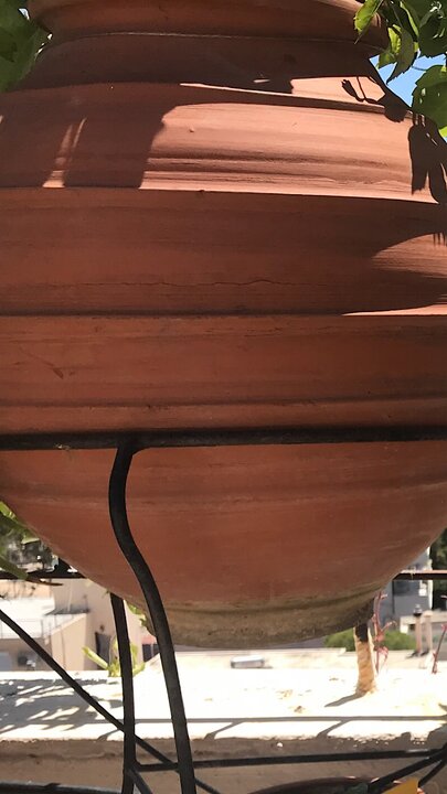

TheGrisGrisMan Δημοσ. 30 Ιουνίου 2019 Δημοσ. 30 Ιουνίου 2019 Καλησπερα... Μήπως ξέρει ο Στελάρας ή καποιος να μου πει αν αυτά τα δυο μπορούν να βαφτούν και αν ναι με τι χρωμα/τρόπο; (Σκεφτομαι λευκό ή μπλε τύπου Αιγαίο, ματ και στις δυο περιπτώσεις) Είναι μια γλάστρα (;) και μια ζαρτινιερα, δυστυχως δεν έχω ιδεα πως λέγεται το υλικό απο το οποίο είναι φτιαγμένα. Ειναι τα κλασικά παντως... Thanks for your time προκαταβολικά...
stelios18120 Δημοσ. 30 Ιουνίου 2019 Μέλος Δημοσ. 30 Ιουνίου 2019 19 λεπτά πριν, TheGrisGrisMan είπε Καλησπερα... Μήπως ξέρει ο Στελάρας ή καποιος να μου πει αν αυτά τα δυο μπορούν να βαφτούν και αν ναι με τι χρωμα/τρόπο; (Σκεφτομαι λευκό ή μπλε τύπου Αιγαίο, ματ και στις δυο περιπτώσεις) Είναι μια γλάστρα (;) και μια ζαρτινιερα, δυστυχως δεν έχω ιδεα πως λέγεται το υλικό απο το οποίο είναι φτιαγμένα. Ειναι τα κλασικά παντως... Thanks for your time προκαταβολικά... Με κανονικό πλαστικό χρώμα όπως βάφουμε τους τοίχους, αν θέλεις βαλε πλαστικό χρώμα εξωτερικών χωρων για λίγο μεγαλύτερη αντοχή. (σου απάντησε πλήρως και ο divo βέβαια) 1 1
