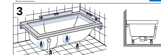

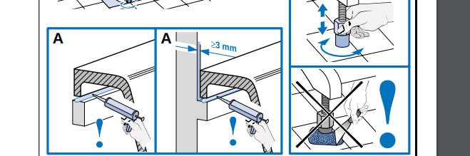

ParhsG Δημοσ. 21 Ιουνίου 2019 Δημοσ. 21 Ιουνίου 2019 (επεξεργασμένο) Εχω πάει μπανιέρα που ειναι για drop-in. Οι οδηγίες λένε να τοποθετηθει οπως γράφει παρακάτω. Αυτο το πηχάκι δε ξέρω απο τι υλικο ειναι και αν χτιζεται. Ο παραδοσιακός τροπος ειναι να τη βάλουν μέσα στο τοιχο δηλαδή να σκαφτεί ο σοβας και να πέσει τσιμέντο γιατι λενε οτι μονο έτσι θα μπαινουν νερά. Εμενα δε μου κάθεται καλά η ιδέα να το βαλουν μέσα στο τοιχο πριν τα πλακάκια γιατι χώρια του οτι θα πεφτουν μπαζα, εργαλεία μέσα στη μπανιέρα 100% θα μου τη γρατζουνίσουν. Πιστεύετε πως πρεπει να τη βάλω πριν η μετα τα πλακάκια; Επεξ/σία 21 Ιουνίου 2019 από ParhsG

bill999r Δημοσ. 21 Ιουνίου 2019 Δημοσ. 21 Ιουνίου 2019 2 ώρες πριν, ParhsG είπε Πιστεύετε πως πρεπει να τη βάλω πριν η μετα τα πλακάκια Πριν τα πλακάκια θα τη βάλεις για τους λόγους που λες κ παραπάνω ( να μην περνάνε νερά). Αφού την μονταρουν, την ντύνεις με ένα χοντρό νάυλον ή χαρτόνι γκοφρε ή ακόμα κ φυσαλίδα κ δεν πρόκειται να πάθει τίποτα έως το τέλος των εργασιών. Εγω τη δική μου ( ακρυλική ) την είχα ντύσει με ενα νάυλον της πλάκας, απο αυτά που βάζουμε όταν βάφουμε, και δεν έπαυε το παραμικρό.

troi.g Δημοσ. 22 Ιουνίου 2019 Δημοσ. 22 Ιουνίου 2019 Στις 21/6/2019 στις 6:45 ΜΜ, ParhsG είπε Εχω πάει μπανιέρα που ειναι για drop-in. Οι οδηγίες λένε να τοποθετηθει οπως γράφει παρακάτω. Αυτο το πηχάκι δε ξέρω απο τι υλικο ειναι και αν χτιζεται. Ο παραδοσιακός τροπος ειναι να τη βάλουν μέσα στο τοιχο δηλαδή να σκαφτεί ο σοβας και να πέσει τσιμέντο γιατι λενε οτι μονο έτσι θα μπαινουν νερά. Εμενα δε μου κάθεται καλά η ιδέα να το βαλουν μέσα στο τοιχο πριν τα πλακάκια γιατι χώρια του οτι θα πεφτουν μπαζα, εργαλεία μέσα στη μπανιέρα 100% θα μου τη γρατζουνίσουν. Πιστεύετε πως πρεπει να τη βάλω πριν η μετα τα πλακάκια; Από την στιγμή που είναι ακρυλική θα την βάλεις μετά τα πλακάκια. Αυτό που θα προσέξεις, είναι να πεις στον πλακα, να σου γωνιασει σωστά τη γωνία που θα πατήσει. Πριν τα πλακάκια βάζουμε τις μαντεμενιες μπανιέρες. 1

ParhsG Δημοσ. 23 Ιουνίου 2019 Δημοσ. 23 Ιουνίου 2019 9 ώρες πριν, troi.g είπε Από την στιγμή που είναι ακρυλική θα την βάλεις μετά τα πλακάκια. Αυτό που θα προσέξεις, είναι να πεις στον πλακα, να σου γωνιασει σωστά τη γωνία που θα πατήσει. Πριν τα πλακάκια βάζουμε τις μαντεμενιες μπανιέρες. Ο πλακας συμφωνησε να τη βαλουμε μετα απλα οι υδραυλικοι λεγαν για παραδοσιακο τροπο. Οταν λες γωνια που θα πατησει τι ενοεις;
troi.g Δημοσ. 23 Ιουνίου 2019 Δημοσ. 23 Ιουνίου 2019 49 λεπτά πριν, ParhsG είπε Ο πλακας συμφωνησε να τη βαλουμε μετα απλα οι υδραυλικοι λεγαν για παραδοσιακο τροπο. Οταν λες γωνια που θα πατησει τι ενοεις; Εννοώ ότι η γωνία του τοίχου που θα μπει η μπανιέρα , θα πρέπει να είναι 90 μοιρες γωνία, εάν δεν είναι θα σου αφήσει κενό και θα χρειαστεί να βάλεις πολύ σιλικόνη για να στεγανοποιηθει. Πες στον πλακα να το προσέξει. Ο υδραυλικός σου τι σου λέει?
ParhsG Δημοσ. 23 Ιουνίου 2019 Δημοσ. 23 Ιουνίου 2019 14 λεπτά πριν, troi.g είπε Εννοώ ότι η γωνία του τοίχου που θα μπει η μπανιέρα , θα πρέπει να είναι 90 μοιρες γωνία, εάν δεν είναι θα σου αφήσει κενό και θα χρειαστεί να βάλεις πολύ σιλικόνη για να στεγανοποιηθει. Πες στον πλακα να το προσέξει. Ο υδραυλικός σου τι σου λέει? Ο πλακας ειπε πως θα τη φερει ορθη. Ο υδραυλικος λεει να μπει μεσα στο τοιχο.
troi.g Δημοσ. 23 Ιουνίου 2019 Δημοσ. 23 Ιουνίου 2019 52 λεπτά πριν, ParhsG είπε Ο πλακας ειπε πως θα τη φερει ορθη. Ο υδραυλικος λεει να μπει μεσα στο τοιχο. Αν ήταν μαντεμενια , ναι , την βάζεις στον τοίχο, την ακρυλική την βάζεις μετά τα πλακάκια με σιλικόνη, και με ένα πλαστικό φιλέτο από πάνω για να μην φαίνεται η σιλικόνη, διότι θα πιάσει μαυρίλα. Αν θέλεις μπανιέρα πως και δε σκέφτεσαι για μαντεμενια? Σου έχει πει ο υδραυλικός σου τα συν και τα πλην?
