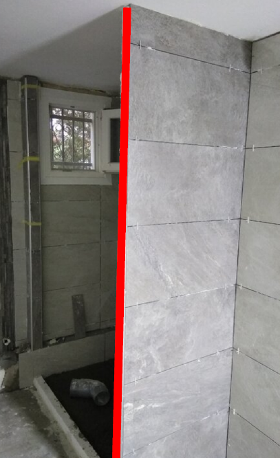

DrLo Δημοσ. 18 Ιουνίου 2019 Δημοσ. 18 Ιουνίου 2019 (επεξεργασμένο) 16 ώρες πριν, bobptz είπε Στο μπάνιο θέλουμε να κάνουμε ένα λεπτό διαχωριστικό τοιχάκι, από τη μια μεριά θα γίνει ντουζιέρα, από την άλλη θα έχω πλυντήριο / στεγνωτήριο. Το τοιχάκι αυτό θα πιάνει από το πάτωμα μέχρι το ταβάνι (ύψος 1.95 m), Θα είναι κάθετο στον κυρίως τοίχο (τούβλο). Χρησιμοποιήσαμε YTONG μήκους 60 cm και πλάτους 5 cm. Άρα μαζί με το πλακάκι το τοιχάκι θα έχει πάχος κάπου 8 cm. ΕΡΩΤΗΣΗ: Αυτό το τοιχάκι, πλάτους μόλις 8 cm θα είναι αρκετά γερό? Αν κάποιος πέσει με δύναμη πάνω του, θα γκρεμίσει? Μήπως να το ενισχύσουμε, να κολλήσουμε από δίπλα και 2ο στρώμα YTONG, ώστε να γίνει το πλάτος του τοίχου 12-13 cm ? Και μάλιστα να προσέξουμε οι αρμοί του δεύτερου στρώματος YTONG να μπούνε στη μέση του πρώτου στρώματος YTONG? Είμαι υπερβολικός? Αυτον τον τοίχο τον έχεις κάνει εσύ; Κάπου είχα δει ένα βίντεο που για την ένωση του τοίχου από ytong με τον άλλο τοίχο στη γωνία χρησιμοποιούνταν κάποια ειδικά τεμάχια που "καρφωνναν" το μπλοκ την άκρη του στον άλλο τοίχο . Προσωπικά στην ελεύθερη άκρη των blocks θα έβαζα κάτι για να ενώσει όλα τα κομμάτια μεταξύ τους. Δε ξέρω αν αυτό όντως γίνεται αλλά το φαντάζομαι κάτι σαν ένα ορθοσταση γυψοσανίδας που θα "θυληκωνε" όλα τα μπλοκς από πάνω μέχρι κάτω. Αν ο τοίχος έπιανε και στα δύο άκρα του θα του είχα περισσότερη εμπιστοσύνη. Με το ένα ελευθερο, χωρίς να έχω κάτι παραπάνω να στηρίξω την εντύπωση μου, θάνατο φοβομουν Επεξ/σία 18 Ιουνίου 2019 από DrLo

bobptz Δημοσ. 18 Ιουνίου 2019 Δημοσ. 18 Ιουνίου 2019 (επεξεργασμένο) 6 ώρες πριν, DrLo είπε Αυτον τον τοίχο τον έχεις κάνει εσύ; Όχι, ο πλακάς τον έχτισε. Με έβαλε και τον χτύπησα δυνατά με την παλάμη μου. Ο τοίχος δεν έπεσε, οπότε τον άφησα να συνεχίσει ώς έχει. Τώρα άρχισε να τον ντύνει και με πλακάκι. Επεξ/σία 18 Ιουνίου 2019 από bobptz
DrLo Δημοσ. 18 Ιουνίου 2019 Δημοσ. 18 Ιουνίου 2019 (επεξεργασμένο) 13 λεπτά πριν, bobptz είπε Όχι, ο πλακάς τον έχτισε. Με έβαλε και τον χτύπησα δυνατά με την παλάμη μου. Ο τοίχος δεν έπεσε, οπότε τον άφησα να συνεχίσει ώς έχει. Τώρα άρχισε να τον ντύνει και με πλακάκι. Ε, αυτό θα έλειπε να έπεφτε με μια σφαλιάρα. Btw, καθαρά εγκυκλοπαιδικά: Επεξ/σία 18 Ιουνίου 2019 από DrLo
paylidis Δημοσ. 18 Ιουνίου 2019 Δημοσ. 18 Ιουνίου 2019 (επεξεργασμένο) 5 ώρες πριν, bobptz είπε Όχι, ο πλακάς τον έχτισε. Με έβαλε και τον χτύπησα δυνατά με την παλάμη μου. Ο τοίχος δεν έπεσε, οπότε τον άφησα να συνεχίσει ώς έχει. Τώρα άρχισε να τον ντύνει και με πλακάκι. Δεν έχει χτιστεί σωστά ο τοίχος τεχνικά αλλά για να πέσει δε νομίζω. Σίγουρα παντωσ Αυτός που τον έχτισε δεν είναι επαγγελματιας-μάλλον Αλμπάνη θα τον έλεγα... Μη κανείς πάντως τρελες στο ντουζ άκουμπωντας σε αυτό το τοίχο 🤣🤣🤣 Επεξ/σία 18 Ιουνίου 2019 από paylidis 1
bobptz Δημοσ. 18 Ιουνίου 2019 Δημοσ. 18 Ιουνίου 2019 (επεξεργασμένο) 19 λεπτά πριν, paylidis είπε Δεν έχει χτιστεί σωστά ο τοίχος τεχνικά αλλά για να πέσει δε νομίζω. Μπορείς να μου πεις τι έπρεπε να γίνει? Μεταλλικές γωνίες στον τοίχο, πάτωμα και ταβάνι? Ο τοίχος έχει YTONG πάχους 5 cm και είναι ντυμένος γύρω γύρω με πλακάκι πάχους περίπου 0.5 cm. Εδώ διαβάζω ότι το ελέχιστο πάχος YTONG είναι 7.5 cm για "Τοίχοι για συρόμενα κουφώματα": https://www.ytong.gr/files/downloads/manuals/Texnikos Odigos YTONG«.pdf Επεξ/σία 18 Ιουνίου 2019 από bobptz

paylidis Δημοσ. 18 Ιουνίου 2019 Δημοσ. 18 Ιουνίου 2019 1 ώρα πριν, bobptz είπε Μπορείς να μου πεις τι έπρεπε να γίνει? Μεταλλικές γωνίες στον τοίχο, πάτωμα και ταβάνι? Ο τοίχος έχει YTONG πάχους 5 cm και είναι ντυμένος γύρω γύρω με πλακάκι πάχους περίπου 0.5 cm. Εδώ διαβάζω ότι το ελέχιστο πάχος YTONG είναι 7.5 cm για "Τοίχοι για συρόμενα κουφώματα": https://www.ytong.gr/files/downloads/manuals/Texnikos Odigos YTONG«.pdf Στη συγκεκριμένη περίπτωση δε ξέρω ακριβώς τι θα μπορούσε να γίνει εγώ πάντως ένα λιγο μεγαλύτερο τοίχο που έχτισα με ytong τα έκανα σταυρωτά και νομίζω ότι έτσι πρέπει να πάει. Επίσης θα έπρεπε να έχει στερεωθεί κάπως στην υπάρχουσα τοίχοποια και το ταβάνι
bobptz Δημοσ. 18 Ιουνίου 2019 Δημοσ. 18 Ιουνίου 2019 10 λεπτά πριν, paylidis είπε τα έκανα σταυρωτά "Σταυρωτά" τι εννοείς? Ο τοίχος έχει μήκος όσο και το YTONG ( 60 cm ). Και μπήκε το ένα block πάνω από το άλλο.
DrLo Δημοσ. 18 Ιουνίου 2019 Δημοσ. 18 Ιουνίου 2019 (επεξεργασμένο) 24 λεπτά πριν, paylidis είπε Στη συγκεκριμένη περίπτωση δε ξέρω ακριβώς τι θα μπορούσε να γίνει εγώ πάντως ένα λιγο μεγαλύτερο τοίχο που έχτισα με ytong τα έκανα σταυρωτά και νομίζω ότι έτσι πρέπει να πάει. Επίσης θα έπρεπε να έχει στερεωθεί κάπως στην υπάρχουσα τοίχοποια και το ταβάνι 13 λεπτά πριν, bobptz είπε "Σταυρωτά" τι εννοείς? Ο τοίχος έχει μήκος όσο και το YTONG ( 60 cm ). Και μπήκε το ένα block πάνω από το άλλο. "Σταυρωτά" δεν έχει νόημα αν το μήκος του τοίχου δεν απαιτεί περισσότερα από 1 blocks ανα σειρά. Δηλαδή γίνεται για να μην υπάρχει μια μονοκόμματη "ασυνέχεια" από ταβάνι ως πάτωμα. Για μένα (ξαναλέω χωρίς να έχω κάποια ειδικόητα πάνω στο θέμα) το πιθανό σημείο ανυσηχίας (πέρα από το πάχος αυτό καθεαυτό) είναι κατά πόσο ο τοίχος "πιάνει" καλά στην άκρη του στο άλλο τοιχο. Στο φυλλάδιο που ανέβασες πχ θα δεις στη σελίδα 37 ότι οι κάθετοι τοίχοι "δένουν" στον μεγαλύτερο όταν "πλέκονται". Αν ο άλλος τοίχος είναι προυπάρχον θεωρώ ότι θα πρέπει να στερεόνεται με κάποιο άλλο τρόπο (πχ δες το 2:30 στο βίντεο που σου έβαλα παραπάνω) Επίσης θα ένιωθα καλύτερα αν στην άλλη άκρη του τοίχου, την ελέυθερη, υπήρχε ένα δέσιμο των blocks κατά ύψος, φαντάσου δηλαδή μια κατακόρυφη, μονοκόμματη κάσα που θα έπιανε σε ταβάνι, πάτωμα αι σε καθε μπλοκ (η κόκκινη γραμμή στο παρακάτω) Επεξ/σία 18 Ιουνίου 2019 από DrLo
paylidis Δημοσ. 18 Ιουνίου 2019 Δημοσ. 18 Ιουνίου 2019 1 ώρα πριν, DrLo είπε "Σταυρωτά" δεν έχει νόημα αν το μήκος του τοίχου δεν απαιτεί περισσότερα από 1 blocks ανα σειρά. Δηλαδή γίνεται για να μην υπάρχει μια μονοκόμματη "ασυνέχεια" από ταβάνι ως πάτωμα. Για μένα (ξαναλέω χωρίς να έχω κάποια ειδικόητα πάνω στο θέμα) το πιθανό σημείο ανυσηχίας (πέρα από το πάχος αυτό καθεαυτό) είναι κατά πόσο ο τοίχος "πιάνει" καλά στην άκρη του στο άλλο τοιχο. Στο φυλλάδιο που ανέβασες πχ θα δεις στη σελίδα 37 ότι οι κάθετοι τοίχοι "δένουν" στον μεγαλύτερο όταν "πλέκονται". Αν ο άλλος τοίχος είναι προυπάρχον θεωρώ ότι θα πρέπει να στερεόνεται με κάποιο άλλο τρόπο (πχ δες το 2:30 στο βίντεο που σου έβαλα παραπάνω) Επίσης θα ένιωθα καλύτερα αν στην άλλη άκρη του τοίχου, την ελέυθερη, υπήρχε ένα δέσιμο των blocks κατά ύψος, φαντάσου δηλαδή μια κατακόρυφη, μονοκόμματη κάσα που θα έπιανε σε ταβάνι, πάτωμα αι σε καθε μπλοκ (η κόκκινη γραμμή στο παρακάτω) Όντως για αυτό είπα ότι δε ξέρω εάν γίνεται τεχνικά στην προκειμένη περίπτωση. Σίγουρα πάντως έπρεπε να έχει δεθεί κάπως όπως λες και εσυ
bobptz Δημοσ. 18 Ιουνίου 2019 Δημοσ. 18 Ιουνίου 2019 1 ώρα πριν, DrLo είπε Επίσης θα ένιωθα καλύτερα αν στην άλλη άκρη του τοίχου, την ελέυθερη, υπήρχε ένα δέσιμο των blocks κατά ύψος, Στις δύο γωνίες μπαίνει προφιλ αλουμινίου, από πάνω ως κάτω. Δύο βέργες. Εδώ φαίνεται η μία: Εγώ περισσότερο φοβόμουνα μη σπάσει ο τοίχος στη μέση και όχι να ξεκολλήσει από τον σταθερό τοίχο (που έχει τούβλο). Επίσης από τη μεριά που το βλέπουμε στηρίζεται από το πλακάκι του σταθερού τοίχου.
DrLo Δημοσ. 18 Ιουνίου 2019 Δημοσ. 18 Ιουνίου 2019 (επεξεργασμένο) 1 ώρα πριν, bobptz είπε Στις δύο γωνίες μπαίνει προφιλ αλουμινίου, από πάνω ως κάτω. Δύο βέργες. Εδώ φαίνεται η μία: Εγώ περισσότερο φοβόμουνα μη σπάσει ο τοίχος στη μέση και όχι να ξεκολλήσει από τον σταθερό τοίχο (που έχει τούβλο). Επίσης από τη μεριά που το βλέπουμε στηρίζεται από το πλακάκι του σταθερού τοίχου. Δε νομίζω να στερεώνεται στο πλακάκι. Θα πρεπει τουλάχιστον (αυτό είχα καταλάβει αρχικά) η δεξιά του πλευρά να πατάει στον άλλο τοίχο. δηλαδή η διατομή στην άρκη του "επίφοβου" τοίχου να είναι κολλημένη πάνω στον άλλο τοίχο (στη προηγούμενη φώτο χωρίς πλακάκια φαίνεται και μια σφηνα.) και όχι το ανάποδο. Σε ποιο μεγάλα ytong έγχο δει να έουν "υποδοχή" για να τρέχει μπετόβεργα στο μέσο τους από πάνω μέχρι κάτω Ένα "καλό" που έχει κάνει υποθέτω όχι τυχαία - νοιώθω παρά ξέρω 100% - είναι ότι η ένωση των ytong γίνεται στο μέσον του κάθε πλακακιού που ουσιαστικά έτσι "δένει" τα ytongs μεταξύ τους. αν οι ενώσεις πλακακιων και ytongs ταυτιζόταν θα ήταν επίφοβο σημείο να "ανοίξει" αν πέσεις πχ πάνω του. Δηλαδή αν και ο τοίχος από μόνος του δε μου "γεμίζει το μάτι" πιθανόν με τα πλακάκια να δουλεύει πολύ καλύτερα ως "ένα πράγμα" (κάτι θα ξέρει και ο μάστορας για να στο λέει). Ουσιαστικά κάνει αυτό που λέει "σταυρωτά" ο paylidis αλλά όχι στο κατακόρυφο αλλά στο οριζόντιο επίπεδο. Επεξ/σία 18 Ιουνίου 2019 από DrLo 1
