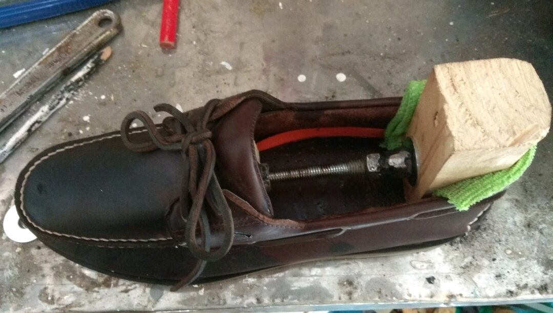

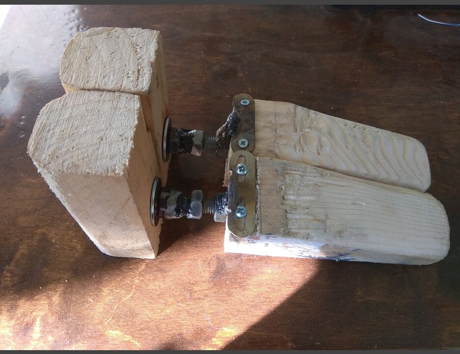

NikosKallithea Δημοσ. 11 Ιουνίου 2019 Δημοσ. 11 Ιουνίου 2019 (επεξεργασμένο) Είχα κάτι καλά παπούτσια, τα οποια ειχαν μεινει στην ντουλάπα γιατι παρόλο που ήταν το νούμερό μου, η φόρμα τους ήταν μικρή, οπότε δεν μου έκαναν Λεω δεν φταχνω δύο καλαπόδια Υλικά μια ντιζα βιδας, παξιμάδια, ροδελες, 50cm ξύλινο μαδερακι 4x4 ...και ιδου, ξεσφίγγοντας την βιδα τεντώνω το παπούτσι, μετά δυο μέρες στην "πρέσα" ετοιμο το παπουτσάκι Επεξ/σία 11 Ιουνίου 2019 από NikosKallithea 6

troi.g Δημοσ. 12 Ιουνίου 2019 Δημοσ. 12 Ιουνίου 2019 11 ώρες πριν, NikosKallithea είπε Είχα κάτι καλά παπούτσια, τα οποια ειχαν μεινει στην ντουλάπα γιατι παρόλο που ήταν το νούμερό μου, η φόρμα τους ήταν μικρή, οπότε δεν μου έκαναν Λεω δεν φταχνω δύο καλαπόδια Υλικά μια ντιζα βιδας, παξιμάδια, ροδελες, 50cm ξύλινο μαδερακι 4x4 ...και ιδου, ξεσφίγγοντας την βιδα τεντώνω το παπούτσι, μετά δυο μέρες στην "πρέσα" ετοιμο το παπουτσάκι Παραπληροφόρηση, στα υλικά δεν αναφέρεις τις τέσσερις βίδες, το λαμακι , ούτε το ηλεκτρόδιο....(πλάκα κάνω)😀😀 Πάντως μπράβο σου , οι περισσότεροι θα είχαμε πάει στον τσαγκάρη.
