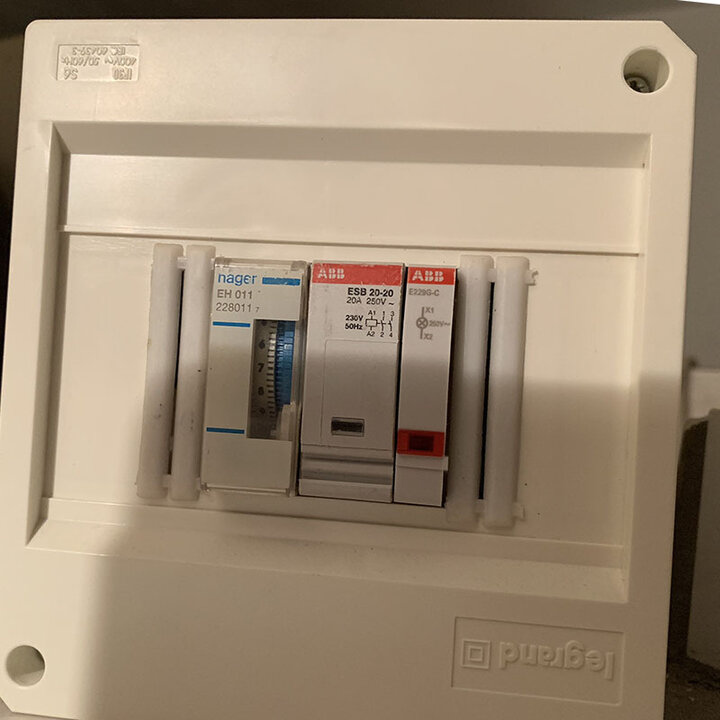

turbakiasss Δημοσ. 11 Ιουνίου 2019 Δημοσ. 11 Ιουνίου 2019 5 ώρες πριν, nextsak είπε Kαλημερα, μια ερώτηση όσον άφορα τον ασύρματο έλεγχο του θερμοσίφωνα, όπως αναφέρετε πιο πίσω. Εχω κάνει την σύνδεση που φαίνεται στη φωτογραφία στο πατάρι μεταξύ του θερμοσίφωνα και του καλωδίου που έρχεται από τον πινακα. (δεν τα έβαλα στον πινάκα γιατί έχει παλιές βιομηχανικές ασφάλειες και δεν ταιριάζουν οι νέες) Επειδη όμως ο χρονοδιακόπτης δεν βολεύει μιας και είναι ημερήσιος θα ήθελα να μπορώ να το ελέγχω ασύρματα με τη λύση που πρότειναν πιο πίσω μέσω Broadlink sc1. https://www.cableworks.gr/ilektronika/sonoff-iot-smart-systems/broadlink/broadlink-sc1-wi-fi/ H ερώτηση μου είναι αν πρέπει να το συνδέσω πριν η μετά το κουτάκι που έχω βάλει; Υποθετω ότι θα πρέπει μετά το κουτί, άλλα επειδή είμαι άσχετος είπα να ρωτήσω μη κάνω καμιά μ...ία!! Μηπως θα έπρεπε να πάω σε https://www.eurostores.gr/sonoff-pow-r2-15a-3300w-wifi-wireless-remote-control-switch-power-monitor-current-tester-for-smart-home/ επειδή βλέπω ότι κάνει για 16α ασφάλεια; Το sonoff θα αντικαταστήσει το διακόπτη Hager αριστερά. Τώρα το Hager είναι συνδεδεμένο στο ρελέ δίπλα του. Στις επαφές του ρελέ που τώρα είναι το Hager θα συνδέσεις την έξοδο του sonoff και θα είσαι λογικά οκ. Μην σε νοιάζουν τα Α το φορτίο δεν περνάει από εκεί άρα δεν υπάρχει θέμα με τα 16Α.
nextsak Δημοσ. 11 Ιουνίου 2019 Δημοσ. 11 Ιουνίου 2019 Eυχαριστω, άλλα έλεγα να μη χαλάσω το ήδη υπάρχων κουτάκι. Απλά να έχω μόνιμα κλειστό το χρονοδιακόπτη. Στον γενικό πίνακα έχει 16Α ασφάλεια και στο καλώδιο που έρχεται στο πατάρι έχω βάλει το κουτάκι και από εκεί στο θερμοσίφωνα. Για αυτό ρώτησα που να το συνδέσω. Στο καλώδιο που πάει από το κουτάκι στον θερμοσίφωνα η στο καλώδιο που έρχεται από τον πινακα στο κουτάκι; Ουτε εγώ είμαι ηλεκτρολόγε για αυτό είπα να ρωτήσω. Παντως πιο όμορφο λειτουργικό στο iphone έχει το sonoff.
turbakiasss Δημοσ. 11 Ιουνίου 2019 Δημοσ. 11 Ιουνίου 2019 (επεξεργασμένο) 14 λεπτά πριν, nextsak είπε Eυχαριστω, άλλα έλεγα να μη χαλάσω το ήδη υπάρχων κουτάκι. Απλά να έχω μόνιμα κλειστό το χρονοδιακόπτη. Στον γενικό πίνακα έχει 16Α ασφάλεια και στο καλώδιο που έρχεται στο πατάρι έχω βάλει το κουτάκι και από εκεί στο θερμοσίφωνα. Για αυτό ρώτησα που να το συνδέσω. Στο καλώδιο που πάει από το κουτάκι στον θερμοσίφωνα η στο καλώδιο που έρχεται από τον πινακα στο κουτάκι; Ουτε εγώ είμαι ηλεκτρολόγε για αυτό είπα να ρωτήσω. Παντως πιο όμορφο λειτουργικό στο iphone έχει το sonoff. Πρέπει να δεις πως μοιράζεται η παροχή μέσα στο κουτί. Το ρελέ του θερμοσίφωνα πρέπει να έχει δική του 20Α ασφάλεια και να παίρνει ρεύμα το 20Α ρελέ του από εκεί μόνο. Όλα τα υπόλοιπα μπορούν να πάρουν παροχή από οποιαδήποτε ασφάλεια πχ. φώτων. Αν είναι έτσι, τότε συνδέσεις παράλληλα το sonoff με το Hager (Χρησιμοποιείς δλδ ίδιες εισόδους και εξόδους). Αν διαβάζει κάποιος ηλεκτρολόγος το νήμα θα ξέρει καλύτερα ίσως να σε κατατοπίσει καθώς και εγώ ότι έχω διαβάσει από μονος μου σου αναφέρω. Επεξ/σία 11 Ιουνίου 2019 από turbakiasss

nextsak Δημοσ. 11 Ιουνίου 2019 Δημοσ. 11 Ιουνίου 2019 4 λεπτά πριν, turbakiasss είπε Πρέπει να δεις πως μοιράζεται η παροχή μέσα στο κουτί. Το ρελέ του θερμοσίφωνα πρέπει να έχει δική του 20Α ασφάλεια και να παίρνει ρεύμα το 20Α ρελέ του από εκεί μόνο. Όλα τα υπόλοιπα μπορούν να πάρουν παροχή από οποιαδήποτε ασφάλεια φώτων πχ. Αν είναι έτσι, τότε συνδέσεις παράλληλα το sonoff με το Hager (Χρησιμοποιείς δλδ ίδιες εισόδους και εξόδους). Αν διαβάζει κάποιος ηλεκτρολόγος το νήμα θα ξέρει καλύτερα ίσως να σε κατατοπίσει καθώς και εγώ ότι έχω διαβάσει από μονος μου σου αναφέρω. Θα περιμένω και εγώ μήπως κάποιος ηλεκτρολόγος βοηθήσει. Αλλοιως θα πρέπει να ανέβω στο πατάρι για να ανοίξω το κουτί.
paylidis Δημοσ. 11 Ιουνίου 2019 Δημοσ. 11 Ιουνίου 2019 6 ώρες πριν, nextsak είπε Kαλημερα, μια ερώτηση όσον άφορα τον ασύρματο έλεγχο του θερμοσίφωνα, όπως αναφέρετε πιο πίσω. Εχω κάνει την σύνδεση που φαίνεται στη φωτογραφία στο πατάρι μεταξύ του θερμοσίφωνα και του καλωδίου που έρχεται από τον πινακα. (δεν τα έβαλα στον πινάκα γιατί έχει παλιές βιομηχανικές ασφάλειες και δεν ταιριάζουν οι νέες) Επειδη όμως ο χρονοδιακόπτης δεν βολεύει μιας και είναι ημερήσιος θα ήθελα να μπορώ να το ελέγχω ασύρματα με τη λύση που πρότειναν πιο πίσω μέσω Broadlink sc1. https://www.cableworks.gr/ilektronika/sonoff-iot-smart-systems/broadlink/broadlink-sc1-wi-fi/ H ερώτηση μου είναι αν πρέπει να το συνδέσω πριν η μετά το κουτάκι που έχω βάλει; Υποθετω ότι θα πρέπει μετά το κουτί, άλλα επειδή είμαι άσχετος είπα να ρωτήσω μη κάνω καμιά μ...ία!! Μηπως θα έπρεπε να πάω σε https://www.eurostores.gr/sonoff-pow-r2-15a-3300w-wifi-wireless-remote-control-switch-power-monitor-current-tester-for-smart-home/ επειδή βλέπω ότι κάνει για 16α ασφάλεια; θα πρεπει να παει πανω στον ηλεκτρονόμο (ρελε ισχυος) οποτε θα αφαιρεσεις το χρονοδιακοπτη και θα βαλεις το broadlink στη θεση του.
stelios18120 Δημοσ. 11 Ιουνίου 2019 Μέλος Δημοσ. 11 Ιουνίου 2019 Μόλις τώρα, nextsak είπε Ευχαριστω πολυ παιδες. Θα επανελθω Ελπίζουμε ζωντανός 😂😂😂

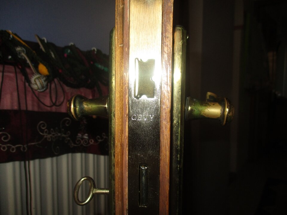

papoys1 Δημοσ. 11 Ιουνίου 2019 Δημοσ. 11 Ιουνίου 2019 5 ώρες πριν, GeoMak7 είπε θα παρεις μια καλυτερη ποιοτικα κλειδαρια (γιατι αν κοπαναει καιρο, καποια στιγμη -ισως συντομα- θα σπασει η γλωσσα). αν δε θες να δωσεις ουτε 8-12 ευρω που κοστιζει, βαλε λιγο wd40 στη γλωσσα της κλειδαριας + με μια λιμα κανε γωνια απεναντι στο κυπρι (απο τη μερια της κασας, ωστε οταν σκαει η πορτα να γλειφει κ να μην κοπαναει. Με 6 ευρώ έβαλα καινούργια πριν 10-20 μέρες σε μία του δωματίου γιατί η παλιά είχε κολήσει και δεν κλείδωνε. Επίσης και λίγο wd 40 βοηθάει πολύ.Έβαλα στη δική μου και με μικρό σπρώξιμο κλείνει και ασφαλίζει. 41 λεπτά πριν, zoranb είπε Έχει χαλάσει ο λευκός αρμός στα πλακάκια δαπέδου του μπάνιου μου και θέλω να βάλω καινούργιο στα συγκεκριμένα σημεία. Δεν θέλω να μπλέξω όμως με μερεμέτια, σκόνες κ σακούλες αρμόστοκου που θα πάνε άκλαυτες γιατί είναι για μικρή ποσότητα. Για να καταλάβετε την ποσότητα, θα χρειαστώ να γεμίσω περίπου 2 μέτρα αρμό. Κάποιος μου έλεγε πως υπάρχει και σε σιλικόνη αρμόστοκος, σε σωληνάριο... κάνει δουλειά κάτι τέτοιο, το έχει δοκιμάσει κανείς; Όχι σιλικόνες δεν κάνουν στα πλακάκια.Θα καθαρίσεις με σπατουλίτσα όσος είναι σαθρός και θα στοκάρεις μόνο με στόκο πλακιδίων.5-6 ευρώ κάνει. Μπορείς επίσης αν έχεις λευκό τσιμέντο να βάλεις τέτοιο.Είναι το ίδιο πράγμα με τον αρμόστοκο. 2
GeoMak7 Δημοσ. 11 Ιουνίου 2019 Δημοσ. 11 Ιουνίου 2019 11 λεπτά πριν, papoys1 είπε Με 6 ευρώ έβαλα καινούργια πριν 10-20 μέρες σε μία του δωματίου γιατί η παλιά είχε κολήσει και δεν κλείδωνε. Επίσης και λίγο wd 40 βοηθάει πολύ.Έβαλα στη δική μου και με μικρό σπρώξιμο κλείνει και ασφαλίζει. νομιζω ιταλικη/γερμανικη δεν υπαρχει στην αγορα με 6€, οποτε προσωπικα στο δωματιο μου δε θα εβαζα κατι τετοιο αλλα ορθα ειπες, κανεις τη δουλεια σου. κανονικα οι πορτες δε θελουν σπρωξιμο ή πιεση ιδιαιτερη. απλα χαϊδευει η γλωσσα και κλεινει. οσο πιο πολυ ζοριζει αυτη η κινηση, τοσο πιο συντομα θα σπασει η γλωσσα.
zoranb Δημοσ. 11 Ιουνίου 2019 Δημοσ. 11 Ιουνίου 2019 1 ώρα πριν, papoys1 είπε Όχι σιλικόνες δεν κάνουν στα πλακάκια.Θα καθαρίσεις με σπατουλίτσα όσος είναι σαθρός και θα στοκάρεις μόνο με στόκο πλακιδίων.5-6 ευρώ κάνει. Μπορείς επίσης αν έχεις λευκό τσιμέντο να βάλεις τέτοιο.Είναι το ίδιο πράγμα με τον αρμόστοκο. - H σιλικόνη γιατί δεν κάνει; - 5-6€ κάνει ο αρμόστοκος αυτός που είναι σε σάκο εννοείς;
papoys1 Δημοσ. 11 Ιουνίου 2019 Δημοσ. 11 Ιουνίου 2019 47 λεπτά πριν, GeoMak7 είπε νομιζω ιταλικη/γερμανικη δεν υπαρχει στην αγορα με 6€, οποτε προσωπικα στο δωματιο μου δε θα εβαζα κατι τετοιο αλλα ορθα ειπες, κανεις τη δουλεια σου. κανονικα οι πορτες δε θελουν σπρωξιμο ή πιεση ιδιαιτερη. απλα χαϊδευει η γλωσσα και κλεινει. οσο πιο πολυ ζοριζει αυτη η κινηση, τοσο πιο συντομα θα σπασει η γλωσσα. όχι φίλε μου υπάρχει με 6 ευρώ και με απόδειξη αν ξέρεις που να την ψάξεις δεν είναι ούτε Γερμανική ούτε Ιταλική ούτε βέβαια Κινέζικη. Είναι από Ελληνικό GEVY εργοστάσιο που φτιάχνει κλειδαριές από το 1958.Τώρα πως κατάφερε και δεν έκλεισε μάλλον γιατί έφτιαχνε καλές κλειδιαριές. Βαριέμαι να σου ανεβάσω και βίντεο να δεις ότι κλείνει σαν βούτυρο ακόμη και αν τη σπρώξεις με ένα φτερό. Μόλις τώρα, zoranb είπε - H σιλικόνη γιατί δεν κάνει; - 5-6€ κάνει ο αρμόστοκος αυτός που είναι σε σάκο εννοείς; Ακριβώς αυτός σε σάκο 5κιλο.Σιλικόνη απλά δεν κάνει δεν υπάρχει γιατί.Αν βάλεις θα το διαπιστώσεις. 1
GeoMak7 Δημοσ. 11 Ιουνίου 2019 Δημοσ. 11 Ιουνίου 2019 Μόλις τώρα, papoys1 είπε όχι φίλε μου υπάρχει με 6 ευρώ και με απόδειξη αν ξέρεις που να την ψάξεις δεν είναι ούτε Γερμανική ούτε Ιταλική ούτε βέβαια Κινέζικη. Είναι από Ελληνικό GEVY εργοστάσιο που φτιάχνει κλειδαριές από το 1958.Τώρα πως κατάφερε και δεν έκλεισε μάλλον γιατί έφτιαχνε καλές κλειδιαριές. Βαριέμαι να σου ανεβάσω και βίντεο να δεις ότι κλείνει σαν βούτυρο ακόμη και αν τη σπρώξεις με ένα φτερό. συγγνωμη αλλα κινεζικα κομματια που αποτελουν ελληνικη κλειδαρια συναρμολογημενη απο πακιστανους για τον κυριο Βοϊβοδα δε θα βαλω σπιτι μου δεν αμφιβαλλω οτι τη βρηκες 6€. υπαρχουν πολλα μαγαζια που θα κλεισουν στο μελλον επειδη δουλευουν με 5% κερδος. χαιρομαι που τους βοηθας. end of story απο εμενα. 1
papoys1 Δημοσ. 11 Ιουνίου 2019 Δημοσ. 11 Ιουνίου 2019 (επεξεργασμένο) 14 λεπτά πριν, GeoMak7 είπε συγγνωμη αλλα κινεζικα κομματια που αποτελουν ελληνικη κλειδαρια συναρμολογημενη απο πακιστανους για τον κυριο Βοϊβοδα δε θα βαλω σπιτι μου δεν αμφιβαλλω οτι τη βρηκες 6€. υπαρχουν πολλα μαγαζια που θα κλεισουν στο μελλον επειδη δουλευουν με 5% κερδος. χαιρομαι που τους βοηθας. end of story απο εμενα. Δεν την ξέρω φίλε μου την εταιρεία αλλά αν όλα αυτά που λες στέκουν ότι Ελληνική εταιρεία πουλάει υποβαθμισμένα προιόντα 61 ολόκληρα χρόνια και δεν έχει κλείσει αν μη τι άλλο θα είναι ένα παγκόσμιο φαινόμενο για το βιβλίο γκίνες. Επεξ/σία 11 Ιουνίου 2019 από papoys1
