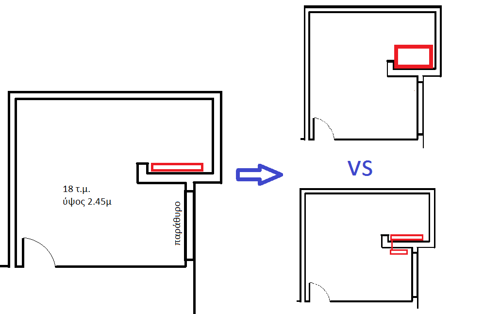

katbo Δημοσ. 8 Ιουνίου 2019 Δημοσ. 8 Ιουνίου 2019 (επεξεργασμένο) Έχω πρόβλημα με ένα δωμάτιο το οποίο δεν λέει να ζεσταθεί με τίποτα το χειμώνα όταν ανάβω καλοριφέρ. Μόνωση υπάρχει, το κούφωμα είναι καινούριο θερμοδιακοπή, η θέση του σώματος όμως είναι εντελώς λάθος νομίζω, είναι και περίεργο το σχήμα του δωματίου οπότε ψάχνω να δω πως θα το διορθώσω. Στο σχήμα με κόκκινο έχω σημειώσει το υπάρχων καλοριφέρ, το οποίο μάλιστα είναι παλαιού τύπου ΑΚΑΝ, τρίστηλο με 20 φέτες το οποίο κ ζεματάει όσο δουλεύει, δεν έχει δηλαδή κάποιο πρόβλημα. Όλο το υπόλοιπο σπίτι έχει σώματα νέου τύπου πάνελ. Η εύκολη λύση που σκέφτομαι είναι να αντικαταστήσω το υπάρχων τρίστηλο σώμα (2600kcal) με ενα τετράστηλο ΑΚΑΝ (3400kcal) αλλά φοβάμαι ότι λόγω λάθος θέσης του σώματος πάλι δεν θα ζεστάνει ικανοποιητικά το μπροστά δωμάτιο. Η άλλη λύση είναι να αφήσω το υπάρχων σώμα όπως είναι και να προσθέσω ένα δεύτερο μικρό σώμα από την μπροστά πλευρά του τοίχου. Αυτό σημαίνει ότι κάνω διακλάδωση στους σωλήνες και τρυπάω τοίχο για να πάνε οι σωλήνες στο 2ο σώμα. Το υπάρχων σώμα έχει σωλήνες κατευθείαν από τον λέβητα που εξυπηρετούν μόνο αυτό οπότε μια μικρή διακλάδωση για να τροφοδοτήσει και 2ο σώμα ακριβώς δίπλα ελπίζω δεν θα είναι πρόβλημα. Ποια λύση νομίζετε θα είναι η πιο αποδοτική? Επίσης υπάρχει κάποιο πρόβλημα αν στο ίδιο σπίτι έχω και παλαιού τύπου ΑΚΑΝ και νέου τύπου πάνελ σώματα? Ξέρω ότι τα ΑΚΑΝ αργούν να ζεσταθούν και να κρυώσουν και ότι θέλουν πολύ περισσότερο νερό από τα πάνελ, δημιουργεί μήπως αυτό κάποιο πρόβλημα στην γενική απόδοση της θέρμανσης? Επεξ/σία 8 Ιουνίου 2019 από katbo
bill999r Δημοσ. 8 Ιουνίου 2019 Δημοσ. 8 Ιουνίου 2019 Το συγκεκριμενο δωμάτιο ειναι βορινό, ακάλυπτο από τις 3 πλευρές του; Σε ποια περιοχή βρίσκεται; Βόρεια Ελλάδα; Πάνω, κάτω έχεις διαμερίσματα ή σκέπη; Γενικά το σώμα που έχεις νομίζω ότι υπερκαλύπτει τις απώλειες που μπορεί να έχει ο συγκεκριμένος χώρος από τη στιγμή που υπάρχει μόνωση. Η ιδανική θέση του σώματος είναι κάτω από το παράθυρο (δίπλα σε ανοίγματα γενικότερα). Τώρα, ιδανικά θα σου πρότεινα να ζητήσεις απο έναν μηχανικό μια μελέτη απωλειών ώστε να δείς τις πραγματικές ανάγκες του σπιτιού σου. Η μπακαλιστικη λύση είναι να προσθέσεις ένα επιπλέον σώμα όπως δείχνεις στο σχέδιο σου, κ καλύτερα αυτό το σώμα θα ήταν να μπει κάτω από το παράθυρο αν δεν εμποδίζει. Βέβαια το πρόβλημα ίσως διορθωνοταν απλα με τη μετακίνηση του σώματος σε σωστή θέση αλλά από τη στιγμή που δεν ξέρεις τις ανάγκες του χώρου θα ήταν ρίσκο. Φυσικά κ το κυκλώμα δεν θα έχει κανένα πρόβλημα αν βάλεις ακόμα ένα σώμα. 1

kronos73 Δημοσ. 8 Ιουνίου 2019 Δημοσ. 8 Ιουνίου 2019 6 ώρες πριν, katbo είπε να αντικαταστήσω το υπάρχων τρίστηλο σώμα (2600kcal) με ενα τετράστηλο ΑΚΑΝ (3400kcal) Φαντάζομαι δεν είσαι σε πολυκατοικία ε; αν είσαι δεν πρέπει να αλλάξεις τις θερμίδες του σώματος. Κατά τα λοιπά ότι λέει ο @bill999r, ιδανικά το πάς κάτω από το παράθυρο. 1
troi.g Δημοσ. 8 Ιουνίου 2019 Δημοσ. 8 Ιουνίου 2019 7 ώρες πριν, katbo είπε Έχω πρόβλημα με ένα δωμάτιο το οποίο δεν λέει να ζεσταθεί με τίποτα το χειμώνα όταν ανάβω καλοριφέρ. Μόνωση υπάρχει, το κούφωμα είναι καινούριο θερμοδιακοπή, η θέση του σώματος όμως είναι εντελώς λάθος νομίζω, είναι και περίεργο το σχήμα του δωματίου οπότε ψάχνω να δω πως θα το διορθώσω. Στο σχήμα με κόκκινο έχω σημειώσει το υπάρχων καλοριφέρ, το οποίο μάλιστα είναι παλαιού τύπου ΑΚΑΝ, τρίστηλο με 20 φέτες το οποίο κ ζεματάει όσο δουλεύει, δεν έχει δηλαδή κάποιο πρόβλημα. Όλο το υπόλοιπο σπίτι έχει σώματα νέου τύπου πάνελ. Η εύκολη λύση που σκέφτομαι είναι να αντικαταστήσω το υπάρχων τρίστηλο σώμα (2600kcal) με ενα τετράστηλο ΑΚΑΝ (3400kcal) αλλά φοβάμαι ότι λόγω λάθος θέσης του σώματος πάλι δεν θα ζεστάνει ικανοποιητικά το μπροστά δωμάτιο. Η άλλη λύση είναι να αφήσω το υπάρχων σώμα όπως είναι και να προσθέσω ένα δεύτερο μικρό σώμα από την μπροστά πλευρά του τοίχου. Αυτό σημαίνει ότι κάνω διακλάδωση στους σωλήνες και τρυπάω τοίχο για να πάνε οι σωλήνες στο 2ο σώμα. Το υπάρχων σώμα έχει σωλήνες κατευθείαν από τον λέβητα που εξυπηρετούν μόνο αυτό οπότε μια μικρή διακλάδωση για να τροφοδοτήσει και 2ο σώμα ακριβώς δίπλα ελπίζω δεν θα είναι πρόβλημα. Ποια λύση νομίζετε θα είναι η πιο αποδοτική? Επίσης υπάρχει κάποιο πρόβλημα αν στο ίδιο σπίτι έχω και παλαιού τύπου ΑΚΑΝ και νέου τύπου πάνελ σώματα? Ξέρω ότι τα ΑΚΑΝ αργούν να ζεσταθούν και να κρυώσουν και ότι θέλουν πολύ περισσότερο νερό από τα πάνελ, δημιουργεί μήπως αυτό κάποιο πρόβλημα στην γενική απόδοση της θέρμανσης? Ότι σού είπαν και οι προηγούμενοι, οι θερμίδες σού είναι σούπερ, η θέση είναι λάθος. Αν μπορείς βάλτο κάτω από το παράθυρο. 1

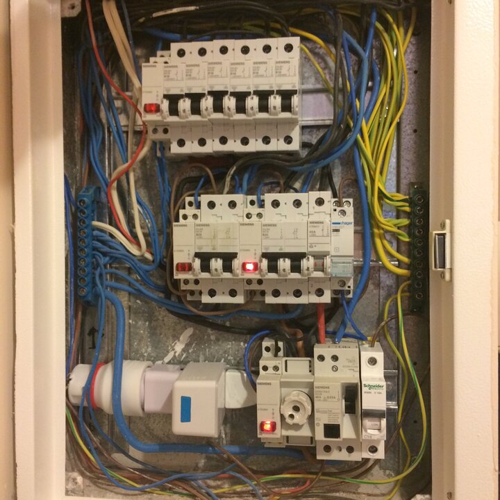

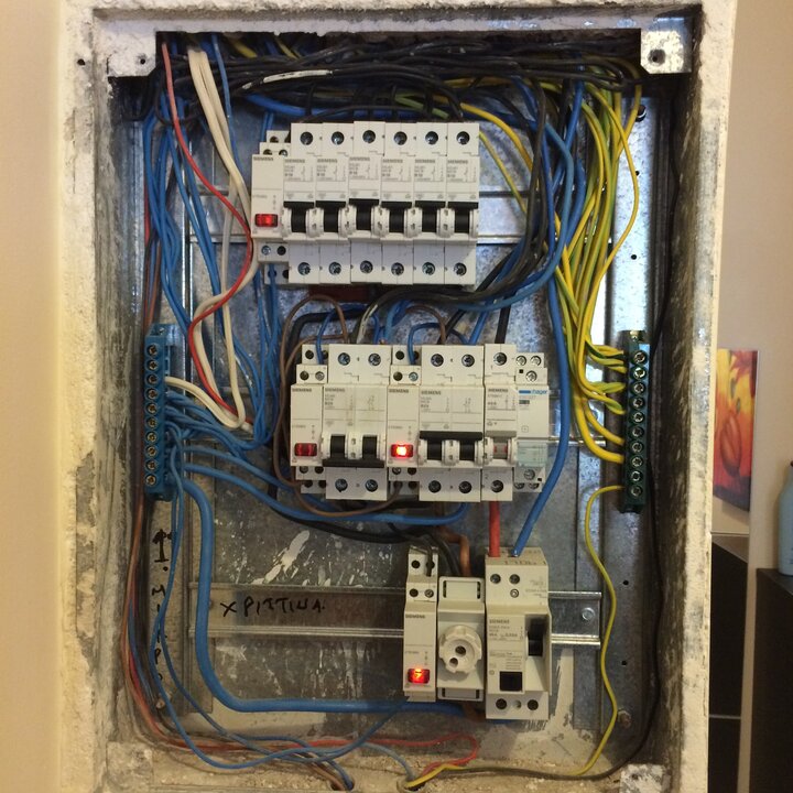

paylidis Δημοσ. 8 Ιουνίου 2019 Δημοσ. 8 Ιουνίου 2019 (επεξεργασμένο) 6 λεπτά πριν, divo είπε Μάλιστα. Σαν το ρελε που βάζαμε κάποτε στα φώτα των αυτοκίνητων. Στο θερμοσίφωνα το έχεις βάλει στον πίνακα; Μπορεις να μου γραψεις τη συνδεσμολογια; To πριν και το μετά. Όταν το έβαλα εγώ η broadlink δεν είχε το switch που έβαλα παραπάνω αλλά τη μπριζα όποτε έχω βάλει αυτήν Επεξ/σία 8 Ιουνίου 2019 από paylidis
katbo Δημοσ. 8 Ιουνίου 2019 Δημοσ. 8 Ιουνίου 2019 7 ώρες πριν, bill999r είπε Το συγκεκριμενο δωμάτιο ειναι βορινό, ακάλυπτο από τις 3 πλευρές του; Σε ποια περιοχή βρίσκεται; Βόρεια Ελλάδα; Πάνω, κάτω έχεις διαμερίσματα ή σκέπη; Το σπίτι είναι ημιυπόγειο στην Αθήνα, με πολύ υγρασία όμως (δουλεύει και αφυγραντήρας φουλ). Η μόνη ακάλυπτη πλευρά είναι αυτή με το παράθυρο, η οποία είναι και η βορειοδυτική. Κάτω δεν έχει τίποτα (ημιυπόγειο), πάνω έχει διαμέρισμα. Επίσης είναι οικογενειακό όλο το κτίριο (διώροφο), οπότε δεν υπάρχει νομικό πρόβλημα αν αυξήσω τις θερμίδες. Μελέτη από μηχανολόγο θα μου κοστίσει αρκετά νομίζω και δεν ξέρω αν αξίζει τον κόπο για ένα δωμάτιο. Το σώμα δείχνει να ζεσταίνεται κανονικά κ ομοιόμορφα αλλά μήπως παρόλα αυτά υπάρχει περίπτωση να μην λειτουργεί σωστά και να βγάζει λιγότερες θερμίδες από τις θεωρητικές? Το σώμα αυτό είναι αρκετά παλιό και μάλιστα είναι το μόνο που δεν αλλάχτηκε στην ανακαίνιση.

bill999r Δημοσ. 8 Ιουνίου 2019 Δημοσ. 8 Ιουνίου 2019 (επεξεργασμένο) 1 ώρα πριν, katbo είπε Μελέτη από μηχανολόγο θα μου κοστίσε Το πολύ να σου κοστίσει 100 ευρω αλλά βέβαια αυτό είναι θέμα δικό σου. Στην Αθήνα δεν παίζει το δωμάτιο σου να έχει μεγαλύτερες απώλειες από τις 2600 που έχει το σώμα. 1 ώρα πριν, katbo είπε μήπως παρόλα αυτά υπάρχει περίπτωση να μην λειτουργεί Κοίτα τα σώματα αποδίδουν τις θερμίδες που αναγράφουν σε συγκεκριμένους βαθμούς νερού προσαγωγής ( συνήθως στους 90 βαθμούς). Θεωρώ πως πλέον λίγοι δουλεύουν τον λέβητα σε τέτοιες υψηλές θερμοκρασίες ( συνήθως οι πιο πολλοί έχουν νερό προσαγωγής γύρω στους 70 βαθμούς ή και χαμηλότερα) οπότε το σώμα σου αποδίδει λιγότερες θερμίδες. Αλλά κ πάλι οι θερμίδες νομίζω ότι είναι αρκετές. Για παράδειγμα αν το δωμάτιο σου έχει απώλειες 1500kcal ( που θεωρώ είναι αδύνατον να έχει παραπάνω) και ο λέβητας σου δουλεύει στους 70 βαθμούς τότε το σώμα που απαιτείται θα πρέπει να είναι 2550kcal. Τώρα αν ο λέβητας δουλεύει χαμηλότερα τότε ανεβαίνουν κ οι θερμίδες. Αλλά σου λέω το παράδειγμα μου είναι υπερβολικό όσον αφορά τις απώλειες. Για μένα άλλαξε θέση στο σώμα κ δες την υγρασία σου στον συγκεκριμένο χώρο. Επεξ/σία 8 Ιουνίου 2019 από bill999r 1
