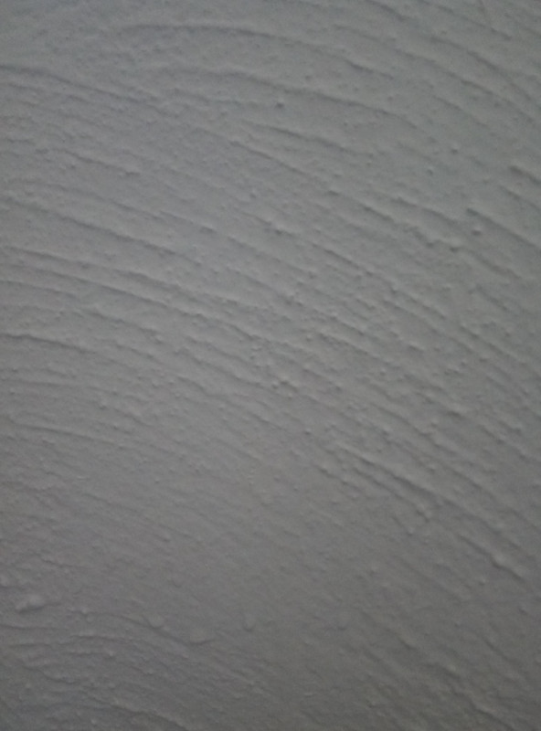

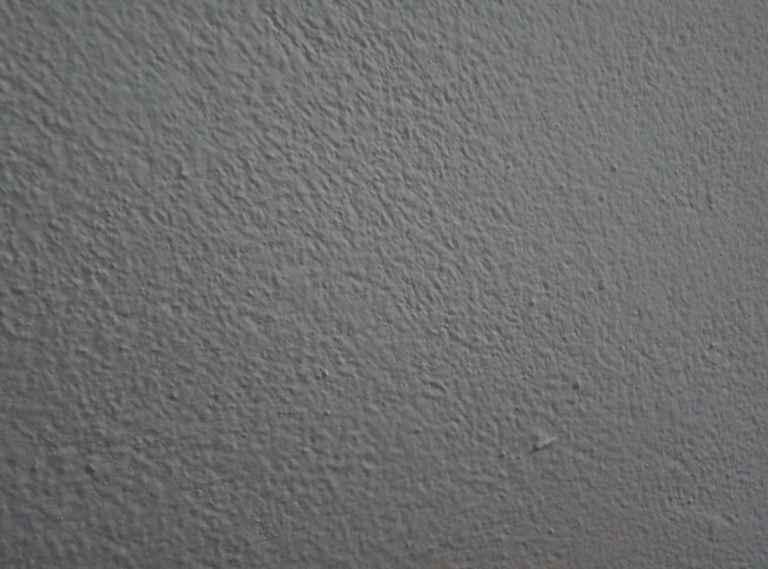

liakjim Δημοσ. 2 Ιουνίου 2019 Δημοσ. 2 Ιουνίου 2019 (επεξεργασμένο) Αν έχει ήδη αναφερθεί ζητώ συγγνώμη : Το σπίτι που ζω εδώ και μια δεκαετία περίπου (το βρήκα έτσι) , θα ήθελα να το βάψω σιγά σιγά εσωτερικά. Εχει όμως τους τοίχους χωρίς σοβατισμα , ως αποτέλεσμα οι τοίχοι να μην είναι λείοι αλλά να χαρακτηρίζονται από ανωμαλίες και μικροκοιλοτητες. Φαντάζομαι ότι η μια προσέγγιση είναι να το αδειάσουμε ή καλύψουμε τα έπιπλα, εξοπλισμό, αντικείμενα κτλ, να σοβατιστει και να τριφτει από επαγγελματία και μετά να βαφτεί από μένα. Επειδή όμως μιλάμε για 120τμ , συν την σκάλα και την επιφάνεια που όλο αυτό προκαλεί, φαντάζομαι ότι το κόστος θα είναι σημαντικό για το σοβαντισμα. Χώρια η ταλαιπωρία, σκόνες, καθάρισμα, απαίτηση για εκκένωση κτλ Και ερωτώ λοιπόν. Υπάρχει κάποιο επίχρισμα-χρώμα, το οποίο να έχει την ικανότητα να δίνει λεία επιφάνεια ακόμα και αν το υπόστρωμα δεν είναι λείο; Μόλις τώρα, liakjim είπε Επεξ/σία 2 Ιουνίου 2019 από liakjim

liakjim Δημοσ. 2 Ιουνίου 2019 Δημοσ. 2 Ιουνίου 2019 Μόλις τώρα, stelios18120 είπε Αν το κάνει μάστορας (στην δική σου περίπτωση μάστορας με βοηθο σιγουρα) επειδή είναι μεγάλο το σπιτι,ειναι μια εργασία που κοστίζει αρκετα + κάνεις ένα σπίτι χάλια και εννοείται πρέπει να είναι άδειο για να γίνει σωστά. Αν κατέχεις η θεωρείς ότι μπορείς να το κάνεις μόνο σου (πράγμα δύσκολο) αγοράζεις σακιά με παρετινα και ξεκινάς να το κάνεις. Θα σου πάρει πάρα πολύ χρόνο και ίσως να μην γίνει καλή δουλειά, οπότε θεωρω ότι πρέπει να πάρεις μάστορα 100% και κοστίζει μπόλικα €€€ το σπατουλαρισμα (το σωστό) Αυτό θα ήθελα να αποφύγω. Ίσως να υπάρχει κάποιο χρώμα, το οποίο βάζοντας μπόλικο από αυτό, να γίνει λείο. Οι τοίχοι τώρα είναι κάπως έτσι ( φωτογραφίζω κάποιες περιοχές, δεν είναι παντού τόσο χάλια ) : Spoiler
stelios18120 Δημοσ. 2 Ιουνίου 2019 Μέλος Δημοσ. 2 Ιουνίου 2019 1 λεπτό πριν, liakjim είπε Αυτό θα ήθελα να αποφύγω. Ίσως να υπάρχει κάποιο χρώμα, το οποίο βάζοντας μπόλικο από αυτό, να γίνει λείο. Οι τοίχοι τώρα είναι κάπως έτσι ( φωτογραφίζω κάποιες περιοχές, δεν είναι παντού τόσο χάλια ) : Απόκρυψη περιεχομένων Εντάξει δεν είναι και τόσο χάλια. Με ένα τρίβειο μπορεί να γίνει δουλειά εκεί. Βέβαια στο υπόλοιπο σπίτι αν είναι χαλια, σου είπα τι πρέπει να γίνει. 1
ParhsG Δημοσ. 2 Ιουνίου 2019 Δημοσ. 2 Ιουνίου 2019 2 λεπτά πριν, stelios18120 είπε Εντάξει δεν είναι και τόσο χάλια. Με ένα τρίβειο μπορεί να γίνει δουλειά εκεί. Βέβαια στο υπόλοιπο σπίτι αν είναι χαλια, σου είπα τι πρέπει να γίνει. Τι ειδους τριβειο ειναι καταλληλο για τοιχους;
