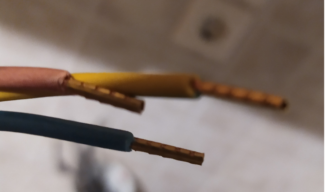

Θελω να συνδεσω φουρνο ανω παγκου (χωρις κουμπια για εστιες δλδ) και αυτονομιες εστιες στην κεντρικη παροχη που βγαζει 3 καλωδια (καφε φαση, μπλε ουδετερο, πρασινοκιτρινο γειωση) οπως φαινεται εδω:
Τοσο ο φουρνος οσο και οι εστιες, βγαζουν ακριβως τα ιδια 3 καλωδια ο καθενας σαν αυτα στη φωτο (μπλε, καφε, πρασινοκιτρινο):
Πως μπορω να συνδεσω τοσο τις εστιες οσο και το φουρνο με την παροχη? Υπαρχει καποιο μαραφετι που μεσα βαζω 2 καλωδια και βγαινει 1 το οποιο συνδεω τελικα στην παροχη? (1 για καθε χρωμα)

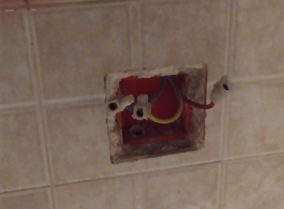

Συντροφοι σας γραφω απο τα χαρακωματα, στην πρωτη γραμμη, για να αναφερω οτι καταφερα να συνδεσω το μπλε καλωδιο με το μπλε, το κιτρινο με το κιτρινο και το κοκκινο με το κοκκινο με επιτυχια! Η αποστολη εξελισσεται ομαλα και ελπιζω να πετυχουμε τον τελικο στοχο σε κανα 2ωρο που θα γινει αποπειρας μαγειρεματος μακαρονια πεστο.
61553721_2195461470570362_5521735484746760192_n.jpg?_nc_cat=111&_nc_ht=scontent.fath5-1.fna&oh=8cad69eb7d174917cd5892d84cc9914d&oe=5D8D2C65
Λιγο πιο σοβαρα τωρα, αυτο που δεν ηξερα ηταν οτι μπρορουσες να βαλεις 2 καλωδια/συσκευες στην ιδια τρυπα της κλεμας. Αφοτου εγινε κατανοητο, μετα ηταν μαλλον απλο, κατεβασα το γενικο και χρησιμοποιησα τις κλεμες που ειχε ηδη ο τοιχος (τα καλωδια ηταν αρκετα χοντρα btw), τζαπα αγορασα αλλες απο τον Καυκα δηλαδη. Εκκρεμει να ελεγξω οτι οπως εβαλα το φουρνο πισω στη θεση του το καλωδιο δεν διπλωσε καπου, αλλα δεν ειμαι σιγουρος αν αξιζει τον κοπο~

η κατω τρυπα που απο οτι φαινεται εβγαινε σωληνας τι ειναι;
Η κάτω τρύπα χρησιμοποιείται για να περάσει το καλώδιο τής κουζίνας και να μπει στο κουτί.
Έπειτα η σύνδεση γίνεται μέσα στο κουτί κ το κουτί κλείνει με το καπάκι του.
Τώρα που έγινε η σύνδεση και υπάρχει ολοκληρωμένη εικόνα φαίνεται ότι τα καλώδια ήταν χοντρά και ήταν για κουζίνα.
