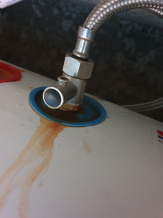

Σημερα ανοιξα τον θερμοσιφωνα και αρχισε να σταζει απο το σημειο που κοιταει προς τα πανω, καμια ιδεα για το τι φταιει και πως επισκευαζεται?

18 ώρες πριν, starmanwarz είπε
Τρέχει από την τρυπουλα της βαλβίδας? ή τρέχει μέσα από το μπλέ πλαστικό?
1 ώρα πριν, troi.g είπε
Απο την μικρη τρυπα που κοιταει προς τα πανω, οχι συνεχομενα, σταγονα σταγονα.
20 ώρες πριν, starmanwarz είπε
Λυση 1 Βγαζεις την μπλε ταπα και σφίγγεις την βιδα που θα βρεις μεσα
Λυση 2 Αλλάζεις το ασφαλιστικό
Λυση 3 Αν συνεχίζει να σταζει μετα το 1-2 θες δοχείο διαστολής
Λυση 4 και σιγουρη Φωνάζεις υδραυλικό
1 ώρα πριν, starmanwarz είπε
Εάν πιάνουν τα χέρια σου , άλλαξε την βαλβίδα με μια των 10-12 bar , γιατί μάλλον έχεις elco , και η βαλβίδα που δίνουν ανοίγει εύκολα. Εάν συνεχίσει να τρέχει, τότε θες αυτό πού είπαν και παραπάνω, δοχείο, μειωτη κτλ. Εν τω μεταξύ στο πόσο έχεις βάλει τον θερμοστάτη? Επίσης τσεκαρισε τον ότι σβήνει κανονικά, μην τυχόν και έχει χάλασει και δίνει συνέχεια ρεύμα.
10 λεπτά πριν, troi.g είπε
Ναι, Elco ειναι, εναν μηνα τον εχω μονο... Δευτερα θα ερθει ο υδραυλικος που τον περασε, για να δουμε...
Σας ευχαριστω για τις απαντησεις.
4 ώρες πριν, starmanwarz είπε
Εάν σου αλλάξει την βαλβίδα , μην την πετάξεις, σε περίπτωση βλάβης να την ξαναβάλεις, γιατί η elco δε θα σε καλύψει με την εγγύηση εάν έχεις αλλάξει βαλβίδα.
