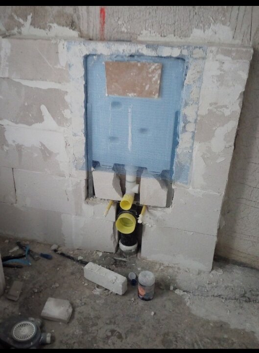

NikosKallithea Δημοσ. 19 Μαΐου 2019 Δημοσ. 19 Μαΐου 2019 Σε ένα μπάνιο από αυτά που έχω φτιάξει έχω κρεμαστή λεκάνη και εντοιχισμένο καζανάκι Για να στερεώσω τη λεκάνη έβαλα δικές μου περαστες βίδες μέχρι την άλλη μεριά του τοίχου, την πίσω μεριά στο άλλο δωμάτιο, και δύο παξιμάδια και είναι έτοιμη, Άν πέσει ο τοίχος θα πέσει και η λεκάνη χαχααααα

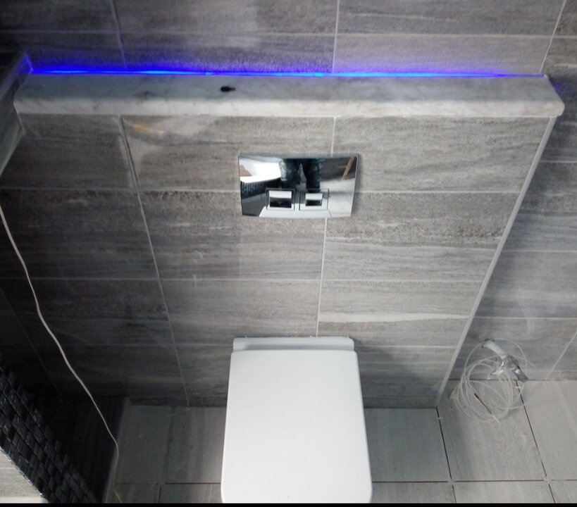

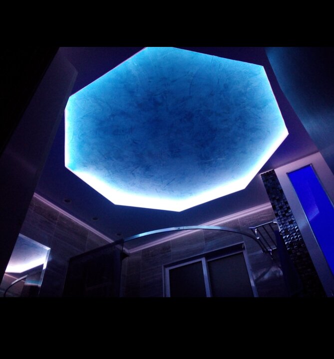

NikosKallithea Δημοσ. 19 Μαΐου 2019 Δημοσ. 19 Μαΐου 2019 12 λεπτά πριν, ParhsG είπε ουτε σε ταβανι; ανθυγρη; Στο ταβανι ναι, με την προϋπόθεση ότι το μπάνιο έχει καλό εξαερισμό ή παράθυρο . Για την ιστορία, με αλφα μπλοκ καζανάκι και τελικό καζανάκι Οροφή με ανθυγρη, φωτο. . ΟΛΑ ΜΕ RGB LED . Οταν ο μάστορας(εγω) εχει κέφια και ειναι δικά του χαχαααα 3
