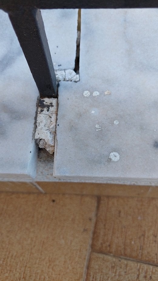

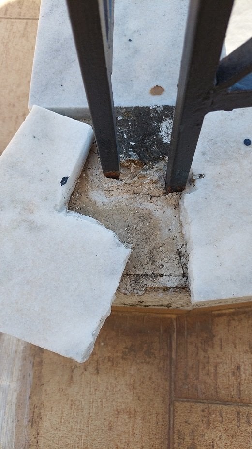

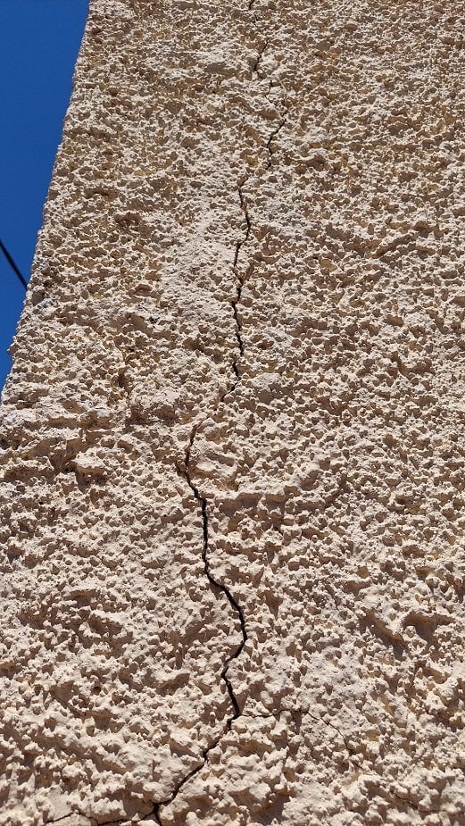

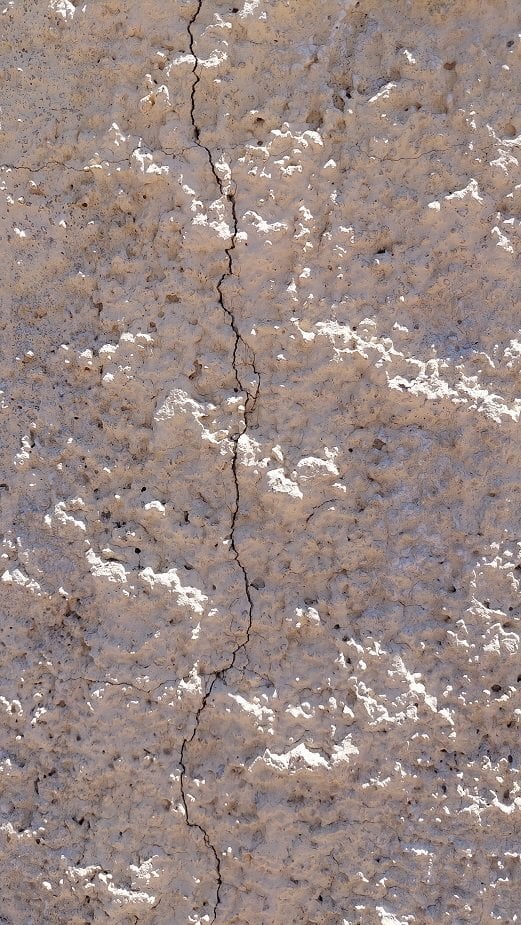

peragialos Δημοσ. 15 Ιουλίου 2024 Δημοσ. 15 Ιουλίου 2024 Καλησπέρα. Αρχίζει σιγά σιγά η συντηρηση του πατρικού. 1. Καμινάδα Τι προτείνετε να κάνω για τις παρακάτω ρωγμές; Σκέφτομαι μήπως βάλω 2-3 τσέρκια γύρω γύρω, το βάψω και να τελειώνω. 2. Μπαλκόνι Τι υλικό να χρησιμοποιήσω για να κολλήσω το μάρμαρο , να γεμίσω τις ενώσεις και να μερεμετίσω ότι άλλο μπορέσω σε αντίστοιχες ζημιές; Μιλάμε για βορειοανατολική Αττική όχι πολύ ακραίες συνθήκες και η κατασκευή είναι περίπου 30 ετών.
SeNNinhA Δημοσ. 15 Ιουλίου 2024 Δημοσ. 15 Ιουλίου 2024 11 λεπτά πριν, peragialos είπε Καλησπέρα. Αρχίζει σιγά σιγά η συντηρηση του πατρικού. 1. Καμινάδα Τι προτείνετε να κάνω για τις παρακάτω ρωγμές; Σκέφτομαι μήπως βάλω 2-3 τσέρκια γύρω γύρω, το βάψω και να τελειώνω. 2. Μπαλκόνι Τι υλικό να χρησιμοποιήσω για να κολλήσω το μάρμαρο , να γεμίσω τις ενώσεις και να μερεμετίσω ότι άλλο μπορέσω σε αντίστοιχες ζημιές; Μιλάμε για βορειοανατολική Αττική όχι πολύ ακραίες συνθήκες και η κατασκευή είναι περίπου 30 ετών. 1) Την καμινάδα όπως και κάθε άλλη ρωγμή την επισκευάζει όσο είναι νωρίς. Αλλιώς με τον παγετό κάθε χρόνο θα μεγαλώνει. Δεν θα σου κάνει κάτι το περιμετρικά τσέρκι. Είναι για αλλη δουλειά. Θέλει να ανοίξεις περισσότερο την ρωγμή σε πλάτος και σε βάθος ώστε να μπορεί περάσει επαρκές υλικο και μετά κλείνεις με επισκευαστικο ρωγμών το οποίο καλό είναι να έχει μια κάποια ελεστικοτητα. Πχ: http://www.housefix.gr/product.asp?catid=1815 Βάφεις με υδατοαπωθητικο χρωμα το οποίο φροντίζεις να το συντηρείς/φρεσκάρεις περιοδικά. 2) Κολλάς το μάρμαρο πίσω στην θέση του με άσπρη κολλα μαρμάρων. Θελει άσπρη κολλα για πορώδη υλικά γιατί το μάρμαρο είναι απορροφητικο και μπορεί να σου βγάλει λεκέδες από πάνω. Πχ https://www.skroutz.gr/s/54533428/White-Marble-Adhesive-0-93kg-Super-Glue.html?product_id=205596584&sponsored=listing Αυτα Σημείωση: Προς αποφυγή παραξηγησεων, δεν κάνω έρευνα αγοράς. Βάζω τυχαία ενδεικτικα υλικά προς κατανόηση και μόνο του τι χρειάζεται. Μην θεωρείτε ότι υποδεικνυω τα συγκεκιμριμενα εκτός και εάν το αναφέρω ρητά. 1
st@kas Δημοσ. 15 Ιουλίου 2024 Δημοσ. 15 Ιουλίου 2024 1 ώρα πριν, peragialos είπε Καλησπέρα. Αρχίζει σιγά σιγά η συντηρηση του πατρικού. 1. Καμινάδα Τι προτείνετε να κάνω για τις παρακάτω ρωγμές; Σκέφτομαι μήπως βάλω 2-3 τσέρκια γύρω γύρω, το βάψω και να τελειώνω. 2. Μπαλκόνι Τι υλικό να χρησιμοποιήσω για να κολλήσω το μάρμαρο , να γεμίσω τις ενώσεις και να μερεμετίσω ότι άλλο μπορέσω σε αντίστοιχες ζημιές; Μιλάμε για βορειοανατολική Αττική όχι πολύ ακραίες συνθήκες και η κατασκευή είναι περίπου 30 ετών. Για το 2 θα πάρεις μια turbo fix σε λευκό που κάνει κόλληση, για σφραγιση και πολλά άλλα 2
cger Δημοσ. 16 Ιουλίου 2024 Δημοσ. 16 Ιουλίου 2024 (επεξεργασμένο) 13 ώρες πριν, st@kas είπε Για το 2 θα πάρεις μια turbo fix σε λευκό που κάνει κόλληση, για σφραγιση και πολλά άλλα Για το μαρμάρακι μπορείς να βάλεις κόλλα μαρμάρου (bauer, isomat) αφού καθαρίσεις πρώτα το τσιμέντο από κάτω από το μάρμαρο και στο τέλος να το βάλεις λευκό τσιμέντο στον αρμό αντί για στόκο. Επεξ/σία 16 Ιουλίου 2024 από cger

papoys1 Δημοσ. 16 Ιουλίου 2024 Δημοσ. 16 Ιουλίου 2024 21 ώρες πριν, peragialos είπε Καλησπέρα. Αρχίζει σιγά σιγά η συντηρηση του πατρικού. 1. Καμινάδα Τι προτείνετε να κάνω για τις παρακάτω ρωγμές; Σκέφτομαι μήπως βάλω 2-3 τσέρκια γύρω γύρω, το βάψω και να τελειώνω. 2. Μπαλκόνι Τι υλικό να χρησιμοποιήσω για να κολλήσω το μάρμαρο , να γεμίσω τις ενώσεις και να μερεμετίσω ότι άλλο μπορέσω σε αντίστοιχες ζημιές; Μιλάμε για βορειοανατολική Αττική όχι πολύ ακραίες συνθήκες και η κατασκευή είναι περίπου 30 ετών. Η καμινάδα δεν μαζεύεται. Πεταχτός σοβάς τελείως άτσαλα τι να διορθώσεις.Μην ξοδεύεσαι τζάμπα.Η μόνη λύση είναι σωστό σοβάτισμα από την αρχή. Για τα μαρμαράκια πάρε ένα 5κιλο κόλα πλακιδίων και ένα 5κιλο λευκό στόκο ή λευκο τσιμέντο και διόρθωσέ τα όσο μπορείς καλύτερα.Μετά το στοκάρισμα νερό σε κουβά και καθάρισμα από πάνω με σφουγγάρι μόλις τραβήει λίγο. 1
peragialos Δημοσ. 16 Ιουλίου 2024 Δημοσ. 16 Ιουλίου 2024 9 hours ago, cger said: Για το μαρμάρακι μπορείς να βάλεις κόλλα μαρμάρου (bauer, isomat) αφού καθαρίσεις πρώτα το τσιμέντο από κάτω από το μάρμαρο και στο τέλος να το βάλεις λευκό τσιμέντο στον αρμό αντί για στόκο. Η αλήθεια είναι ότι οι ρωγμές στην καμινάδα είναι αρκετές σε όλες τις πλευρές και αυτό που πρότεινε ο φίλoς @SeNNinhA το φοβάμαι μήπως το καταστρέψω εντελώς πρόωρα. Μάλλον θα πάρω και προσφορά από επαγγελματία...
