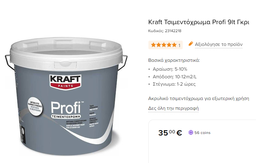

mindreader Δημοσ. 12 Ιουλίου 2024 Δημοσ. 12 Ιουλίου 2024 (επεξεργασμένο) 4 hours ago, sailor7733 said: Για μένα με τις συνθήκες που αναφέρεις μόνο τσιμέντοειδες στεγανωτικο ενός συστατικού τύπου isomat aquamat με 2 χέρια τουλαχιστον με μπατανοβουρτσα η άλλης μάρκας όπως mapei,durostic Η 2 συστατικών τύπου isomat aquamat elastic αλλά ακριβό! Το τσιμέντοχρώμα δεν θα αντέξει τσάμπα λεφτά θα δώσεις.....γνώμη μου!! Μηπως μπορεις να δωσεις λινκ, για να μην γινει κανενα λαθος; Επισης δεν ειμαι καλος και στους υπολογισμους, ποσο/τι χρειαζεται για 50τμ, να δω τι χρειαζεται και ποσο παει το μαλλι. ============================================================================ 5 hours ago, SeNNinhA said: Δεν ειναι και επιστημη. Πχ. 9lt στα 35 ευρω Απόδοση λέει 10-12m2/lt. Δεν ειναι ποτε. Βαλε περίπου στα 8m2/lt Για 50μ2 θελεις 50/8 = 6.25lt. Για δύο χέρια θέλεις 12.5lt Με ενα 9λιτρο και ενα 3λιτρο είσαι ΟΚ. Θα βρεις και ακριβοτερα και φθηνοτερα. Ευχαριστω για την προταση! (χαζες ερωτησεις....) Θελει αραιωση αυτο, ή οπως ειναι το χρησιμοποιεις; Οπως ειπα, δεν μπορω να μπω ουτε σε παραπανισια εξοδα, ουτε σε εξτρα μαστοριες, και δεν το χω και πολυ με τις τεχνικες εργασιες αλλα δεν μπορει να γινει και τιποτε αλλο επι του παροντος (χρονος, χρημα, μαστορια εκει που λεμε), οποτε, θελω απλα να κανω κατι, να μην το αφησω ερμαιο των καιρικων συνθηκων. Το τσιμεντοειδες αυτο της kraft, δεν θα ειναι μια σημαντικη βελτιωση, οταν θα πεσει πανω στην παλια τσιμεντενια αυλη, απο πλευρας να περναει λιγοτερο νερο στο τσιμεντο, να μην επικαθεται παγετος πανω στο τσιμεντο οπως και χιονι κλπ; Θελω να πω, δεν θα βοηθησει οντως την κατασταση; Γιατι ο συμφορουμιτης sailor7733 λεει οτι δεν θα γινει δουλεια; Τι στην ευχη, δεν ειναι και καμια λαδομπογια! Και θελω κατι να μπορω ακομη κι εγω που δεν πιανουν τα χερια μου, να μπορω να το κανω. (diy λεμε) Επισης κανενα λινκ για μπατανοβουρτσες απο skroutz; Επεξ/σία 12 Ιουλίου 2024 από mindreader
SeNNinhA Δημοσ. 12 Ιουλίου 2024 Δημοσ. 12 Ιουλίου 2024 25 λεπτά πριν, mindreader είπε Μηπως μπορεις να δωσεις λινκ, για να μην γινει κανενα λαθος; Επισης δεν ειμαι καλος και στους υπολογισμους, ποσο/τι χρειαζεται για 50τμ, να δω τι χρειαζεται και ποσο παει το μαλλι. ============================================================================ Ευχαριστω για την προταση! (χαζες ερωτησεις....) Θελει αραιωση αυτο, ή οπως ειναι το χρησιμοποιεις; Οπως ειπα, δεν μπορω να μπω ουτε σε παραπανισια εξοδα, ουτε σε εξτρα μαστοριες, και δεν το χω και πολυ με τις τεχνικες εργασιες αλλα δεν μπορει να γινει και τιποτε αλλο επι του παροντος (χρονος, χρημα, μαστορια εκει που λεμε), οποτε, θελω απλα να κανω κατι, να μην το αφησω ερμαιο των καιρικων συνθηκων. Το τσιμεντοειδες αυτο της kraft, δεν θα ειναι μια σημαντικη βελτιωση, οταν θα πεσει πανω στην παλια τσιμεντενια αυλη, απο πλευρας να περναει λιγοτερο νερο στο τσιμεντο, να μην επικαθεται παγετος πανω στο τσιμεντο οπως και χιονι κλπ; Θελω να πω, δεν θα βοηθησει οντως την κατασταση; Γιατι ο συμφορουμιτης sailor7733 λεει οτι δεν θα γινει δουλεια; Τι στην ευχη, δεν ειναι και καμια λαδομπογια! Και θελω κατι να μπορω ακομη κι εγω που δεν πιανουν τα χερια μου, να μπορω να το κανω. (diy λεμε) Επισης κανενα λινκ για μπατανοβουρτσες απο skroutz; Αλλο το τσιμεντοειδες και άλλο το τσιμεντοχρωμα. Το τσιμεντοειδες ειναι πιο παχυρευστο και το περνάς με χοντρές βούρτσες. Πατρογκες τις λένε. Η δουλειά του είναι να δημιουργεί υγρομόνωση. Περνιεται σε δύο στρώσεις η μία σταυρωτά με την άλλη. Μόλις στερεοποιηθει η μία στρώση μπορείς να ξεκινήσεις την επόμενη. Δεν χρειάζεται να περιμένεις να στεγνώσει. Μάλιστα με λίγη υγρασία πιάνει καλύτερα οπότε διαβρεχεις πολύ ελαφρά το υπόστρωμα. Οταν το περάσεις αφήνει μια αγριάδα στην επιφάνεια του. Δεν ειναι για τελική στρώση. Δεν έχει πρόβλημα με τις υγρασίας αλλά δεν του αρέσει και πολύ ο ήλιος. Ξεραινεται και ρηγματωνεται. Το τσιμεντοειδες είναι σκόνη που ανακατεύεται με νερό. Το τσιμεντοχρωμα είναι απλά μια μια βαφή ειδική για το τσιμέντο. Δημιουργεί ναι κρουστα καπως πιο παχιά από τα πλαστικά χρώματα ή όποια και εννοείται προστατευει από τις καιρικές συνθήκες. Είναι όμως πιο λεπτή και θέλει φρεσκάρισμα ειδικά σε δάπεδα Τα περνάς όπως όλα τα χρώματα. Για να τελειώνεις γρήγορα θέλει φαρδύ πινέλο ή ρολο. . To Kraft που έβαλα είναι τσιμεντοχρωμα. Το αραιωνεις με νερο 5-10% Ολα έχουν σχετικές οδηγίες στην ετικέτα πάνω στο κουτί τους Αυτό που λένε όλοι είναι ότι το τσιμεντοχρωμα είναι μια προσωρινή λύση που απλά θα καθυστερήσει την φθορά και θα θέλει συχνό φρεσκάρισμα. 2

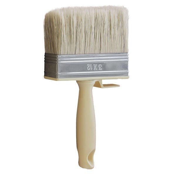

mindreader Δημοσ. 12 Ιουλίου 2024 Δημοσ. 12 Ιουλίου 2024 26 minutes ago, SeNNinhA said: Αλλο το τσιμεντοειδες και άλλο το τσιμεντοχρωμα. Το τσιμεντοειδες ειναι πιο παχυρευστο και το περνάς με χοντρές βούρτσες. Πατρογκες τις λένε. Η δουλειά του είναι να δημιουργεί υγρομόνωση. Περνιεται σε δύο στρώσεις η μία σταυρωτά με την άλλη. Μόλις στερεοποιηθει η μία στρώση μπορείς να ξεκινήσεις την επόμενη. Δεν χρειάζεται να περιμένεις να στεγνώσει. Μάλιστα με λίγη υγρασία πιάνει καλύτερα οπότε διαβρεχεις πολύ ελαφρά το υπόστρωμα. Οταν το περάσεις αφήνει μια αγριάδα στην επιφάνεια του. Δεν ειναι για τελική στρώση. Δεν έχει πρόβλημα με τις υγρασίας αλλά δεν του αρέσει και πολύ ο ήλιος. Ξεραινεται και ρηγματωνεται. Το τσιμεντοειδες είναι σκόνη που ανακατεύεται με νερό. Το τσιμεντοχρωμα είναι απλά μια μια βαφή ειδική για το τσιμέντο. Δημιουργεί ναι κρουστα καπως πιο παχιά από τα πλαστικά χρώματα ή όποια και εννοείται προστατευει από τις καιρικές συνθήκες. Είναι όμως πιο λεπτή και θέλει φρεσκάρισμα ειδικά σε δάπεδα Τα περνάς όπως όλα τα χρώματα. Για να τελειώνεις γρήγορα θέλει φαρδύ πινέλο ή ρολο. . To Kraft που έβαλα είναι τσιμεντοχρωμα. Το αραιωνεις με νερο 5-10% Ολα έχουν σχετικές οδηγίες στην ετικέτα πάνω στο κουτί τους Αυτό που λένε όλοι είναι ότι το τσιμεντοχρωμα είναι μια προσωρινή λύση που απλά θα καθυστερήσει την φθορά και θα θέλει συχνό φρεσκάρισμα. Ok καταλαβα τωρα. Η απλη 'λυση' που μαλλον φαινεται να μου ταιριαζει οικονονικα/χρονικα/ταχυτητα/ευκολια κλπ, ειναι το τσιμεντοχρωμα. Οποτε συμφωνα και με τις χρησιμες πληροφοριες που εδωσες σε προηγουμενο post, αγοραζω αυτα εδω, 9κιλο + 3κιλο: https://www.skroutz.gr/s/23142218/Kraft-Tsimentochroma-Profi-9lt-Gri.html https://www.skroutz.gr/s/23142219/Kraft-Tsimentochroma-Profi-3lt-Gri.html και ειμαι ετοιμος. Στην τελικη, την περναω φετος την αυλη με αυτο, και θα δω σε τι κατασταση θα τη βρω του χρονου, αφου θα εχει μεσολαβησει ενας χειμωνας. Καλα δεν το σκεφτομαι; Δωσε μου αν θες και λινκ, να παρω και μερικα καταλληλα-για την εν λογω δουλεια- πινελα, μην ξεμεινω εκει πανω και δεν εχω πως να απλωσω το τσιμεντοχρωμα.

mindreader Δημοσ. 15 Ιουλίου 2024 Δημοσ. 15 Ιουλίου 2024 (επεξεργασμένο) Αυτη η αραιωση τσιμεντοχρωματος με 5-10% νερο, γινεται απλα ριχνοντας νερο μεσα στο δοχειο του; Δηλαδη για ενα 9κιλο δοχειο τσιμεντοχρωματος, ας πουμε πρεπει να ριξω, μια σχεδον γεματη μπουκαλα νερου 1,5 λιτρου, γεμισμενη περιπου με 1 λιτρο νερου; --- Πριν περασε με τσιμεντοχρωμα, την φθαρμενη τσιμεντενια αυλη, λεω να την περασω ενα καλο σκουπισμα με κλασικη σκουπα, να φυγει οτι σαθρο και προσθετο-οσο το δυνατον- υπαρχει...οχι οτι θα γινει 'γυαλι', γιατι η φθορα ειναι φθορα, αλλωστε γι'αυτο θα μπει και σε αυτη τη φαση το τσιμεντοχρωμα, να βαλω ενα προσωρινο στοπ στην φθορα χρονο με το χρονο... Επεξ/σία 15 Ιουλίου 2024 από mindreader
SeNNinhA Δημοσ. 15 Ιουλίου 2024 Δημοσ. 15 Ιουλίου 2024 56 λεπτά πριν, mindreader είπε Αυτη η αραιωση τσιμεντοχρωματος με 5-10% νερο, γινεται απλα ριχνοντας νερο μεσα στο δοχειο του; Δηλαδη για ενα 9κιλο δοχειο τσιμεντοχρωματος, ας πουμε πρεπει να ριξω, μια σχεδον γεματη μπουκαλα νερου 1,5 λιτρου, γεμισμενη περιπου με 1 λιτρο νερου; Ναι και θέλει καλό ανακάτεμα. Τα δοχεία συνήθως είναι σχεδιασμένα να παίρνουν ακριβως αυτή την ποσότητα. Αλλα επειδή ειναι δύσκολο να το ανακατέψεις ολο μαζί ή και πολλες φορές δεν το χρειάζεσαι όλο, μπορείς να μεταγγίσεις μια ποσότητα σε αλλο δοχείο και να το κάνεις τμηματικά. Επίσης ειδικα το καλοκαίρι το νερό τείνει να εξατμιστεί και το χρώμα να γίνει πιο παχύρευστο. Οπότε μπορεί να χρειαστεί να ξαναπροσθέσεις νερό εαν δεις την εργασιμότητά του να μειώνεται ή το μίγμα να γίνεται πολύ παχύρευστο. Το λιγο περισσότερο ή λίγο λιγότερο νερό δεν θα κανει διαφορά στην ποιοτητα. Απλα στην εργασιμότητα. Εαν εχει λίγο νερο θα σου τρώει πιο μεγάλη ποσότητα, εαν εχει πολυ νερό θα απλώνεις πιο λεπτή στρώση. 56 λεπτά πριν, mindreader είπε Πριν περασε με τσιμεντοχρωμα, την φθαρμενη τσιμεντενια αυλη, λεω να την περασω ενα καλο σκουπισμα με κλασικη σκουπα, να φυγει οτι σαθρο και προσθετο-οσο το δυνατον- υπαρχει...οχι οτι θα γινει 'γυαλι', γιατι η φθορα ειναι φθορα, αλλωστε γι'αυτο θα μπει και σε αυτη τη φαση το τσιμεντοχρωμα, να βαλω ενα προσωρινο στοπ στην φθορα χρονο με το χρονο... Θελεις πρώτα ενα καλό τρίψιμο να φύγουν όλα τα σαθρά. Μια απλή συρματόβουρτσα θα κάνει την δουλειά. Μετά σκουπίζεις καλά και τέλος ξεπλένεις με λαστιχο. Απομακρύνεις με την σκούπα ότι νερά παραμένουν. Αν και εαν μένουν νερά σε εκείνα τα σημεία θα έπρεπε να κάνεις ενα γέμισμα με επισκευαστικό τσιμέντο. Αφήνεις λίγο να στεγνώσει Μετά βάφεις. 2
