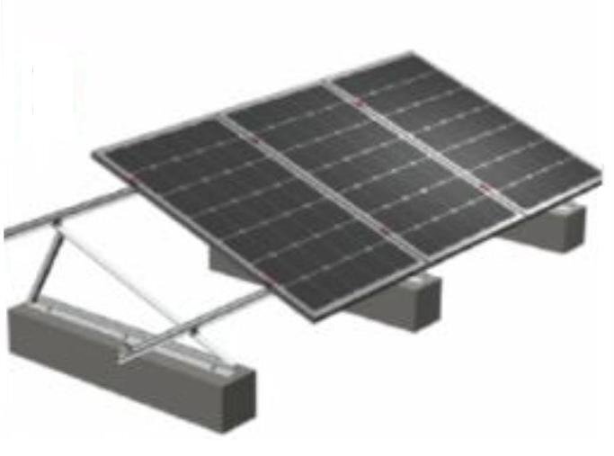

Θέλω να στηρίξω κάποια φωτοβολταικά στην ταράτσα μου και σκευτόμουν αντί να τρυπίσω την πλάκα απευθείας να έβαζα 4 τούβλα για βάση και να τα κολλούσα με κλασική λάσπη. Απο πάνω σετα τούβλα αυτά τα ακουμπήσω όποια βάση.
Όμως η ταράτσα είναι καλλυμένη με υδρομονωτικό. Θα κολλήσει απευθείας η λάσπη;

Μην κάνεις άσχετες πατέντες χωρίς λόγο.
Ακομη και να κολλήσει, τι ακριβώς περιμένεις να συμβεί σε περίπτωση δυνατου αέρα που θα σου κάνει τα πάνελ να πετάνε?
Βάζεις κανονικά την βάση στερεωμένη πάνω στο μπετόν και μερεμετιζεις τοπικα τα σημεία εδρασης με υγρομονωτικη πάστα. Δεν θα έχεις κανένα απολύτως πρόβλημα.
υπάρχουν έτοιμα (φωτο) Επιπλέον μπορείς να βάλεις κράσπεδα πεζοδρομίου Αν πίσω έχεις τοίχο βγάζεις προεκτάσεις με στρατζο  και τα στηρίζεις και εκεί  για ασφάλεια και δεν χαλάς την μόνωση

Μένω με τους δικούς μου και θέλω να το κάνω στα ψιλοκρυφά (προσωπικοί λόγοι).  Κράσπεδο θα ακούω argument του στυλ είναι βαρύ κλπ κλπ επειδή μένω σε σπίτι με φέρουσα (και με τους γονεις μου).
H αλήθεια είναι ότι δεν ξέρω πόσο βάρος σηκώνει έτσι δεν μπορώ να αποδείξω ότι ισχύει/δεν ισχύει. Όμως 4 τούβλα είναι ποιο κατανοητό στο να δείξω κοίταξε δεν έχει βάρος 4 τούβλα είναι τα σηκώνεις με το χέρι.

Πως το εξηγώ στην μάνα μου αυτό; Δλδ αν κάνω κάτι θα το κάνω κρυφά από τους γονεις μου.
Ακόμα στα τούβλα αυτά θα ακουππήσω την βάση αλουμινίου που έχει δλδ το κάνω για να ακουμπήσω την βάση σε αυτά και όχι απευθείας ταράτσα.

Το ότι θα βάλεις φωτοβολταϊκά και θα είναι κρυφό δεν το καταλαβαίνω αλλά εσύ ξέρεις.
Το ότι θα κρυψεις τα φωτοβολταικα απο την μια και θα έχεις πρόβλημα με τα κράσπεδο πεζοδρομίου που σου πρότειναν από την άλλη αλήθεια δεν μπορώ καν να το πλησιάσω σαν σκέψη.
Και να το ξαναπώ. Τα φωτοβολταϊκα έχουν επιφάνεια. Η οποία επιφάνεια θα λειτουργήσει σαν πανί και σε δυνατό αέρα θα στα σηκώσει και θα πετάξουν. Ο αέρας μπορει να ξηλώσει και στέγη. Κάτι ελαφρα φωτοβολταϊκα πάνω σε ένα εξίσου ελαφρύ αλουμινένιο πλαίσιο θα τα σηκώσει στο φτερό. Εδώ εμείς μαζεύουμε τις τέντες στις δυνατές κατεγιδες όσο το δυνατόν και πάλι η ραφή της μιας μου διαλύθηκε. Και είναι και κάθετες και όχι οριζόντιες.
Η φερουσα τοιχοποιία του σπιτιού δεν έχει πρόβλημα ούτε και σχέση με τα φορτία που μπορεί να αντέξει το δώμα σου. Το ποσο αντέχει το δώμα έχει σχέση με το πάχος του μπετου και τα σίδερα του
Το μέσο βάρος των φωτοβολταϊκών μαζί με τη βάση στήριξης είναι περί τα 20-25 κιλά ανά τετραγωνικό μέτρο. Εσύ περπατάς στην οροφή και ζυγίζεις 80 κιλά που μοιραζονται σε 100cm2. Φορτίζεις το δώμα πολλαπλά σε σχέση με τα φωτοβολταϊκά σου.
Ακομη και τέτοιες παλιές κατασκευές έχουν αντοχές τουλάχιστον για ένα φορτίο χιονιού των 60kg/m2 συν φορτίο κίνησης 200kg/m2. Τα 25kg/m2 των φωτοβολταϊκων δεν θα επηρεάσουν κάτι όσο και να αφαιρέσω από τα παραπάνω νούμερα.
Τέσσερα κράσπεδα πεζοδρομίου του ενός μέτρου έχουν βάρος 80 κιλά το ένα περίπου. Και πάλι όπως καταλαβαίνεις δεν τίθεται θέμα.
Εάν έχεις αμφιβολίες τότε αντι για τούβλα που λες πρέπει να μοιράσεις το βάρος σε μεγαλύτερη επιφάνεια και όχι σημειακά. Άρα πρέπει αντί για τούβλο να χρησιμοποιήσεις μεταλλικές πλάκες.
Εάν έχεις θέμα με γκρινιες για την στατικοτητα του σπιτιού βρες ένα μηχανικό να τους το βεβαιώσει προφορικά.
Ρώτησες και σου απαντάμε με βάση του τι πρέπει να κάνεις και γιατί.
Εάν θέλεις βάλε τούβλα αλλά με δική σου ευθύνη εάν κάποια μέρα δεν βρεις τα πάνελ στην θέση τους αλλά στην ταράτσα του γείτονα.
