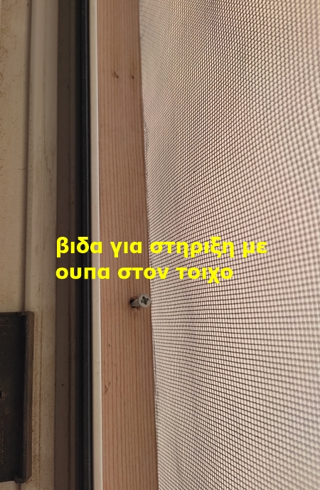

SeNNinhA Δημοσ. 10 Ιουλίου 2024 Δημοσ. 10 Ιουλίου 2024 47 λεπτά πριν, hp8 είπε βλέπεις να την βάζει από την εξωτερική πλευρά ? γιαυτό την έκανε με ραμποτε εκτιμώ 12 mm ΥΓ. Η γνώμη μου είναι ότι αν το επιχειρήσει θα πρέπει να μπει πρωτα ένα τελάρο που να έρχεται πρόσωπο με την κάσα του παραθύρου Το συγκεκριμένο παράθυρο στο βίντεο ειναι πολύ ιδιαίτερο. Στην πράξη έχει κάσα μόνο από απλή κοιλοδοκο χωρίς χείλος. Αντί για χείλος για να κλείνει έχει τα κάγκελα. Δεν είναι τυπικό μεταλλικό οπως υποθέτω είναι του λουτρού. Αλλά παρόμοιο πράγμα είπα να κάνει και εγώ. Ένα ξύλινο τελάρο όπως αυτό που έκανε ο τύπος που μπορεί να το στερεωσει κομμάτι κομματι εύκολα ανάμεσα σε παράθυρο και κάγκελο. Και πάνω σε αυτό καρφώνει την σιτα και την σιλικοναρει περιμετρικά.
Locke_John Δημοσ. 11 Ιουλίου 2024 Δημοσ. 11 Ιουλίου 2024 17 ώρες πριν, zio10 είπε Λογικά σταθερή σίτα δε θέλεις; Γιατί υπάρχει πρόβλημα να μπει; Ναι σταθερή θα ήθελα, μόνιμη δηλαδή. Το πρόβλημα τοποθέτησης είναι ακριβώς αυτό που αναφέρεται πιο κάτω. Στο ακριβώς ίδιο παράθυρο μπάνιου μου, απέναντι, έχει μπει σίτα τύπου ύφασμα, που έχει κολληθεί γύρω γύρω με τύπου στόκο και έχει πετύχει ως εργασία. Αλλά δεν έχω ιδέα ποιός την έφτιαξε και από πού ακριβώς προμηθεύτηκε αυτό το καλό υλικό σίτας όπως και το υλικό "στόκος" που χρησιμοποιήθηκε. 16 ώρες πριν, SeNNinhA είπε Γιατί δεν υπάρχει χώρος να την περάσεις πίσω από το κούφωμα και μεταλλικά κάγκελα. Εύκολη λύση δεν υπάρχει προφανώς. Αυτό που σκεφτόμουν είναι 1) Να πάρεις φύλλο σιτας και να το κόψεις στις διαστάσεις που θέλεις. https://www.e-metalshop.gr/aloyminia/e3arthmata-aloyminioy/syromeno/pania-lastixa-sitas/pani-sitas-fiberglass-timh-tetragwnikoy 2) Κολλάς μαγνητική ταινία γύρω γύρω στο περίγραμμα της σιτας. Καλό είναι να μπει σε 2 ή 3 κομμάτια σε κάθε μήκος ώστε να είναι λίγο flexible για να την περάσεις πιο εύκολα. https://www.kalogiannis.gr/c/magnites-tainies?gad_source=1&gclid=Cj0KCQjwv7O0BhDwARIsAC0sjWOm7rQMc1I4rhFuqkoKHJ3utUVZ8dTxMp4SgEZWWPooNiPnbRDxs_4aAjUiEALw_wcB 3) Περνάς την σιτα από πίσω και προσπαθείς να την κολλήσεις στο μεταλλικό πλαίσιο του παραθύρου. Αυτό είναι το δύσκολο κομμάτι γιατι το τέλος δεν σου δίνει χέρι και θα σε παιδέψει. Το παραπάνω πιθανά να γίνει πιο εύκολο εάν την σιτα την κάνεις δύο κομμάτια αντί για ένα. Στην ένωση του βάζεις από πριν ένα μεταλλικο λαμπάκι βιδωμενο στο μεταλλικό πλαίσιο του παραθύρου, αρκετά φαρδύ ώστε να κολλήσουν και τα δύο φύλλα της σιτας σε αυτό. Επίσης απλά μπορείς να κολλήσεις τα κομμάτια μεταξύ τους με ειδική ταινια https://smart-home.gr/el/1976-αυτοκόλλητη-ταινία-επιδιόρθωσης-σήτας-5cmx2m.html Εναλλακτικη 1: 1) Κοβεις πηχάκια πάχους 1-2 εκατοστών (όσο το κενό αναμεσα σε κούφωμα και κάγκελο) και ύψους λίγο μεγαλύτερο από το περιμετρικο ύψος του μεταλλικού κουφώματος και τα τοποθετείς στο κενό. Στην πράξη φτιάχνεις ένα νέο πλαίσιο μεταξύ κουφώματος και καγκελου το οποίο όμως θα είναι πιο ψηλο και θα το βλέπεις να εξέχει. Τα κομμάτια τα βιδώνεις με δύο βίδες σε κάθε γωνιά μεταξύ τους ή τα βιδώνεις στο μεταλλικό κούφωμα. Δεν είναι δύσκολο να τα σταθεροποιησεις ελάχιστα. 2) Κοβεις το κομμάτι της σιτας που χρειάζεσαι και το καρφώνεις/κολλάς πάνω στο πλαίσιο που τώρα πια σου δίνει άνετο χέρι να δουλέψεις. Εναλλακτικη 2: 1) Φτιαχνεις δύο νέα μισά πλαίσια έτοιμα με σιτα. 2) Τα περνάς από την πίσω πλευρά μετά το κάγκελο. 3) Τα βιδώνεις με γωνίες πάνω στον τοιχο 4) Σιλικοναρεις τα κενά περιμετρικά. Δεν έχω εικόνα από το σημείο οπότε τα παραπάνω μπορεί να διαφοροποιηθουν λίγο στις τεχνικές τους λεπτομέρειες τοποθέτησης. Ευχαριστώ πολύ για την αναλυτική απάντηση και το χρόνο.

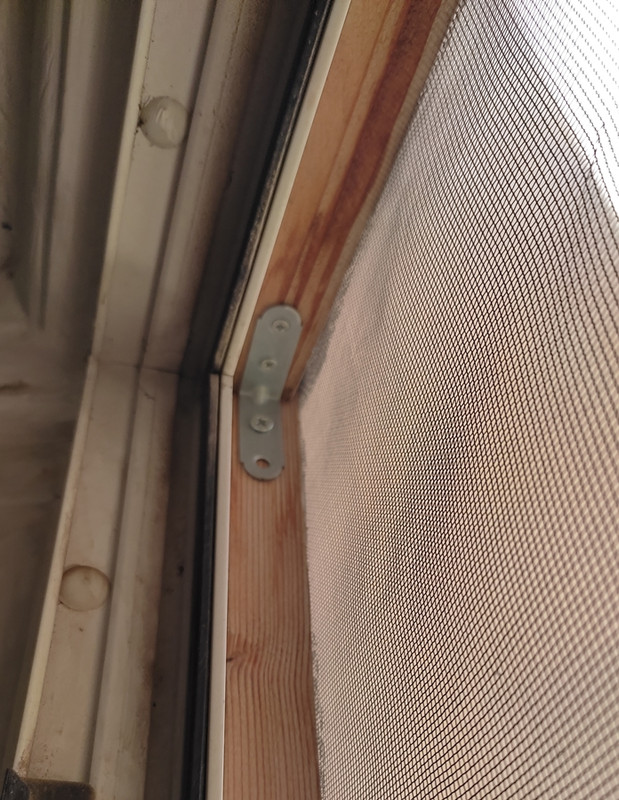

papoys1 Δημοσ. 11 Ιουλίου 2024 Δημοσ. 11 Ιουλίου 2024 10 ώρες πριν, Locke_John είπε Ναι σταθερή θα ήθελα, μόνιμη δηλαδή. Το πρόβλημα τοποθέτησης είναι ακριβώς αυτό που αναφέρεται πιο κάτω. εγραψα και παραπάνω ανεβαζω φωτο. καδρονακι 4 γωνιες σίτα απέξω και στήριξη με 2 βίδες δεξιά αριστερά μ,ε ούτα στον τοίχο. Βγαίνει εύκολα για επισκευή σίτας. 1
