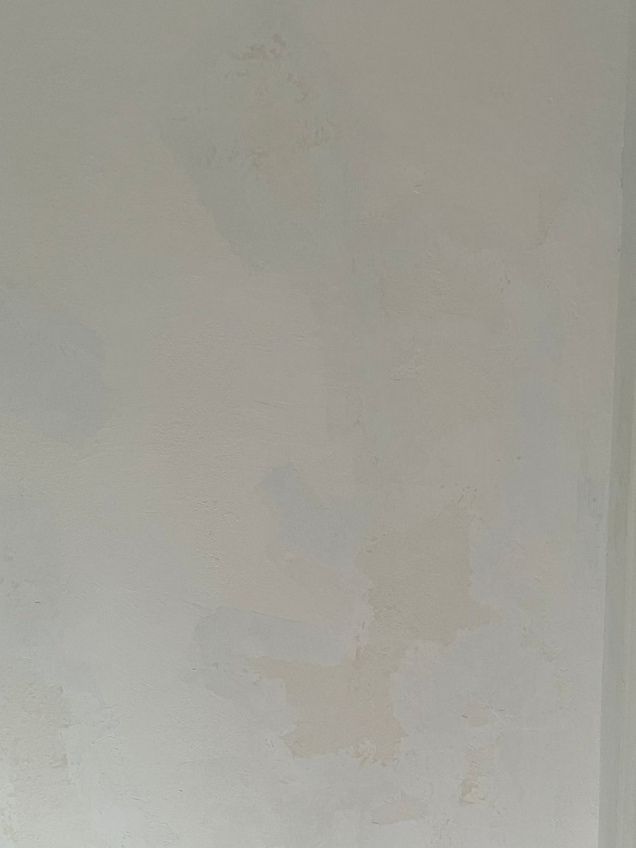

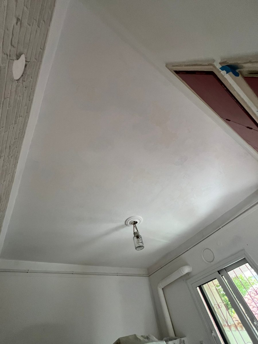

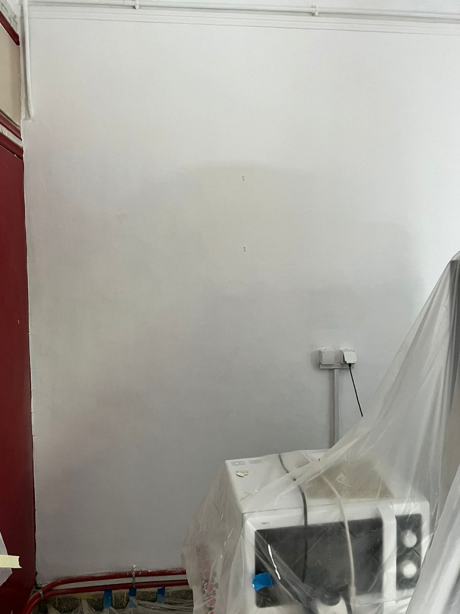

Καλησπέρα σε παλιό σπίτι είχαν ξεφλουδίσει κάποια μέρη ,οπότε έγινε ξύσιμο , σπατουλάρισμα ,ξύσιμο, περάστηκε αστάρι και μετά βάφτηκαν αλλά μένει μια κιτρινίλα, μετά από  3 χέρια ,που μπορεί να οφείλεται ? ευχαριστώ
Η κιτρινίλα είναι στα σημεία που ξυστηκε και σπατουλαριστηκε ή στις παλιές επιφάνειες?
Μοιαζει σαν να είναι ο παλιός τοίχος που είναι εμποτισμενος με κάτι το οποίο απορροφάει διαφορετικά το χρώμα.

ναι κυρίως εκεί ξύστηκε και σπατουλαριστηκε
1 ώρα πριν, tony4444 είπε
Με τι υλικό σπατουλαρατε?
Έχει σημασία γιατί το κάθε υλικό απορροφά διαφορετικά τα χρώματα.
Το σπατουλαρισμα πάντως δεν είναι και επιτυχημένο θα έλεγα.

δυστυχώς δεν ξέρω τι υλικό έβαλε ο μάστορας, θα μάθω και θα επανέλθω , ευχαριστώ πάντως .
Η κιτρινίλα είναι ο λεκές της υγρασίας που ξαναβγαίνει στην επιφάνεια μέσα από το στοκάρισμα, έπρεπε να έχει ξύσει τελείως το παλιό στοκάρισμα μέχρι σοβά και να περάσει αστάρι μονωτικό λεκέδων πριν σπατουλάρει ή έστω μετά.
Πέρνα ένα χέρι αστάρι μετάλλου στο λεκέ, βάψε τοπικά με το χρώμα το αστάρωμα και μετά ένα χέρι όλο για να μην βλέπεις μπαλώματα.
Ισως να γίνεται και με 2 χέρια μονωτικό αστάρι λεκέδων νερού αλλά δεν εγγυώμαι το αποτέλεσμα.
-edit-
Μιας και βλέπω οτι είναι κουζίνα, θα μπορούσε να είναι λαδιά απο τηγανίσματα?
Οπως και να έχει η λύση είναι αυτή που ανέφερα.
