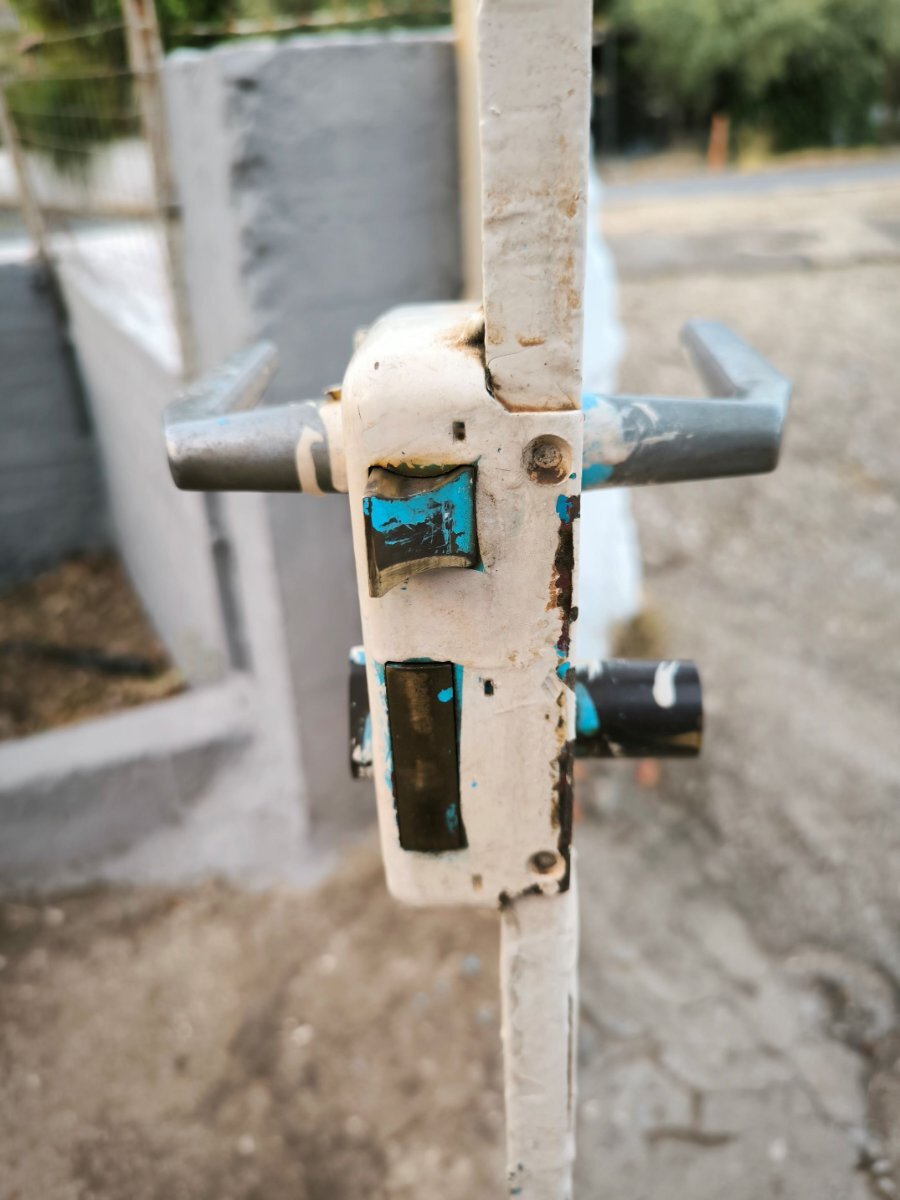

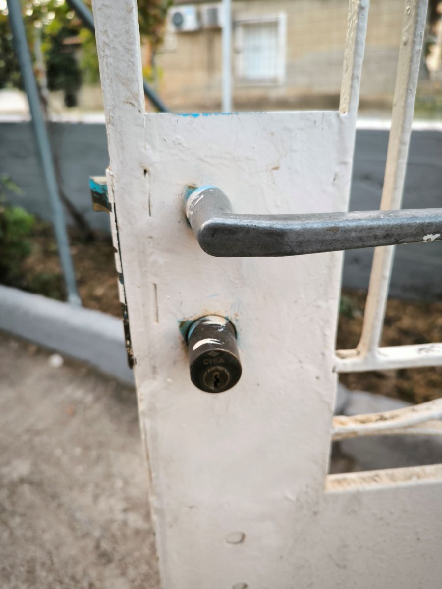

Amaretos Δημοσ. 3 Ιουλίου 2024 Δημοσ. 3 Ιουλίου 2024 Καλημέρα, χαλασε η κλειδαρια στο χωριο, μπορω να βγαλω καπως τον αφαλο της κλειδαριας να βαλω καινουριο η παει πακετο? βλεπω το κουτι το εχουν κολημενο πανω στη πορτα η κλειδαρια ειναι CISA απο οτι λεει επανω

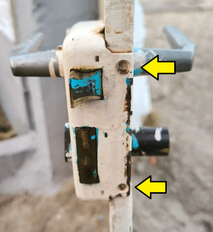

SeNNinhA Δημοσ. 3 Ιουλίου 2024 Δημοσ. 3 Ιουλίου 2024 (επεξεργασμένο) 33 λεπτά πριν, Amaretos είπε Καλημέρα, χαλασε η κλειδαρια στο χωριο, μπορω να βγαλω καπως τον αφαλο της κλειδαριας να βαλω καινουριο η παει πακετο? βλεπω το κουτι το εχουν κολημενο πανω στη πορτα η κλειδαρια ειναι CISA απο οτι λεει επανω Λεγεται "Κουτιαστή Κλειδαριά" και αλλάζει ολο μαζί το κουτί της, εξ ού και το όνομα. Βγαίνει σε τετραγωνη και σε παραλληλογραμη όπως η δική σου. Κουτιαστές Κλειδαριές | Skroutz.gr Η Cisa βγαζει ακόμη αλλα θα βρεις ισως και άλλες πιο φθηνες Cisa 50211.45.2 Κουτιαστή Κλειδαριά 45mm Αριστερή σε Κόκκινο Χρώμα | Skroutz.gr Στηρίζεται στις δυο μπροστινές βίδες και στις 2 πλαινές βίδες που στην δική σου περίπτωση δεν υπάρχουν ' Στην περίπτωσή σου οι δύο πλαινές βίδες δεν υπάρχουν (δεν ξετρυπήθηκε ποτέ το σίδερο της πόρτας) και υπάρχουν πονταρίσματα (υποθέτω θα υπάρχει και ενα απο κάτω) Για να την αλλάξεις ξεβιδώνεις τις δυο βιδες που βλεπεις και κόβεις με ενα τροχο τις κολλήσεις. Μπορεί να σπάσουν ισως με ενα σφυρί και ενα καλέμι εαν δεν εχεις τροχο. Αυτα. Επεξ/σία 3 Ιουλίου 2024 από SeNNinhA 2
Amaretos Δημοσ. 3 Ιουλίου 2024 Δημοσ. 3 Ιουλίου 2024 5 λεπτά πριν, SeNNinhA είπε Λεγεται "Κουτιαστή Κλειδαριά" και αλλάζει ολο μαζί το κουτί της, εξ ού και το όνομα. Βγαίνει σε τετραγωνη και σε παραλληλογραμη όπως η δική σου. Κουτιαστές Κλειδαριές | Skroutz.gr Στηρίζεται στις δυο μπροστινές βίδες και στις 2 πλαινές βίδες που στην δική σου περίπτωση δεν υπάρχουν ' Στην περίπτωσή σου οι δύο πλαινές βίδες δεν υπάρχουν (δεν ξετρυπήθηκε ποτέ το σίδερο της πόρτας) και υπάρχουν πονταρίσματα (υποθέτω θα υπάρχει και ενα απο κάτω) Για να την αλλάξεις ξεβιδώνεις τις δυο βιδες που βλεπεις και κόβεις με ενα τροχο τις κολλήσεις. Μπορεί να σπάσουν ισως με ενα σφυρί και ενα καλέμι εαν δεν εχεις τροχο. Αυτα. Μαλιστα ευχαριστω, ναι εχει και απο κατω πονταρισια
