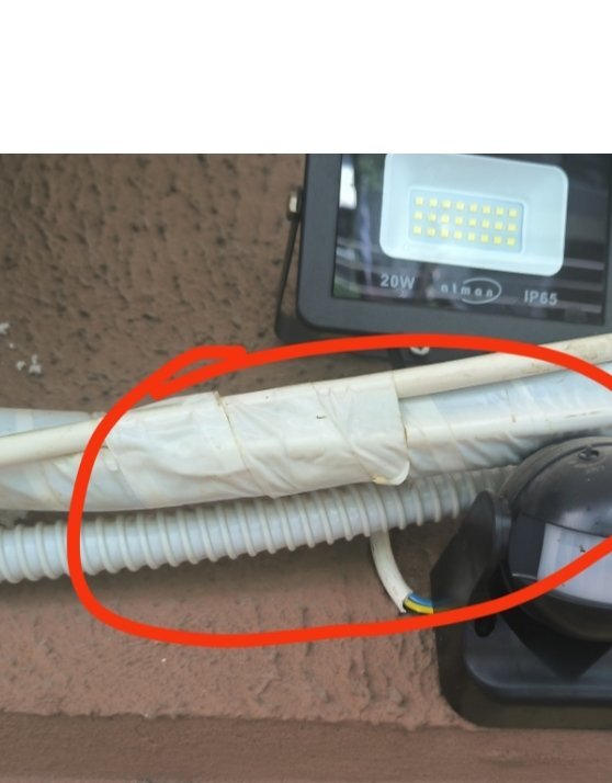

Boubis1411 Δημοσ. 29 Ιουνίου 2024 Δημοσ. 29 Ιουνίου 2024 Παιδιά δεν βρήκα μήνα για κλίμα, βγήκα πριν λίγο μπαλκόνι να κάνω κάτι και είδα μερικές σταγόνες στο κλιματιστικό, όπως το κοιτάμε δεξιά εκεί που είναι οι σωλήνες από κάτω όμως στάζει ελάχιστα και στον πλαστικό σωλήνα που είναι η έξοδος για τα νερά και εκεί στάζει αλλά απο έξω. Βγάζει κανονικά τα νερά του είδα κάτω αλλά μου κάνει εντύπωση που βγάζει κ από αλλού. Τι φάση;
Petros Electron Δημοσ. 29 Ιουνίου 2024 Δημοσ. 29 Ιουνίου 2024 6 ώρες πριν, Boubis1411 είπε Παιδιά δεν βρήκα μήνα για κλίμα, βγήκα πριν λίγο μπαλκόνι να κάνω κάτι και είδα μερικές σταγόνες στο κλιματιστικό, όπως το κοιτάμε δεξιά εκεί που είναι οι σωλήνες από κάτω όμως στάζει ελάχιστα και στον πλαστικό σωλήνα που είναι η έξοδος για τα νερά και εκεί στάζει αλλά απο έξω. Βγάζει κανονικά τα νερά του είδα κάτω αλλά μου κάνει εντύπωση που βγάζει κ από αλλού. Τι φάση; Καλημερα, αν σου στάζει εκει που μπαίνουν τα ρακορ απο την εσ. μονάδα ειναι φυσιολογικό λόγω υγροποιήσεων απο την διάφορα θερμοκρασίας. Αν σου στάζει απο την αποχέτευση (απο εξω) απο τον σωλήνα της, πιθανον καπου υπαρχει κόψιμο και βγαινει λιγο νερο απο εξω. Κανε εναν ελεγχο της σωλήνας να δεις μηπως εχει κανενα κοψιμο και αντικατέστησε την αν χρειαστεί, η φωναξε μαστορα αν δεν ξερεις πως να την αλλαξεις. 1
Boubis1411 Δημοσ. 29 Ιουνίου 2024 Δημοσ. 29 Ιουνίου 2024 4 ώρες πριν, Petros Electron είπε Καλημερα, αν σου στάζει εκει που μπαίνουν τα ρακορ απο την εσ. μονάδα ειναι φυσιολογικό λόγω υγροποιήσεων απο την διάφορα θερμοκρασίας. Αν σου στάζει απο την αποχέτευση (απο εξω) απο τον σωλήνα της, πιθανον καπου υπαρχει κόψιμο και βγαινει λιγο νερο απο εξω. Κανε εναν ελεγχο της σωλήνας να δεις μηπως εχει κανενα κοψιμο και αντικατέστησε την αν χρειαστεί, η φωναξε μαστορα αν δεν ξερεις πως να την αλλαξεις. Έστειλα τα ίδια στο μάστορα και μου είπε δεν είναι κάτι σημαντικό αλλά δεν ξέρω
Petros Electron Δημοσ. 29 Ιουνίου 2024 Δημοσ. 29 Ιουνίου 2024 (επεξεργασμένο) 6 λεπτά πριν, Boubis1411 είπε Στην 1η φώτο ειναι λογικό. Πισω απο το καπακι βρίσκονται τα ρακορ και ειναι υγροποιήσεις. Στην 2η πιθανόν να μην υπάρχει καλή μόνωση των σωλήνων και να βγάζει νερο απο εκει, παλι απο υγροποιήσεις, η να υπαρχει καποιο κενο ανάμεσα στο armaflex και να βγαίνει απο εκει το νερο. Επεξ/σία 29 Ιουνίου 2024 από Petros Electron 1
Boubis1411 Δημοσ. 29 Ιουνίου 2024 Δημοσ. 29 Ιουνίου 2024 7 λεπτά πριν, Petros Electron είπε Στην 1η φώτο ειναι λογικό. Πισω απο το καπακι βρίσκονται τα ρακορ και ειναι υγροποιήσεις. Στην 2η πιθανόν να μην υπάρχει καλή μόνωση των σωλήνων και να βγάζει νερο απο εκει, παλι απο υγροποιήσεις, η να υπαρχει καποιο κενο ανάμεσα στο armaflex και να βγαίνει απο εκει το νερο. Σε ευχαριστώ πολύ, υπάρχει κίνδυνος; μην τον καλέσω και πάρει το 50αρι άδικα.
Petros Electron Δημοσ. 29 Ιουνίου 2024 Δημοσ. 29 Ιουνίου 2024 2 λεπτά πριν, Boubis1411 είπε Σε ευχαριστώ πολύ, υπάρχει κίνδυνος; μην τον καλέσω και πάρει το 50αρι άδικα. Οχι, δεν εχεις θεμα. Εγω θα εκανα ενα κόψιμο εκει που βγαίνουν τα νερά για να μην βρέχουν και σαπίζουν το armaflex. αν σου βρέχει πολυ την βεράντα/μπαλκονι βαλε ενα κουβαδακι απο κάτω εκει που σταζει αν και με τετοια ζεστη θα εξατμιζεται το νερο γρηγορα. 1
Boubis1411 Δημοσ. 29 Ιουνίου 2024 Δημοσ. 29 Ιουνίου 2024 1 λεπτό πριν, Petros Electron είπε Οχι, δεν εχεις θεμα. Εγω θα εκανα ενα κόψιμο εκει που βγαίνουν τα νερά για να μην βρέχουν και σαπίζουν το armaflex. αν σου βρέχει πολυ την βεράντα/μπαλκονι βαλε ενα κουβαδακι απο κάτω εκει που σταζει αν και με τετοια ζεστη θα εξατμιζεται το νερο γρηγορα. Θα το κάνω ναι να εισια καλά, και χρόνια πολλά για σήμερα, πολύχρονος. 1
Petros Electron Δημοσ. 29 Ιουνίου 2024 Δημοσ. 29 Ιουνίου 2024 4 λεπτά πριν, Boubis1411 είπε Θα το κάνω ναι να εισια καλά, και χρόνια πολλά για σήμερα, πολύχρονος. Σ' ευχαριστώ πολύ! 1
