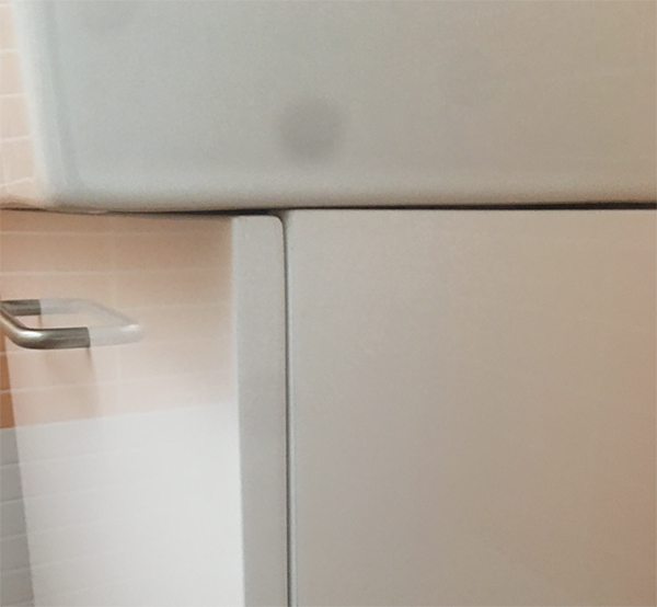

papoys1 Δημοσ. Πέμπτη στις 06:57 πμ Share Δημοσ. Πέμπτη στις 06:57 πμ (επεξεργασμένο) 6 ώρες πριν, zoranb είπε Κάτω από το νιπτήρα, υπάρχει έπιπλο σε λευκή λάκα, το οποίο είναι κρεμαστό και δημιουργεί το κενό της φωτογραφίας! Ένα κενό, το οποίο δεν θέλω να είναι ίδιο σε όλο τα μήκους που το έπιπλο ακουμπάει στο νιπτήρα. Βλέπετε κάποια λύση ώστε να μην υπάρχει ανισόπαχο κενό; Απλά κλείνεις το κενό με λευκό αρμόστοκο ή λευκή σιλικόνη για μεγαλύτερη αντοχή. Αυτά κενά πρέπει να γεμίζονται από την αρχή για να δείχνουν πιο όμορφα και πρακτικά να μην μπουν νερά αν τρέξουν από αυτό το πλευρό προς το έπιπλο. Με το που θα το στοκάρεις αμέσως θα δεις τη διαφορά με το μάτι όπως όταν στοκάρουμε ένα περβάζι πόρτας εκεί που εφάπτεται με τον τοίχο. Αμέσως δείχνει πιο όμορφο. Το ίδιο είπε και ο SeNNinhA απλά μετά το είδα. Επεξ/σία Πέμπτη στις 06:59 πμ από papoys1 1 Συνδέστε για να σχολιάσετε Κοινοποίηση σε άλλες σελίδες άλλες επιλογές

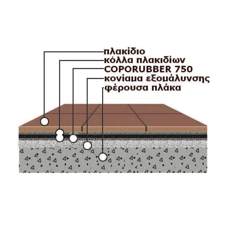

sargyrop81 Δημοσ. Πέμπτη στις 01:56 μμ Share Δημοσ. Πέμπτη στις 01:56 μμ 22 hours ago, SeNNinhA said: Αφου το κάνεις και το κάνεις μπορεις να τοποθετήσεις πρώτα και αντικραδασμική/ηχομονωτική μεμβράνη πριν τα γεμίσματα. Πρεπει να μπει και να πιασει και την τοιχοποιία (σαν μπανιερα). Με αφορμή τις ερωτήσεις για τα γεμίσματα σε όροφο, να ρωτήσω για την ηχομόνωση. Το ηχομονωτικό/αντικραδασμικό τοποθετείται *πριν* τα γεμίσματα? Το ρωτάω γιατί ψάχνοντας διάφορα υλικά είδα το coporubber (https://www.silentflex.gr/product.php?p=33 που έχει αυτήν την τεχνική οδηγία και φαίνεται να μπαίνει "μετά" τα γεμίσματα και αμέσως πριν το πλακάκι/τελικό δάπεδο. Spoiler Επίσης, είδα αυτό https://baufox.com/soundproofing-system-for-new-floor-with-bau-noise-barrier- που έχει δύο στρώσεις τσιμεντοκονίας όμως (στοιχεία 2 και 5 στην εικόνα). Spoiler Και ένα τελευταίο αυτό https://www.ktirio.gr/el/εφαρμογες/δαπεδα/κατασκευή-πλωτού-δαπέδου-με-κεραμικά-πλακίδια-για-ηχομόνωση που αφορά τη δημιουργία πλωτού δαπέδου και απομόνωση της τσιμεντοκονίας πλήρωσης από τη φέρουσα πλάκα. Spoiler Συνδέστε για να σχολιάσετε Κοινοποίηση σε άλλες σελίδες άλλες επιλογές

SeNNinhA Δημοσ. Πέμπτη στις 03:25 μμ Share Δημοσ. Πέμπτη στις 03:25 μμ (επεξεργασμένο) 4 ώρες πριν, sargyrop81 είπε Με αφορμή τις ερωτήσεις για τα γεμίσματα σε όροφο, να ρωτήσω για την ηχομόνωση. Το ηχομονωτικό/αντικραδασμικό τοποθετείται *πριν* τα γεμίσματα? Το ρωτάω γιατί ψάχνοντας διάφορα υλικά είδα το coporubber (https://www.silentflex.gr/product.php?p=33 που έχει αυτήν την τεχνική οδηγία και φαίνεται να μπαίνει "μετά" τα γεμίσματα και αμέσως πριν το πλακάκι/τελικό δάπεδο. Απόκρυψη περιεχομένων Επίσης, είδα αυτό https://baufox.com/soundproofing-system-for-new-floor-with-bau-noise-barrier- που έχει δύο στρώσεις τσιμεντοκονίας όμως (στοιχεία 2 και 5 στην εικόνα). Εμφάνιση κρυμμένου περιεχομένου Και ένα τελευταίο αυτό https://www.ktirio.gr/el/εφαρμογες/δαπεδα/κατασκευή-πλωτού-δαπέδου-με-κεραμικά-πλακίδια-για-ηχομόνωση που αφορά τη δημιουργία πλωτού δαπέδου και απομόνωση της τσιμεντοκονίας πλήρωσης από τη φέρουσα πλάκα. Εμφάνιση κρυμμένου περιεχομένου Α) Το παρακάτω τεχνικό σκαρίφημα πρώτη φορά το βλέπω για κεραμικά πλακίδια. Ισχύει για ΠΛΩΤΑ δάπεδα αλλα εως τωρα το γνωρίζω μόνο για ξυλινα παρκέ και laminated δαπεδα. Πχ Εαν δεις την λεπτομέρεια θα δεις ότι φαίνεται ότι το Copοrubber ειναι κολλημένο πρώτα αυτό στην τσιμεντοκονία και μετά τα πλακίδια ειναι κολλημένα σε αυτο. Κατι που ειναι απολύτως απαραίτητο για να υπαρχει μια υποτυπώδης έστω συνοχή και σταθερότητα στην κατασκευή. Τα κεραμικά πλακίδια δεν εχουν ελαστικότητες ούτε και ο στόκος. Οπότε τίθονται αρκετά ερωτήματα σε μια τετοια κατασκευή. 1) Το coporubber ειναι σχετικά ελαστικό για να λειτουργεί ως αποσβεστήρας κραδασμών. Εχει η κολλα πλακιδιων αρκετή ελαστικότητα για να ανταποκριθεί? Σιγουρα θέλεις τις πολύ ακριβές κολλες που εχουν σχετική ελαστικότητα. Η S1 δεν κανει πχ. Και πάλι θα είχα αρκετή ανησυχία. Προσωπικά δεν θα το επελεγα για κεραμικά πλακίδια. 2) Εχει το πάχος της κόλλας αρκετή αντοχή ωστε να ανταποκριθεί στα βάρη χρήσης που δέχεται και να μην αρχίζουν να ρηγματώνουν οι αρμοί. Προσωπικά αμφιβάλω πολύ. 3) Εχει το Coporubber αρκετη προσφυση για να δεσει με την κολλα πλακιδιων πανω και κατω? Και εκει εχω αμφιβολίες. Μην ξεχναμε ότι το σκαρίφημα λέει πλωτό δαπεδο αλλα δαπεδο που ΔΕΝ ειναι συγκολημενο με το υποστρωμα αλλα εχει μια ελευθερια κινήσεων. Σε καθε περιπτωση θεωρω την παραπανω κατασκευη σωστή μονο για πλωτά ξυλινα και πλωτα laminated δαπεδα. Που στην πραξη το εχω εφαρμόσει κι ολας χωρις προβληματα. Β) Στις δυο στρωσεις τσιμεντοκονίας υπαρχει απόλυτη λογική. Το θεμα στο αντικραδασμικό στρώμα ειναι να μπορει να πάρει τα φορία που το βάζεις από πανω χωρίς να παραμορφώνεται και να συμπιέζεται πανω από το προβλεπόμενο και να χάνει τις αντικραδασμικές του ιδιότητες. Οπότε η τοποθετηση του αναμεσα σε 2 στρωσεις των 5cm τσιμεντοκονίας αποβλέπει ακριβως σε αυτο και τιποτε αλλο. Να μειωθούν τα υπερκείμενα φορτία ωστε να δουλεύει σωστά. Οπως βλέπεις ειναι ΚΑΤΩ από την τσιμεντοκονία και όχι απο πανω για προφανείς λόγους προσφυσης και αντοχής του υποστρωματος οπως αναφερθηκαν και πιο πριν. Γ) Σε μία στρώση τσιμεντοκονίας και πάλι η τοποθετηση ειναι απο κάτω. Δες την σχετική σημείωση. Ωφείλουμε να επιλέξουμε υλικό που αντεχει τα υπερκειμενα φορτια ή να μειώσουμε τα φορτια κατω από το όριό του (πχ χρήση αφρομπετου) Εν κατακλείδι: Το αντικραδασμικό φύλλο μπαίνει από κάτω Ελεγχουμε τα φορτία που ειναι σχεδιασμένο να αντεξει και επιλέγουμε τον τροπο και το υλικό κατασκευής του γεμισματος δαπεδων απο πανω του. ΣΗΜΑΝΤΙΚΟ: Το αντικραδασμικό φύλλο πρέπει να φτάνει και να γυρίζει στον τοίχο ώστε τα γεμίσματα δαπεδων να μην ακουμπανε σε άλλα φέροντα στοιχεία του κτιρίου (πλωτό). ΛΕΠΤΟΜΕΡΕΙΑ: Τα σοβατεπιά ΔΕΝ θα πρεπει να ακουμπάνε στο υπολοιπο δάπεδο και δεν στοκάρεται ο αρμός τους αλλιως καναμε μια τρυπα στο νερο. Δεν ξέρω ποιος το σχεδίασε αυτό αλλα ο τυπος δεν εχει καμία σχέση με κατασκευη. Το παρακάτω ΔΕΝ ΚΑΤΑΣΚΕΥΑΖΕΤΑΙ Το σωστό είναι αυτό Επεξ/σία Πέμπτη στις 06:29 μμ από SeNNinhA Συνδέστε για να σχολιάσετε Κοινοποίηση σε άλλες σελίδες άλλες επιλογές

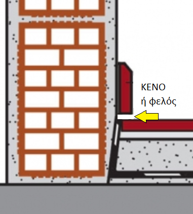

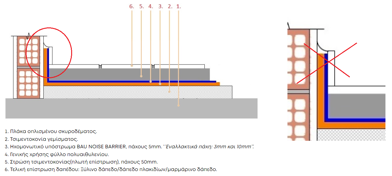

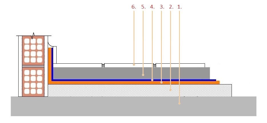

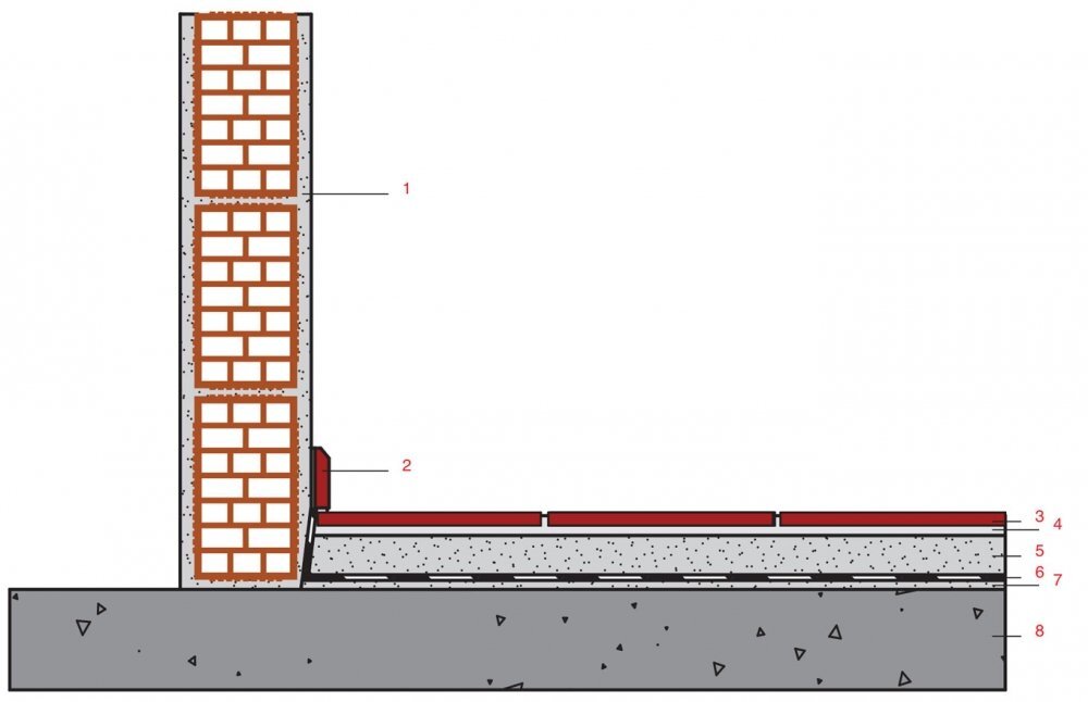

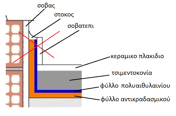

Sebu Δημοσ. Πέμπτη στις 06:38 μμ Share Δημοσ. Πέμπτη στις 06:38 μμ 3 hours ago, SeNNinhA said: ΛΕΠΤΟΜΕΡΕΙΑ: Τα σοβατεπιά ΔΕΝ θα πρεπει να ακουμπάνε στο υπολοιπο δάπεδο και δεν στοκάρεται ο αρμός τους αλλιως καναμε μια τρυπα στο νερο. Δεν ξέρω ποιος το σχεδίασε αυτό αλλα ο τυπος δεν εχει καμία σχέση με κατασκευη. Το παρακάτω ΔΕΝ ΚΑΤΑΣΚΕΥΑΖΕΤΑΙ Το σωστό είναι αυτό Ενδιαφερον αυτο που περιγραφεις. Τσεκαροντας μολις βλεπω οτι στο σπιτι ειναι "αναποδα" δηλαδη το σοβατεπι παταει στο (5. τσιμεντοκονια) που ειναι στο ιδιο επιπεδο για ολο το πατωμα και το πλακακι του πατωματος ειναι ελαχιστα πιο πισω/μακρυα ωστε μεταξυ τους να εχουν μικρο κενο που ειναι γεματο με αρμοστοκο. Συνδέστε για να σχολιάσετε Κοινοποίηση σε άλλες σελίδες άλλες επιλογές

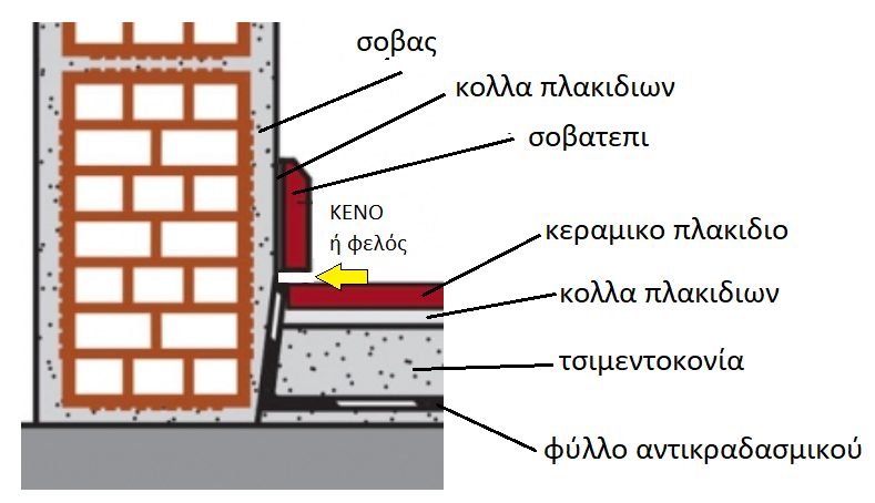

SeNNinhA Δημοσ. Πέμπτη στις 06:45 μμ Share Δημοσ. Πέμπτη στις 06:45 μμ (επεξεργασμένο) 18 λεπτά πριν, Sebu είπε Ενδιαφερον αυτο που περιγραφεις. Τσεκαροντας μολις βλεπω οτι στο σπιτι ειναι "αναποδα" δηλαδη το σοβατεπι παταει στο (5. τσιμεντοκονια) που ειναι στο ιδιο επιπεδο για ολο το πατωμα και το πλακακι του πατωματος ειναι ελαχιστα πιο πισω/μακρυα ωστε μεταξυ τους να εχουν μικρο κενο που ειναι γεματο με αρμοστοκο. Που τα βλεπεις αυτα? Το σοβατεπι πατάει στο τελικό πλακάκι. Και επειδη εφαπτονται θα μεταφερει μερος των κρουστικων ηχητικων κυματων στον σοβα και κατ επεκταση στον τοιχο που θα μεταφερει τον ηχο παντου. Αρα ακυρωνεται κατα ενα μερος η αποτελεσματικότητα της αντικραδασμικης μεμβρανης (οχι εξ ολοκληρου φυσικα). Αλλα το σοβατεπι δειχνεται να ειναι συγκολλημενο στο (4) το οποιο εχει και το (3) απο πισω του. Το (4) ειναι απλα ενα ναυλον που μπαινει για να διαχωριστουν οι στρωσεις των υλικων Το (3) ειναι το αντικραδασμικο φυλλο Δεν στερωνονται στην πραξη αυτα τα τρια μαζι, ειδικα σε καθετη τοποθετηση για το σοβατεπι. Σωστο Επεξ/σία Πέμπτη στις 06:57 μμ από SeNNinhA Συνδέστε για να σχολιάσετε Κοινοποίηση σε άλλες σελίδες άλλες επιλογές
mechpanos Δημοσ. Πέμπτη στις 09:19 μμ Share Δημοσ. Πέμπτη στις 09:19 μμ 2 ώρες πριν, SeNNinhA είπε Που τα βλεπεις αυτα? Το σοβατεπι πατάει στο τελικό πλακάκι. Και επειδη εφαπτονται θα μεταφερει μερος των κρουστικων ηχητικων κυματων στον σοβα και κατ επεκταση στον τοιχο που θα μεταφερει τον ηχο παντου. Αρα ακυρωνεται κατα ενα μερος η αποτελεσματικότητα της αντικραδασμικης μεμβρανης (οχι εξ ολοκληρου φυσικα). Αλλα το σοβατεπι δειχνεται να ειναι συγκολλημενο στο (4) το οποιο εχει και το (3) απο πισω του. Το (4) ειναι απλα ενα ναυλον που μπαινει για να διαχωριστουν οι στρωσεις των υλικων Το (3) ειναι το αντικραδασμικο φυλλο Δεν στερωνονται στην πραξη αυτα τα τρια μαζι, ειδικα σε καθετη τοποθετηση για το σοβατεπι. Σωστο Εφτούθενες που λέει ΚΕΝΟ ή φελός, μπορεί κάλλιστα να είναι "στοκάρισμα" με μαστίχη, στο χρώμα του αρμόστοκου. Δείτε εδώ πλακά με @@, όχι @@ πλακά: Συνδέστε για να σχολιάσετε Κοινοποίηση σε άλλες σελίδες άλλες επιλογές

Sebu Δημοσ. Πέμπτη στις 10:57 μμ Share Δημοσ. Πέμπτη στις 10:57 μμ 4 hours ago, SeNNinhA said: Που τα βλεπεις αυτα? Το σοβατεπι πατάει στο τελικό πλακάκι. Και επειδη εφαπτονται θα μεταφερει μερος των κρουστικων ηχητικων κυματων στον σοβα και κατ επεκταση στον τοιχο που θα μεταφερει τον ηχο παντου. Αρα ακυρωνεται κατα ενα μερος η αποτελεσματικότητα της αντικραδασμικης μεμβρανης (οχι εξ ολοκληρου φυσικα). Αλλα το σοβατεπι δειχνεται να ειναι συγκολλημενο στο (4) το οποιο εχει και το (3) απο πισω του. Το (4) ειναι απλα ενα ναυλον που μπαινει για να διαχωριστουν οι στρωσεις των υλικων Το (3) ειναι το αντικραδασμικο φυλλο Δεν στερωνονται στην πραξη αυτα τα τρια μαζι, ειδικα σε καθετη τοποθετηση για το σοβατεπι. Σωστο Τι που τα βλεπω? Σπιτι μου τα βλεπω. Εδειχνες το ανωτερω σχημα και λες οτι το σωστο ειναι το σοβατεπι να μην παταει απευθειας στο πλακακι. Και σου απανταω οτι στο σπιτι μου το σοβατεπι παταει στην τσιμεντοκονια, οπως και το πλακακι και αναμεσα τους υπαρχουν λιγα χιλιοστα αρμοστοκου. Το σοβατεπι δηλαδη παταει στην τσιμεντοκονια με κολλα πλακιδιων, και 2-3 χιλιοστα πιο διπλα ξεκιναει το πλακακι να παταει και αυτο στην τσιμεντοκονια με κολλα πλακιδιων. Μεταξυ τους αρμοστοκος. Δεν βλεπω δηλαδη αυτο που περιγραφεις ως "Σωστο" το πλακακι να εχει φτασει στον τοιχο και το σοβατεπι να ειναι απο πανω με κενο μεταξυ τους. Συνδέστε για να σχολιάσετε Κοινοποίηση σε άλλες σελίδες άλλες επιλογές
SeNNinhA Δημοσ. Παρασκευή στις 12:17 πμ Share Δημοσ. Παρασκευή στις 12:17 πμ 1 ώρα πριν, Sebu είπε Τι που τα βλεπω? Σπιτι μου τα βλεπω. Εδειχνες το ανωτερω σχημα και λες οτι το σωστο ειναι το σοβατεπι να μην παταει απευθειας στο πλακακι. Και σου απανταω οτι στο σπιτι μου το σοβατεπι παταει στην τσιμεντοκονια, οπως και το πλακακι και αναμεσα τους υπαρχουν λιγα χιλιοστα αρμοστοκου. Το σοβατεπι δηλαδη παταει στην τσιμεντοκονια με κολλα πλακιδιων, και 2-3 χιλιοστα πιο διπλα ξεκιναει το πλακακι να παταει και αυτο στην τσιμεντοκονια με κολλα πλακιδιων. Μεταξυ τους αρμοστοκος. Δεν βλεπω δηλαδη αυτο που περιγραφεις ως "Σωστο" το πλακακι να εχει φτασει στον τοιχο και το σοβατεπι να ειναι απο πανω με κενο μεταξυ τους. Αυτό που περιγράφω είναι το σωστό για δάπεδο με τοποθετημένη αντικραδασμικη μεμβράνη. Όχι γενικά για πλακάκια και δάπεδα. Από την άλλη αυτό που περιγράφεις ακόμη και για απλό δάπεδο και πάλι λάθος είναι. Το σοβατεπί πρέπει να καλύπτει το πλακάκι και να είναι από πάνω του. Διότι έτσι καλύπτει τις αναπόφευκτες ατέλειες μεταξυ τοίχου και πλακιδιου. Ειδικά πλακιδιου που σε κάποια σημεία είναι αναγκαστικά κομμένο. Αυτό που σου έκανε ο μάστορας σου είναι λάθος και οδηγεί σε ξεκάθαρα ακαλαίσθητο αποτέλεσμα. 3 ώρες πριν, mechpanos είπε Εφτούθενες που λέει ΚΕΝΟ ή φελός, μπορεί κάλλιστα να είναι "στοκάρισμα" με μαστίχη, στο χρώμα του αρμόστοκου. Οτιδήποτε ελαστικό εννοείται πως ναι. Στόκο όχι. 1 Συνδέστε για να σχολιάσετε Κοινοποίηση σε άλλες σελίδες άλλες επιλογές
