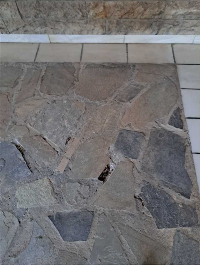

panos4tw Δημοσ. Τετάρτη στις 08:44 μμ Share Δημοσ. Τετάρτη στις 08:44 μμ Εχει ανοιξει αυτη η τρυπα στην εισοδο της πολυκατοικιας, κατι ακομα πιο μικρες. Ποιος ειναι ενας ευκολος και ανθεκτικος τροπος να την κλεισω, ιδανικα με παρομοιο γκρι χρωμα με το γυρω τσιμεντο? Φανταζομαι να ριξω τσιμεντο παραπαει για τοσο μικρη Συνδέστε για να σχολιάσετε Κοινοποίηση σε άλλες σελίδες άλλες επιλογές
costas_ Δημοσ. Τετάρτη στις 08:46 μμ Share Δημοσ. Τετάρτη στις 08:46 μμ (επεξεργασμένο) Εγώ θα την καθάριζα με μια ηλεκτρική σκούπα από χώματα & πετραδάκια, βρέξιμο με ένα ποτήρι νερό και μετά γέμισμα με τσιμέντο ταχείας πήξεως ή με αρμόστοκο πλακιδίων γκρί σκούρο. Και οι δυο σκόνες προετοιμάζονται πανεύκολα με νερό και μπορείς να τις αγοράσεις σε μικρές συσκευασίες . Δες πχ durostick D11 - 3 kg κοστίζει €4 Επεξ/σία Τετάρτη στις 08:55 μμ από costas_ 2 Συνδέστε για να σχολιάσετε Κοινοποίηση σε άλλες σελίδες άλλες επιλογές
SeNNinhA Δημοσ. Τετάρτη στις 09:08 μμ Share Δημοσ. Τετάρτη στις 09:08 μμ 23 λεπτά πριν, panos4tw είπε Εχει ανοιξει αυτη η τρυπα στην εισοδο της πολυκατοικιας, κατι ακομα πιο μικρες. Ποιος ειναι ενας ευκολος και ανθεκτικος τροπος να την κλεισω, ιδανικα με παρομοιο γκρι χρωμα με το γυρω τσιμεντο? Φανταζομαι να ριξω τσιμεντο παραπαει για τοσο μικρη 21 λεπτά πριν, costas_ είπε Εγώ θα την καθάριζα με μια ηλεκτρική σκούπα από χώματα & πετραδάκια, βρέξιμο με ένα ποτήρι νερό και μετά γέμισμα με τσιμέντο ταχείας πήξεως ή με αρμόστοκο πλακιδίων γκρί σκούρο. Και οι δυο σκόνες προετοιμάζονται πανεύκολα με νερό και μπορείς να τις αγοράσεις σε μικρές συσκευασίες . Δες πχ durostick D11 - 3 kg κοστίζει €4 Ότι σου είπαν. Με το ίδιο γκρι τσιμέντο που είναι και οι υπόλοιποι αρμοι. Συνδέστε για να σχολιάσετε Κοινοποίηση σε άλλες σελίδες άλλες επιλογές
