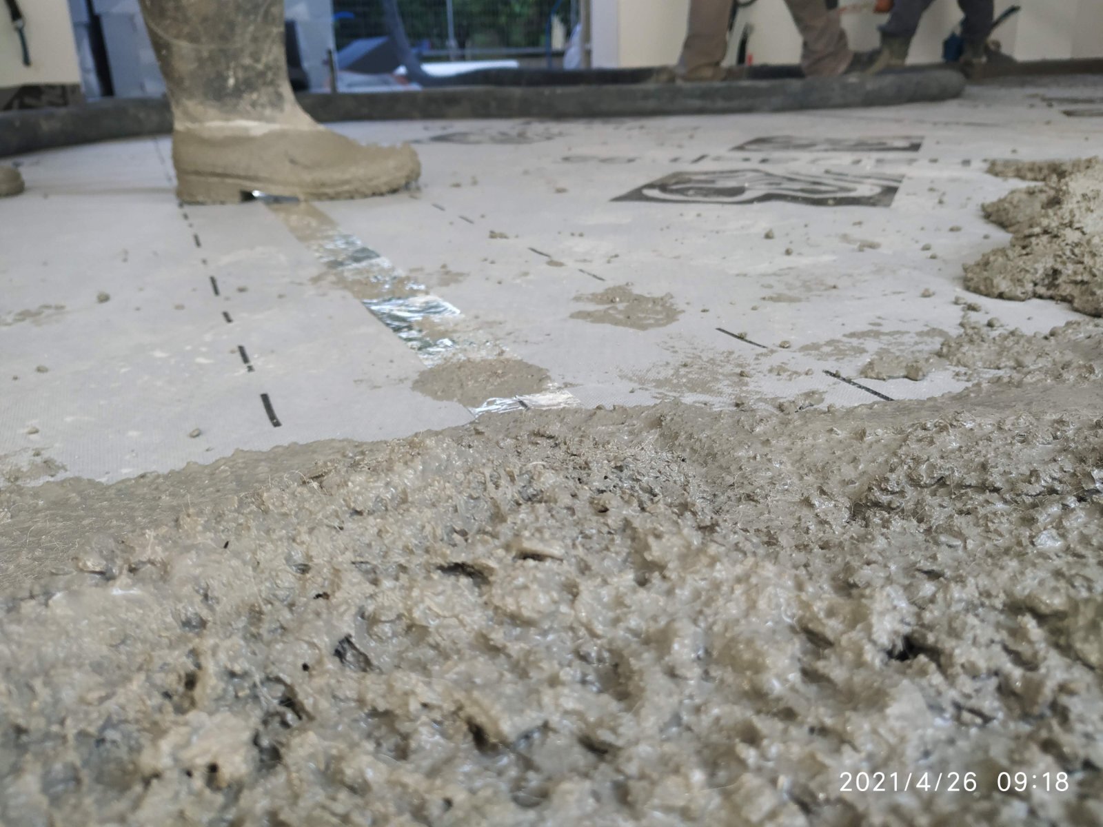

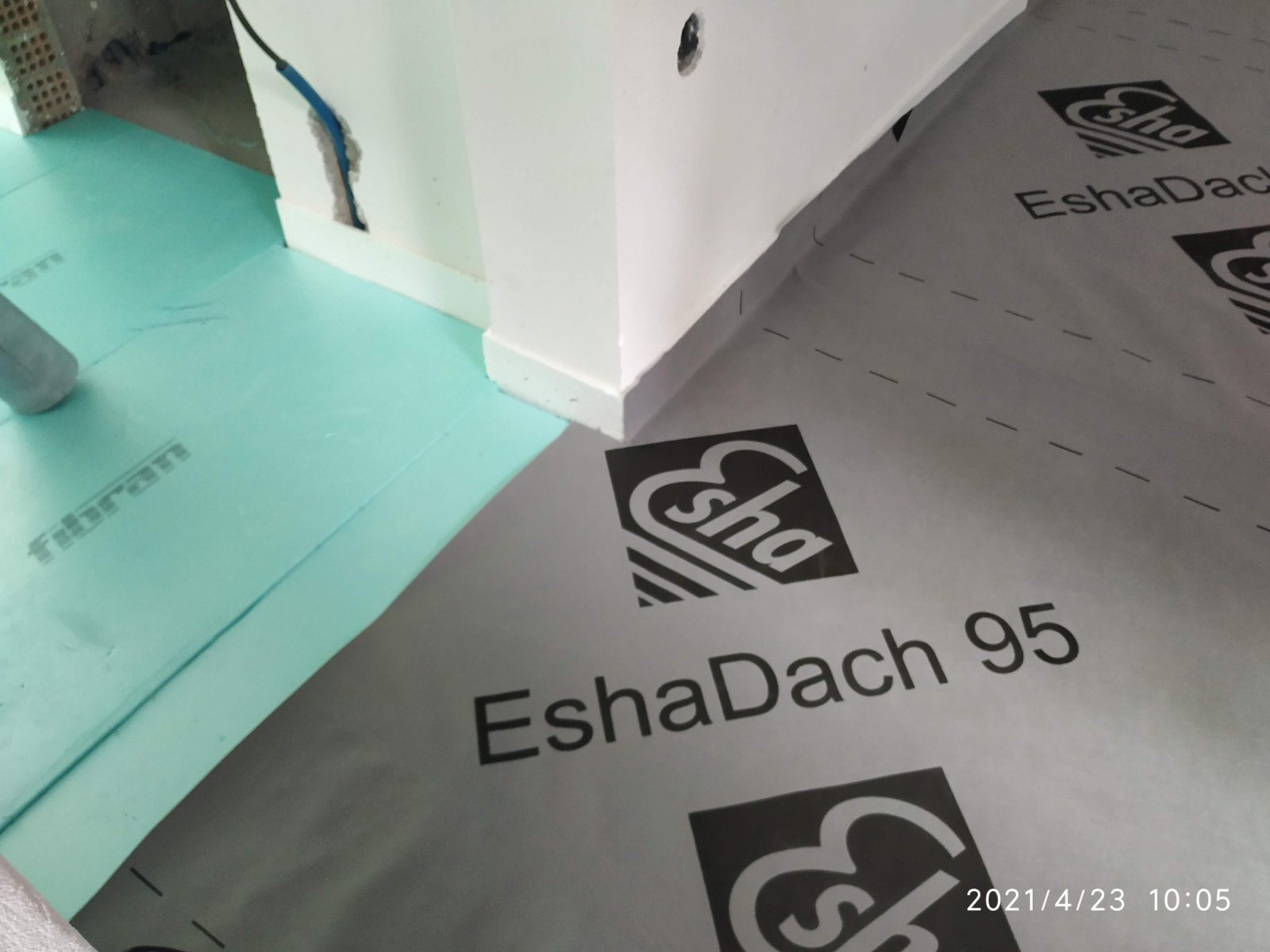

Γενικά τα 5 εκατοστά τσιμεντοκονίας ειναι το απολύτως ελάχιστο και προσωπικά δεν θα συμβούλευα 5 εκατοστα μόνο, πάνω απο μονωτικές πλάκες οι οποίες λογικά δεν θα κάτσουν και απολυτα ίσια αρα και πιθανά τα 5 εκατοστά σε καποια σημεια να ειναι και 4 εκατοστα. Ρισκάρεις πιθανές μελλοντικές ρηγματώσεις. Οπότε σε αυτή την περίπτωση μιας και οπως λες το max γεμισμα ειναι 10 εκατοστά θα έβαζα 3αρες πλακες μονωτικου (3cm). Εσύ αποφασίζεις.
Εαν πας σε αυτη την λύση τότε πας ξεκάθαρα σε Εξηλασμένη Πολυστερίνη (XPS). Ειναι συμπαγής και ειναι η ενδεδειγμένη για τα δάπεδα. Αλλιώς πας σε βαριά διογκωμένη αλλα δεν βρίσκω κανένα λόγο να κανεις κατι τετοιο. Ουτε οικονομικό ούτε και πρακτικό. Η γραφιτουχα διογκωμενη εχει απλά καλύτερες θερμομονωτικές ιδιοτητες. Οχι μηχανικές.
Περλομπετόν δεν βλέπω κανένα λόγο να βαλεις μιας και ναι μεν ειναι ελαφρύ αλλα θα στεγνώσει σε κατι μήνες και θα εχει φτάσει Οκτωβριος.... Ο περλιτης είναι το σουπερ απορροφητικό υλικό για υγρασία οπότε στεγνώνει εξαιρετικά αργα.
Η λογική επιλογή σου εφόσον δεν τιθεται θεμα θερμομονωσης ειναι το ΑΦΡΟΜΠΕΤΟΝ. Ειναι ελαφρύ και στεγνώνει πολύ πιο γρήγορα από την τσιμεντοκονία (για να στεγνωσει η τσιμεντοκονία αυτη την περίοδο υπολόγισε 5 ημέρες ανά εκατοστό σίγουρα. 5-7 ειναι ο μεσος όρος).  Το αφρομπετόν ειναι η κλασική επιλογή για γεμίσματα δαπέδων. Το κόστος συγκριτικα με την τσιμεντοκονία ειναι μια η άλλη και δεν εχεις και μεταφορά υλικών και βρομια. Η μηχανή του αφρομπετού ειναι σε αυτοκινητο και στελνεται στον χωρο με αντλια και σωλήνα. Παρεχει και μια καποια θερμομονωση.
Απλά να έχεις στο μυαλό σου οτι δεν κολλας πλακακι κατευθείαν πανω στο αφρομπετον. Ειναι ευθρυπτο και δεν κραταει. Θελει ειδικό αστάρωμα πρώτα για να σταθεροποιηθεί η επιφάνειά του και να κανει σωστή προσφυση με την κόλλα. Εαν ειναι να βαλεις μαρμαρο με τσιμεντοκονια τοτε δεν υπαρχει θεμα (Γρανιτοπλακακι με κολλα το ιδιο με τα κεραμικά πλακιδια ειναι. Θελει ασταρωμα).
Αφου το κάνεις και το κάνεις μπορεις να τοποθετήσεις πρώτα και αντικραδασμική/ηχομονωτική μεμβράνη πριν τα γεμίσματα. Πρεπει να μπει και να πιασει και την τοιχοποιία (σαν μπανιερα).

Τι θα πάθει η τσιμεντοκονία αν είναι λιγότερο από 5cm; Αμφιβάλλω αν κανένας πλάκας βάζει τέτοιους περιορισμούς... Η ρηγμάτωση γιατί να γίνει και πως επηρεάζει τα πλακάκια;
Δεν με ενδιαφερει το τι λεει ο πλακας ο οποίος θελει να ολοκληρώσει την δουλεία του οσο πιο γρήγορα γίνεται και να πληρωθεί.
Ας εξηγησω την μηχανική του θεματος:
Δεν εχεις ενα σταθερό υπόστρωμα όπως η πλάκα μπετου του δαπέδου σου.
Εχεις ενα μη σταθερό υπόστρωμα απο μονωτικές πλάκες. Ειναι καπως floating η κατάσταση μιας και οι πλακες αφενώς δεν ειναι κολλημένες στην πλάκα σου και αφετερου δεν ειναι καν επιπεδες μιας και το δαπεδο δεν ειναι απολυτα επιπεδο και πιθανα εχει και τις σωληνώσεις θερμανσης εκει που τοπικά πετανε τις πλακες πιο ψηλα.
Για να κάτσουν οι πλάκες σταθερες θελεις ενα ελάχιστο φορτίο απο πάνω τους. Αρα και ενα ελάχιστο πάχος της τσιμεντοκονίας.
Επίσης μιας και το υποστρωμα δεν ειναι απολυτα σταθερο θελεις και η τσιμεντοκονία να έχει ενα ελάχιστο πάχος που θα της εξασφαλίσει συνοχή και αντοχές σε καμψη και διατμηση.
Εαν οχι τοτε υπαρχει περίπτωση να υπαρξουν διαφορικές κινησεις οπως το δαπεδο φορτιζεται (πολλες φορες και αρκετά σημειακα από επιπλα) και να αρχίσουν ρηγματώσεις και μιας και τα πλακιδια δεν είναι ελαστικα (οπως πχ ενα ξυλικο παρκε) να εχεις ρηγματωσεις στα ιδια τα πλακιδια ή στους αρμούς τους.
Δεν λεω ότι θα γινει οπωσδηποτε αλλα ότι εχει πιθανότητες να γινει.
Για να πας σε παχη κάτω από τα 4 εκατοστά θελεις κονιάματα με επιπλεον ρητίνες και ινοπλισμένα.
Εαν θελεις να πας by the book αυτα ειναι. Εαν θελεις να πας με τις οδηγιες του μαστρο Μητσου δική σου παντα η επιλογη. Εγω σαν επιστημονας πρεπει να σου πω το σωστο. Εσυ κανεις κατα πως νομίζεις.

Στο τσιμέντο έβαλα ίνες για να μειώσω την συστολή συρρίκνωσης και να μειώσω το curling.
Τοποθετήθηκε μεμβράνη απεμπλοκής και στις ραφές μεμβράνη με μεμβράνη, ταινία.
Τοποθέτηση πλακίδια μετά από 80 ημέρες (2 1/2 μήνες).
