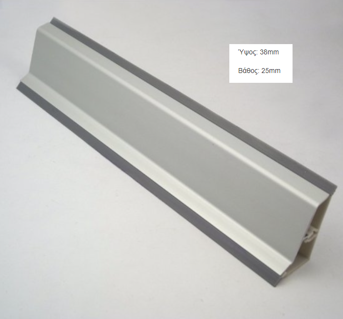

Μπορεις εαν θελεις να βαλεις ενα αρμοκαλυπτρο σαν κι αυτο αλλα από την αντιθετη φορα με το μακρυ κομματι κατω.

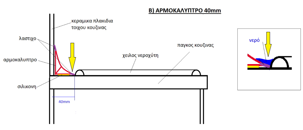

Δες την τομή. Ειτε ετσι είτε αλλιως θα γουρνιάζει νερο.
μου εδωσες την λυση!Να βαλω αυτο το αρμοκαλυπτρο αναποδα ωστε να καλυψω τα 40 χιλιοστα. Ευχαριστω.
τα 2 χιλιοστα που θα περισεψουν,θα τα σιλικοναρω,ωστε να μην ερχετε σε επαφη το νερο με τον ηδη φουσκωμενο παγκο,και χειροτερεψει ακομα η κατασταση.
τα 2 χιλιοστα που θα περισεψουν,θα τα σιλικοναρω,ωστε να μην ερχετε σε επαφη το νερο με τον ηδη φουσκωμενο παγκο,και χειροτερεψει αομα η κατασταση.
Τωρα αυτα με το βιτεξ,αντε πεστα σε γυναικα,και αμα βγαλεις ακρη γραψε μου.ΔΕΝ ΝΙΩΘΟΥΝ ΛΕΜΕ.lolol
ΔΕΝ ΘΑ ΚΑΝΕΙΣ ΔΟΥΛΕΙΑ ΛΕΜΕ ουτε έτσι.
Θα σου μαζεύει παλι νερα.
Θα εχεις ακριβως αυτο που σου δειχνω παρακατω και τα νερα παλι θα μαζευονται στο μικρο λουκι που και παλι θα δημιουργείται εκει που σου δειχνω με το  κιτρινο βελακι

αφου θα το γεμισω σιλικονη οπως και στο δικο σου παραδειγμα με το καστομ μαρμαρακι.
2 χιλιοστα ειναι το κενο που θα αφησει το αρμοκαλυπτρο
5 λεπτά πριν, dimviii είπε
Είναι μεγάλο το κενό που θα πρεπει να γεμίσεις με σιλικόνη.
Σχεδον 2 εκατοστα και όχι χιλιοστά
Δες το μπλε στο σχημα.
Η σιλικονη θα πρεπει να καλύψει το υψος μεχρι το χείλος του νεροχύτη σου για να μην σου κραταει νερο.
Αλλιως θα γουρνιάζει και πάλι.
Θα ειναι αντιαισθητικο, η σιλικόνη θα βρωμίζει εύκολα πιανοντας και σκονη που δεν θα φευγει και σε καποια φαση θα σου βγαλει και μουχλα.
Εντελως λαθος.
Στο custom μαρμαράκι το μαρμαράκι εχει το ύψος του χείλους του νεροχύτη οπότε ειναι πολύ μικρότερο το ανοιγμα που χρειαζεται σιλικονη αλλα και παλι υπολογισε και εκει οτι ειναι σιγουρα 0,5 εκατοστα τουλαχιστον.

2 χλιοστα ειναι δεν ειναι 20
το αρμοκαλυπτρο θα μπει αναποδα το 38 χιλιοστα δλδ θα πατησει κατω στο παγκο οπως προτεινες εσυ
.Εκει εγω εχω 40 χιλιοστα κενο μεταξυ πλακακιων και νεροχυτη.
Αρα θα σιλικοναρω τα 2 χιλιοστα,οπου ειναι κυριολεκτικα μηδεν.Δεν θα φαινεται καν.
