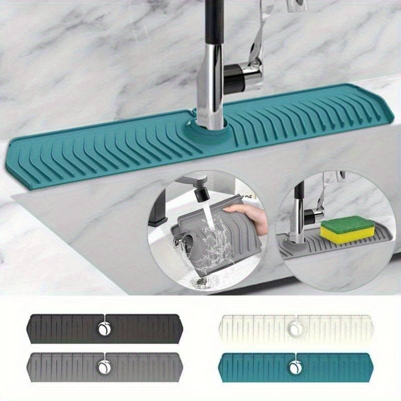

dimviii Δημοσ. 15 Ιουνίου 2024 Δημοσ. 15 Ιουνίου 2024 αρμοκαλυπτρα παγκων κουζινας μεγαλυτερα απο 30 χιλιοστα υπαρχουν σε τριγωνικο προφιλ? ο νεροχυτης μου απο το πλακακι ειναι 40 χιλιοστα τι θα μπορουσα να κανω ωστε να καλυψω αυτα τα 40 χιλιοστα και να μην λιμνιαζουν νερα εκει?
SeNNinhA Δημοσ. 15 Ιουνίου 2024 Δημοσ. 15 Ιουνίου 2024 (επεξεργασμένο) 1 ώρα πριν, dimviii είπε αρμοκαλυπτρα παγκων κουζινας μεγαλυτερα απο 30 χιλιοστα υπαρχουν σε τριγωνικο προφιλ? ο νεροχυτης μου απο το πλακακι ειναι 40 χιλιοστα τι θα μπορουσα να κανω ωστε να καλυψω αυτα τα 40 χιλιοστα και να μην λιμνιαζουν νερα εκει? Γιατι θεωρεις οτι με ενα φαρδυτερο αρμοκαλυπτρο δεν θα εχεις το ιδιο προβλημα? Τα αρμοκαλυπτρο παταει πανω στον παγκο. Ο οποιος παγκος ειναι κατω απο το χειλος του νεροχυτη. Δεν υπαρχει περιπτωση να μην εχεις καποιο σημειο που να μαζευει νερο εκει πίσω. Και πατεντα να κάνεις θα πρεπει να κολλησεις ενα μαρμαρακι πχ πισω απο τον νεροχυτη πανω στον παγκο σου (με σιλικονη) και να σιλικονάρεις το μικρο κενο αναμεσα σε μαρμαρακι και νεροχυτη. Οποτε μετα το αρμοκαλυπτρο θα παταει πανω στο μαρμαρακι. Αλλα εκει θα κανει δοντι το αρμοκαλυπτρο δεξια και αριστερα απο τον νεροχυτη και θα φαινεται πολυ ασχημα. Η λυση σου λεγεται Vetex.... Δεν ειναι δυσκολο... Μια επιπλεον κινηση ειναι! Επεξ/σία 15 Ιουνίου 2024 από SeNNinhA
mechpanos Δημοσ. 15 Ιουνίου 2024 Δημοσ. 15 Ιουνίου 2024 (επεξεργασμένο) Υπάρχει άλλη λύση πιο ρηξικέλευθη: να αλλαχθεί όλος ο πάγκος με corian, και να αγορασθεί νέος νεροχύτης τοποθέτησης κάτω πάγκου - υποβιβασμένος, δεν θυμάμαι πώς λέγεται... (άκυρο το βρήκα: υποκαθήμενος!!!) Δεν είναι τίποτα, γύρω στα 2 χιλιαρικάκια θα πάει το όλο μερεμέτι Επεξ/σία 15 Ιουνίου 2024 από mechpanos 1 2
vaslag7 Δημοσ. 15 Ιουνίου 2024 Δημοσ. 15 Ιουνίου 2024 1 ώρα πριν, dimviii είπε αρμοκαλυπτρα παγκων κουζινας μεγαλυτερα απο 30 χιλιοστα υπαρχουν σε τριγωνικο προφιλ? ο νεροχυτης μου απο το πλακακι ειναι 40 χιλιοστα τι θα μπορουσα να κανω ωστε να καλυψω αυτα τα 40 χιλιοστα και να μην λιμνιαζουν νερα εκει? 2
