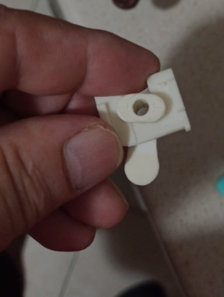

kokos23 Δημοσ. 11 Ιουνίου 2024 Δημοσ. 11 Ιουνίου 2024 (επεξεργασμένο) Καλησπέρα Ξέρετε που μπορώ να βρω βάση στήριξης για ρομαν; Πλαστική που μπαίνει μέσα στον σιδηρόδρομο...Αθήνα είμαι, βρήκα έναν στο Μενίδι λεωφόρο Πάρνηθος απλά μήπως υπάρχει κανένας κεντρο Επεξ/σία 11 Ιουνίου 2024 από kokos23

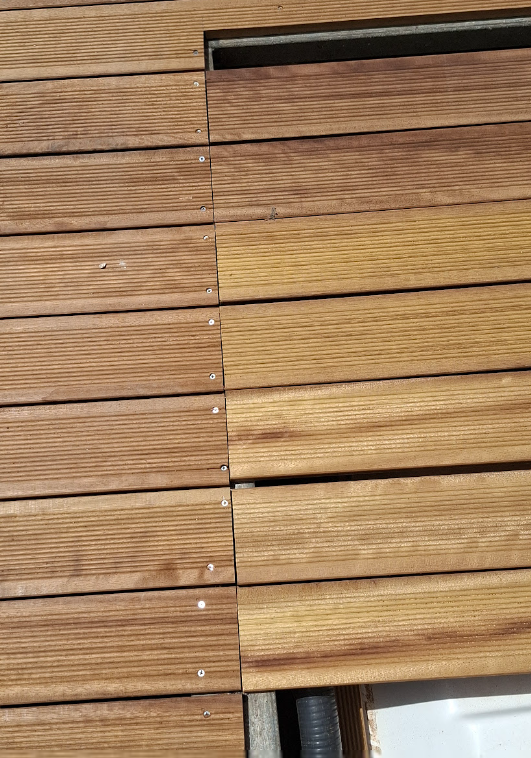

ΠάρηςΓ Δημοσ. 12 Ιουνίου 2024 Δημοσ. 12 Ιουνίου 2024 (επεξεργασμένο) On 11/06/2024 at 08:48, SeNNinhA said: Μπετο δεν έβαλε αλλά μερικά λαμακια δεν κατάλαβα γιατί δεν εβαλε. Όσο σκληρό κι αν είναι το έδαφος εάν δεν πατάς πάνω σε πέτρα τότε οι κοιλοδοκο που είναι και κούφια στην μέση θα αρχίσει να μπαίνει κάποια εκατοστά μέσα στο έδαφος Αυτό που θα την κρατήσει είναι η συνολική αντοχή του μεταλλικού πλαισίου. Αλλά εκει θα αρχίσουν να την ακούν κάποιες από τις κολλήσεις του και να σπάνε. Βέβαια και πάλι θα την γλυτώσεις με την κακοτεχνία ως ένα σημείο λόγω του ότι το Ιροκο είναι εξαιρετικά σκληρό ξύλο και όπως είναι βιδωμένο προσθέτει ακαμψία ειδικά εάν μπει σε μακρια κομμάτια. Το ότι την γλυτώνει με τις κακοτεχνίες δεν τις κάνει λιγότερο κακοτεχνιες... Επίσης είναι τα πάντα αβαφα. Αργά αλλά σταθερά θα σκουριασουν. Ειδικά τα ποδαράκια. Και ειδικά αυτά έπρεπε να είναι βαμενα με βαφή πλοίου. Το Iroko είναι σωστή επιλογή για εξωτερικό χώρο. Το Teak ειναι ακόμη πιο σκληρό αλλά δεν είναι απαραίτητο. Το Iroko βγάζει και μακρύτερες σανίδες. Βραζιλιάνικη καρύδια μια άλλη επιλογή. Όλα είναι σκληρά μασίφ ξύλα οπότε δεν απορροφούν υγρασίας και αντέχουν πολύ. Σαν σκληρα ξύλα δεν έχουν μεγαλη καταπόνηση και φθορα. Αφού τα παίρνει σε καλή τιμή τέλεια. Θέλει καλες μύτες και δυνατό τρυπάνι για να μην παιδευτείς. Εάν το σπίτι είναι του πεθερού άφησε τον να κάνει ότι θέλει. Στο δικό μου σπίτι αποφασίζω εγώ μιας και τα δικά μου χέρια πιάνουν και καλύτερα. Υποθέτω ότι θα αφήσετε κενά ανάμεσα στα ξύλα. Οπότε με μια ψεκαστηρα ρίψεις μια στο τόσο ζιζανιοκτονο αν και σε σημεία χωρίς ήλιο δεν μεγαλώνουν χόρτα. Ένα δίχτυ εδαφοκαλυψης θα βοηθούσε αλλά θα καθυστερεί πολύ την απορρόφηση του νερου. Πλάκα μπετου δεν μπορούσες να βαλεις ούτως ή άλλως γιατί δεν έχεις που να αποχετευσεις τα νερα Το σπιτι το είχε φτιάξει αυτός και παροτι στα χαρτια δεν ειναι δικο του πλεον, ουσιαστικά ειναι και δικό του. Και αν δε συμφωνει με κατι πχ το θεωρει πεταμενα λεφτα δε δινει λεφτα οπως για παραδειγμα εκει που ειχαμε σκαμα στο κηπο 2 μετρα υψος για καμια 20ρια μετρα δεν ηθελε να κανουμε τοιχο, αλλα τωρα του αρεσει. Γενικα ξεκινησανε να τα βαζουν και επαθε εμμονη να βαλει το γεωυφασμα παροτι του λεω δεν εχει νοημα πλεον. Το βαλανε προχειρα. Βεβαια εχουν μικο κενο μεταξυ τους οι σανιδες οποτε δε ξερω αν εχει νοημα τελικα. Αρχικά του ελεγα να κανουμε french drain απο κάτω και μπροστα απο το σπιτι για να φευγουν τα νερα και να μη λιμναζουν αλλα ουτε να πανε στο σκαμα , αλλα του φανηκε κουλό, λέγοντας πως αποροφάει το εδαφος. Γενικα αποροφάει αλλα οταν ειχε βρεξει πολυ ειχε γινει λιμνη μεχρι το γονατο και ειχα βαλει αντλια για να τα βγαλω εξω. Δε ξερω τι πρεπει να περασω το iroko , ισως καποιο λαδι αλλα απο οτι εχω διαβασει ειναι λιγο δυσκολο για να πετυχεις καλο αποτελεσμα. https://imgur.com/a/DaV1jbh 11 hours ago, SeNNinhA said: Δεν ειναι κατι καινούργιο ούτε πατέντα. Φυσικά γίνεται. Αυτο που κανουν συνηθως οι πολλοι ειναι να πετανε τους σωλήνες με τα καλώδια κατευθείαν πάνω στην γυψοσανίδα. Δεν δημιουργει καποιο ιδιαιτερο πρόβλημα αλλα προσωπικά μου αρέσουν τα τακτοποιημένα πράγματα. Πχ αυτό αν και συνηθισμενο δεν μου αρεσει. Οπότε προτείνω να γίνει πιο επαγγελματικά. Αφού περάσει τις ντίζες στήριξης της γυψοσανίδας στην οροφή ο γυψοσανιδάς να ερθει ο ηλεκτρολόγος και να τοποθετήσει σχαρες καλωδίων και απο εκεί να περάσουν τα καλώδιά σου. Εχει διαφορες διαστασεις και τυπους. Ομορφα και τακτοποιημένα και εύκολα Απλά κοστιζει σε χρόνο και χρημα αλλα κερδιζεις ποιοτητα. Επεξ/σία 12 Ιουνίου 2024 από ΠάρηςΓ
meletis_m Δημοσ. 12 Ιουνίου 2024 Δημοσ. 12 Ιουνίου 2024 12 ώρες πριν, kokos23 είπε Καλησπέρα Ξέρετε που μπορώ να βρω βάση στήριξης για ρομαν; Πλαστική που μπαίνει μέσα στον σιδηρόδρομο...Αθήνα είμαι, βρήκα έναν στο Μενίδι λεωφόρο Πάρνηθος απλά μήπως υπάρχει κανένας κεντρο Κάνε μια ερώτηση μήπως έχουν επί της Χαμοστέρνας 12 Περιοχή Ταύρου , έχει μαγαζί με είδη σκίασης τέντες και αυτοματισμούς για κουρτίνες . Είχα ψωνίσει και εγώ παλιότερα ψάχνοντας . 1
SeNNinhA Δημοσ. 12 Ιουνίου 2024 Δημοσ. 12 Ιουνίου 2024 55 λεπτά πριν, ΠάρηςΓ είπε Το σπιτι το είχε φτιάξει αυτός και παροτι στα χαρτια δεν ειναι δικο του πλεον, ουσιαστικά ειναι και δικό του. Και αν δε συμφωνει με κατι πχ το θεωρει πεταμενα λεφτα δε δινει λεφτα οπως για παραδειγμα εκει που ειχαμε σκαμα στο κηπο 2 μετρα υψος για καμια 20ρια μετρα δεν ηθελε να κανουμε τοιχο, αλλα τωρα του αρεσει. Γενικα ξεκινησανε να τα βαζουν και επαθε εμμονη να βαλει το γεωυφασμα παροτι του λεω δεν εχει νοημα πλεον. Το βαλανε προχειρα. Βεβαια εχουν μικο κενο μεταξυ τους οι σανιδες οποτε δε ξερω αν εχει νοημα τελικα. Αρχικά του ελεγα να κανουμε french drain απο κάτω και μπροστα απο το σπιτι για να φευγουν τα νερα και να μη λιμναζουν αλλα ουτε να πανε στο σκαμα , αλλα του φανηκε κουλό, λέγοντας πως αποροφάει το εδαφος. Γενικα αποροφάει αλλα οταν ειχε βρεξει πολυ ειχε γινει λιμνη μεχρι το γονατο και ειχα βαλει αντλια για να τα βγαλω εξω. Δε ξερω τι πρεπει να περασω το iroko , ισως καποιο λαδι αλλα απο οτι εχω διαβασει ειναι λιγο δυσκολο για να πετυχεις καλο αποτελεσμα. https://imgur.com/a/DaV1jbh Απλά κοστιζει σε χρόνο και χρημα αλλα κερδιζεις ποιοτητα. Εάν βάζει και ο ίδιος χρήματα τότε έχει δικαίωμα να έχει λόγο. Αλλά και τι να κάνεις? Να μαλώσεις? Μόνο εάν είναι κάτι εντελώς λάθος ή για κάποιο λόγο το θέλεις διαφορετικά. Εάν είναι σπίτι σου εσύ κατοικείς εκεί και ο καθένας κινείται διαφορετικά στον χώρο. Το ύφασμα εδαφοκαλυψης έχει νόημα διότι όχι μόνο σκιάζει άρα δεν φυτρώνει εύκολα κάτι (αυτό το κάνει και το deck) αλλά κυρίως διότι δεν αφήνει τους αερομεταφερομενους σπόρους να βρουν έδαφος και να φυτρωσουν. Μένουν πάνω σε αυτό. Από την άλλη θα κάνει την αποστραγγιση πολύ πιο αργή. Το Iroko δεν θέλει και μεγάλη περιποίηση. Όπως είπα είναι σκληρό ξύλο και δεν απορροφά υγρασίες. Οτι και να χρησιμοποιήσεις μια χαρά θα είναι. Να είναι εμποτισμου όμως. Όχι βερνίκια που κάνουν φλούδα. Λάδι, συντηρητικό ξύλου ή βερνίκι εμποτισμου δεν έχει σημασία. 1

ΠάρηςΓ Δημοσ. 12 Ιουνίου 2024 Δημοσ. 12 Ιουνίου 2024 (επεξεργασμένο) 2 hours ago, SeNNinhA said: Εάν βάζει και ο ίδιος χρήματα τότε έχει δικαίωμα να έχει λόγο. Αλλά και τι να κάνεις? Να μαλώσεις? Μόνο εάν είναι κάτι εντελώς λάθος ή για κάποιο λόγο το θέλεις διαφορετικά. Εάν είναι σπίτι σου εσύ κατοικείς εκεί και ο καθένας κινείται διαφορετικά στον χώρο. Το ύφασμα εδαφοκαλυψης έχει νόημα διότι όχι μόνο σκιάζει άρα δεν φυτρώνει εύκολα κάτι (αυτό το κάνει και το deck) αλλά κυρίως διότι δεν αφήνει τους αερομεταφερομενους σπόρους να βρουν έδαφος και να φυτρωσουν. Μένουν πάνω σε αυτό. Από την άλλη θα κάνει την αποστραγγιση πολύ πιο αργή. Το Iroko δεν θέλει και μεγάλη περιποίηση. Όπως είπα είναι σκληρό ξύλο και δεν απορροφά υγρασίες. Οτι και να χρησιμοποιήσεις μια χαρά θα είναι. Να είναι εμποτισμου όμως. Όχι βερνίκια που κάνουν φλούδα. Λάδι, συντηρητικό ξύλου ή βερνίκι εμποτισμου δεν έχει σημασία. Θα του βαλουν τελικα αυτοι teak oil. Το καπάκι που ειναι για μηχανοστασιο δε ξέρει να το κανει με μεντεσε απο κάτω οπότε του ειπα να το βάλει κανονικά οπως ελεγε. Θα φτιάξω αργότερα εγω μεντεσε. Γιατι δε ξερει πως μπορεις με μεντεσε σε σχημα U σα πορτπαγκαζ να ανοιγει και θελει απο πάνω μονο. Φοβάμαι που δεν εχει αφησει κενά. Μου λεει πως το ξυλο δε φουσκώνει στο μηκος. 2 hours ago, Doubt said: Φοβάμαι πως θα έχετε πρόβλημα με κουνούπια κλπ Κουνουπια εχουμε και τώρα. Και ποντικια. Εχω βρει νεκρα ποντικια στη πισινα... Επεξ/σία 12 Ιουνίου 2024 από ΠάρηςΓ
