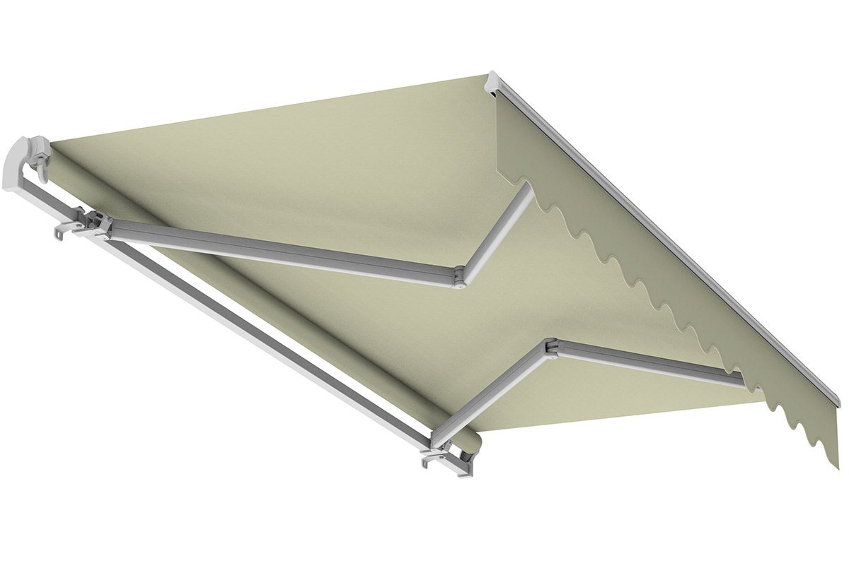

zio10 Δημοσ. 11 Ιουνίου 2024 Δημοσ. 11 Ιουνίου 2024 Τέτοιου τύπου τέντα μπορεί να μπει σε μπαλκόνι; Να στηριχτεί στο πάνω μπαλκόνι δηλαδή. Γιατί λέει στήριξη σε τοίχο. Αλλάζει κάτι; Μήπως υπάρχει κάτι που μπορώ να βάλω σαν μικρό σκέπαστρο - προστατευτικό για τη βροχή αντί για τέντα;
SeNNinhA Δημοσ. 11 Ιουνίου 2024 Δημοσ. 11 Ιουνίου 2024 1 ώρα πριν, zio10 είπε Τέτοιου τύπου τέντα μπορεί να μπει σε μπαλκόνι; Να στηριχτεί στο πάνω μπαλκόνι δηλαδή. Γιατί λέει στήριξη σε τοίχο. Αλλάζει κάτι; Μήπως υπάρχει κάτι που μπορώ να βάλω σαν μικρό σκέπαστρο - προστατευτικό για τη βροχή αντί για τέντα; Ναι οι βραχίονες μπαινουν οχι μονο σε κατακορυφο στοιχειο αλλα και σε οριζοντιο. Στην οροφη του μπλακονιου θα ειναι μια χαρα. Σε μπετον θα πιασουν. Ο εγκαταστατης θα φροντισει να φερει τα σωστα στηριγματα. Εχε υποψην σου οτι οι βραχίωνες εχουν διαφορες ποιοτητες και τιμες. Προσωπικά έβαλα επώνυμους βαρέως τύπου. Καταπονούνται πολύ με τον αέρα. Επίσης δεχονται μεγαλύτερη καταπονηση όσο πιο οριζόντια τοποθετούνται. Καποιες φορες σπανε. Σε πολυ αερα τους δικούς μου (αν και σε σχετικα καθετη τοποθετηση) φροντιζω να τους μαζευω τουλαχιστον στα μισα. Αυτοι στην φωτο λογικα ειναι πιο ελεφρου τυπου απ ότι βλέπω. Θα προτεινα εαν σε παιρνει οικονομικα να βαλεις και το μοτερ. Μεγαλη ευκολια και μεγαλη διαφορα οταν θελεις περισσοτερο φως/ηλιο ή σκια. Με το χερι βαριεσαι και την αφηνεις οπως ειναι. Με το μοτερ ομως την ανεβοκατευαζεις κατα το δοκουν. 1 1
mechpanos Δημοσ. 11 Ιουνίου 2024 Δημοσ. 11 Ιουνίου 2024 26 λεπτά πριν, SeNNinhA είπε Προσωπικά έβαλα επώνυμους βαρέως τύπου. Αυτό. Έβαλα βαρέως τύπου, δεν πάνε πουθενά!!! Βέβαια απ' ότι μου είχε πει τότε ο εγκαταστάτης, με τον βαρέως το μοτέρ είναι απαραίτητο, πιάνεται το χέρι με την μανιβέλα.
zio10 Δημοσ. 11 Ιουνίου 2024 Δημοσ. 11 Ιουνίου 2024 36 λεπτά πριν, SeNNinhA είπε Ναι οι βραχίονες μπαινουν οχι μονο σε κατακορυφο στοιχειο αλλα και σε οριζοντιο. Στην οροφη του μπλακονιου θα ειναι μια χαρα. Σε μπετον θα πιασουν. Ο εγκαταστατης θα φροντισει να φερει τα σωστα στηριγματα. Εχε υποψην σου οτι οι βραχίωνες εχουν διαφορες ποιοτητες και τιμες. Προσωπικά έβαλα επώνυμους βαρέως τύπου. Καταπονούνται πολύ με τον αέρα. Επίσης δεχονται μεγαλύτερη καταπονηση όσο πιο οριζόντια τοποθετούνται. Καποιες φορες σπανε. Σε πολυ αερα τους δικούς μου (αν και σε σχετικα καθετη τοποθετηση) φροντιζω να τους μαζευω τουλαχιστον στα μισα. Αυτοι στην φωτο λογικα ειναι πιο ελεφρου τυπου απ ότι βλέπω. Θα προτεινα εαν σε παιρνει οικονομικα να βαλεις και το μοτερ. Μεγαλη ευκολια και μεγαλη διαφορα οταν θελεις περισσοτερο φως/ηλιο ή σκια. Με το χερι βαριεσαι και την αφηνεις οπως ειναι. Με το μοτερ ομως την ανεβοκατευαζεις κατα το δοκουν. Ευχαριστώ πολύ. Αυτές είναι έτοιμες τέντες τύπου praktiker και τις σκέφτομαι γιατί έχουν και καλή τιμή. Την τοποθέτηση θα την κάνω εγώ δηλαδή. Μοτέρ υπάρχουν universal που μπορεί να ταιριάξουν;
SeNNinhA Δημοσ. 11 Ιουνίου 2024 Δημοσ. 11 Ιουνίου 2024 1 ώρα πριν, zio10 είπε Ευχαριστώ πολύ. Αυτές είναι έτοιμες τέντες τύπου praktiker και τις σκέφτομαι γιατί έχουν και καλή τιμή. Την τοποθέτηση θα την κάνω εγώ δηλαδή. Μοτέρ υπάρχουν universal που μπορεί να ταιριάξουν; Μοτερ υπαρχουν. Δεν πανε σετ με τους βραχιωνες. Αλλα δεν ξερω εαν εαν η συγκεκριμενη μπορει να δεχθει. Θα πρεπει να το τσεκαρεις γιατι σε τετοιες φθηνες κατασκευες ειναι πολυ πιθανο να μην υπαρχει προβλεψη. 1
zio10 Δημοσ. 11 Ιουνίου 2024 Δημοσ. 11 Ιουνίου 2024 32 λεπτά πριν, Doubt είπε Θα το τραβήξεις και σε βίντεο; Γιατί το λες;
