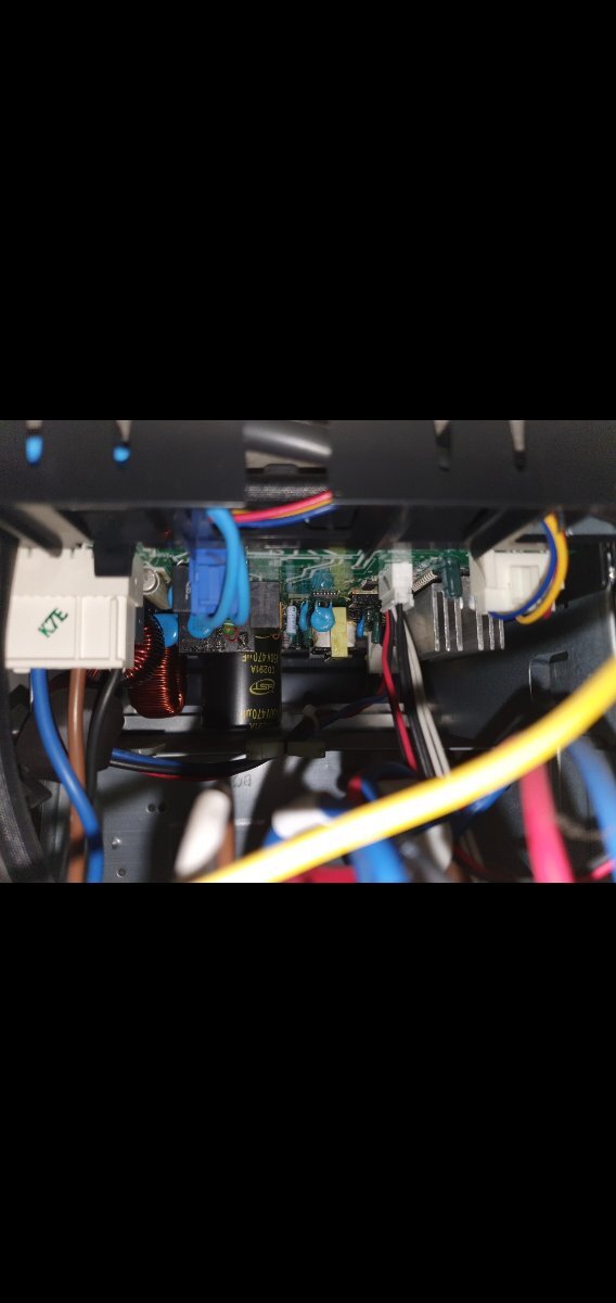

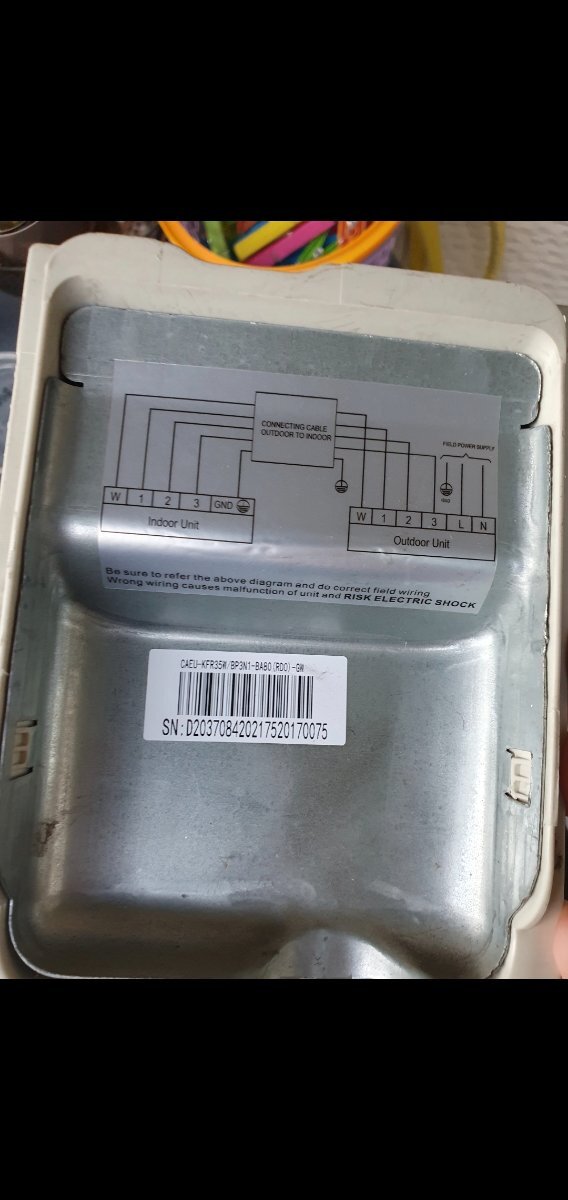

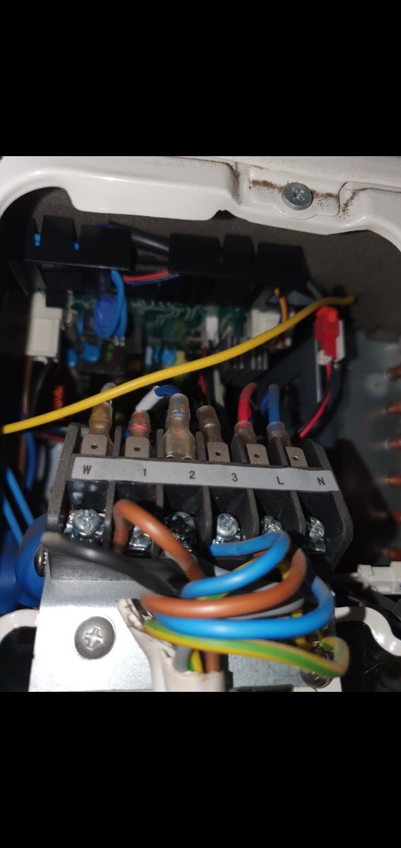

troi.g Δημοσ. 9 Ιουνίου 2024 Δημοσ. 9 Ιουνίου 2024 1 ώρα πριν, parts είπε Εδώ είναι κάπου? Μεχρι να βγάλει ερορ, γυρίζει ο μεγάλος έλικας στην εξωτερική μονάδα; Εάν όχι τότε κάνε μια δοκιμή με ΠΟΛΥ ΜΕΓΑΛΗ ΠΡΟΣΟΧΗ. Βγάλε το εξωτερικό περίβλημα της μονάδας ώστε να έχεις πρόσβαση στον έλικα . Ύστερα αφού πατήσεις ον στο τηλεκοντρόλ δώσε χειροκίνητα μια ώθηση προς τα δεξιά στον έλικα και δες εάν θα ξεκινήσει. Αν πάρει, απομακρύνσου και σβήσε το κλιματιστικό. Αν ισχύει αυτό τότε θέλει αλλαγή ο πυκνωτής του έλικα.
SeNNinhA Δημοσ. 9 Ιουνίου 2024 Δημοσ. 9 Ιουνίου 2024 3 ώρες πριν, parts είπε Πρέπει όντως να σταμάτησε μετά απο 1η φορά που δοκίμασα να βάλω ζέστη πριν 2 μήνες μετά ξαναέβαλα ψύξη και δουλευε κανονικά και μετα από 2 μήνες ανενεργό εβγαλε το error e1. L με Ν εξωτερικής μονάδας μέτρησα 236 volt 2 με 3 μέτρησα 18με 32 Volt χωρίς να πάει σε αρνητικό DC. Αφού έβγαλε το error e1 άρχισε ναμην δουλεύει το τηλεκοντρόλ και μετα άνοιξα την εσωτερική μονάδα και το ξεκίνησα από το manual πλήκτρο. Τώρα δουλεύει μόνο σε mode ανεμηστηρα μόνο "When the air conditioner displays the E1 code on the display panel and won't turn on, it means the room thermistor (a device connected to the thermostat that detects the room temperature) is shorted or defective" LG: "The E1 error code is an AUTO-STOP PROTECTION indicating a short or open circuit in the indoor pipe sensor. Try unplugging the unit and waiting 2 minutes for the power to discharge. Then plug the unit back in. If the error code reappears, the unit will require a repair service. Please visit our Request a Repair page for further assistance" Κοίτα το manual του δικού σου κινητού. Γενικά εάν δεν στρώσει μονο του θέλεις τεχνικό και επισκευή.
Sebu Δημοσ. 9 Ιουνίου 2024 Δημοσ. 9 Ιουνίου 2024 Αν θυμαμαι καλα σε παλιο Samsung που ειχα, απλο οχι ινβερτερ, 9αρι, και στα 8 χρονια τιναξε τα πεταλα εβγαζε και αυτο Ε1 και ηταν ή πλακετα ή πυκνωτες της εξωτερικης. Αλλοτε επαιρνε μπροστα υστερα απο αρκετα ανοιξε κλεισε αλλοτε οχι, αλλοτε εκει που δουλευε σταματουσε στα μισα. Οταν με τα πολλα σταματησε να παιρνει ή σταματαγε πολυ συχνα μονο του με Ε1, καλεσα τεχνικο (εξωτερικο ηταν εκτος εγγυησης) και ξεκινησε απο τη φθηνη λυση των εξωτερικων πυκνωτων. Λειτουργησε κομπλε για κανα χρονο (χωρις τρελη/συνεχη χρηση χειμωνα-καλοκαιρι, τοτε ακομα ηταν καλες εποχες και επαιζε πετρελαιο) και μετα παλι Ε1. Οποτε η λυση ηταν πλακετα, 300+ ευρω συν εργασια οποτε προτιμησα να αγορασω καινουριο και πηρα το Toshiba.
