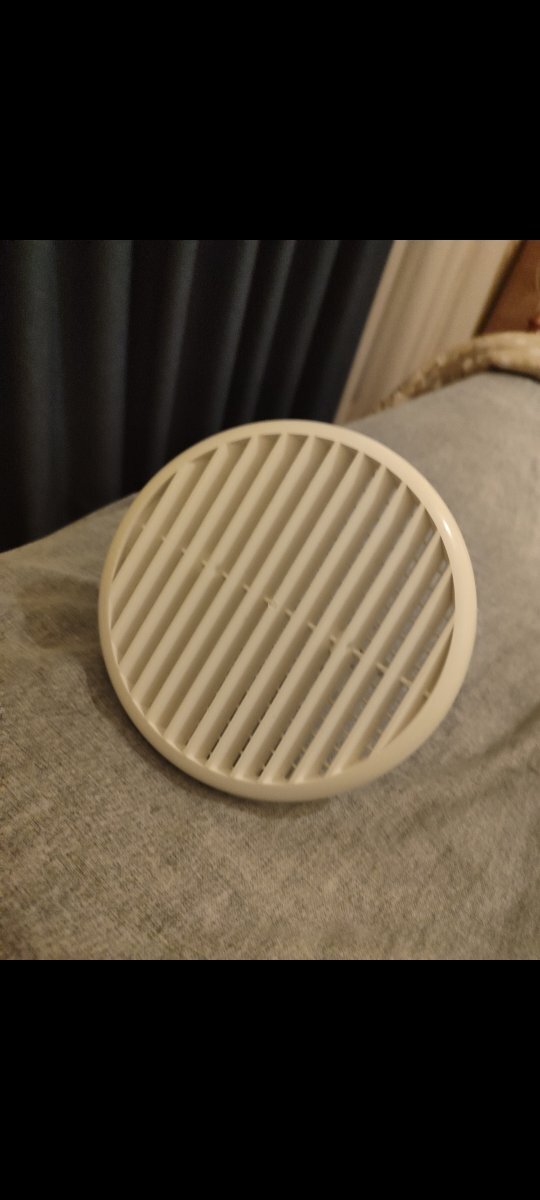

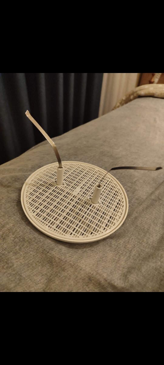

Καλησπέρα παιδιά. Έχω πάρει την περσίδα της φωτογραφιας και θα ήθελα αν ξέρει κάποιος να μου πει πως την τοποθετώ. Στο μαγαζί μου είπε απλά λυγίζω μπροστά τα ελάσματα και αυτά κοντράρουν στον σωλήνα, αλλά δεν στηρίζεται καλά,με αποτέλεσμα μόλις βάλω απορροφητηρα, αυτή να φεύγει.
Κάποια βοήθεια; Ευχαριστώ πολύ εκ των προτέρων
Υποθέτω ότι είναι στην έξοδο του απορροφητηρα. Σωστά?
Που το βρήκες? Δεν θα σου δουλέψει ποτέ.
Δεν έχει καν χείλος να κουμπώσει λίγο μέσα στην σωλήνα.
Πχ
Πήγαινε πάρε ένα κλασικό που μπαίνει μέσα στην σωλήνα. Με δύο τακ σιλικόνης και είσαι έτοιμος

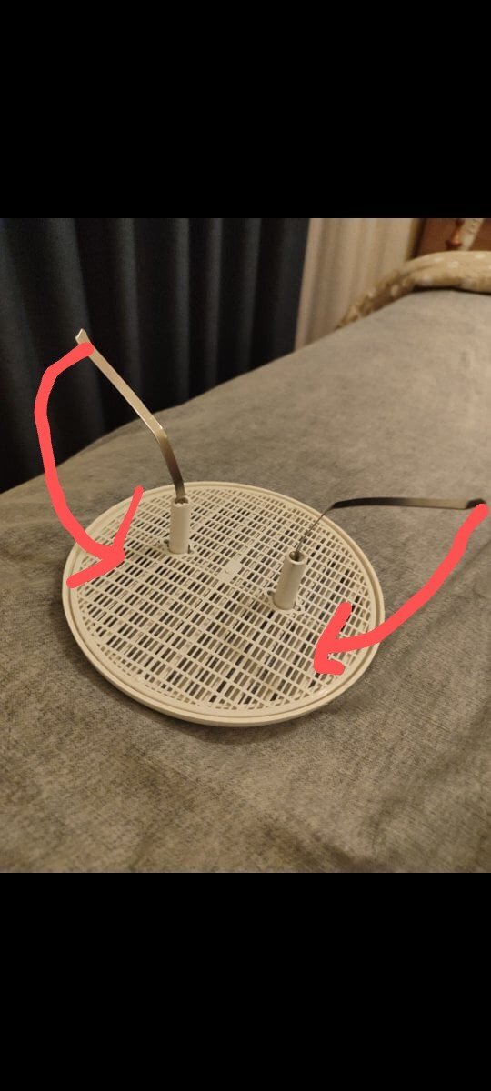

Όταν πας να τη βάλεις λύγισε τα σιδεράκια προς τη περσίδα ώστε να κρατήσει κόντρα.
Screenshot_2024-06-06-17-44-42-884_com_miui.gallery.jpg.b9f8ccb582fe16061b960533adf9e8bf~2.jpg
Ποια κόντρα θα κρατήσει σε μια λεια πλαστική σωλήνα?.
Θα κοντράρει που?

Καλησπέρα. Εάν προσεξεις τα λαμακια στο τελείωμα τούς είναι κομμένα λοξά και έχουν μια κλίση προς τα έξω, όπου όταν τα λαμακια λυγίσουν θα μαγκωσουν πάνω στη σωλήνα και δε θα βγαίνει. Αρκεί να λυγίσουν όπως το δείχνω. Μια δοκιμή από το φίλο μας θα μας πείσει. :-;
Μπορει να δαγκώσουν λίγο αλλά εξακολουθεί να είναι ότι χειροτερο ίσως κυκλοφορει στην αγορά. Για μερικά ευρώ παραπάνω θα το πήγαινα πίσω να πάρω ένα άλλο.
Απορώ που κατασκευαζουν και πουλάνε τέτοιες αηδίες.
Ούτε για να ρουφάει δεν είναι καλο. Δεν σφραγίζει καν και μπαίνουν ζουζούνια
σιλικόνη να μην αφήσει κενά και
Το ότι είναι σαβουρα συμφωνώ. Η καλύτερη για μένα είναι αυτή της Νικόλ , η οποία μπαίνει πανευκολα κι έχει και σίτα η οποία εάν χρειαστεί αλλάζει.image.png.4ac4999160abc0dd97c34ecc9ad3f1c8.png

Ομοιοπαθείς. Το πρόβλημα επιλύθηκε με συγκόλληση με σιλικόνη.
