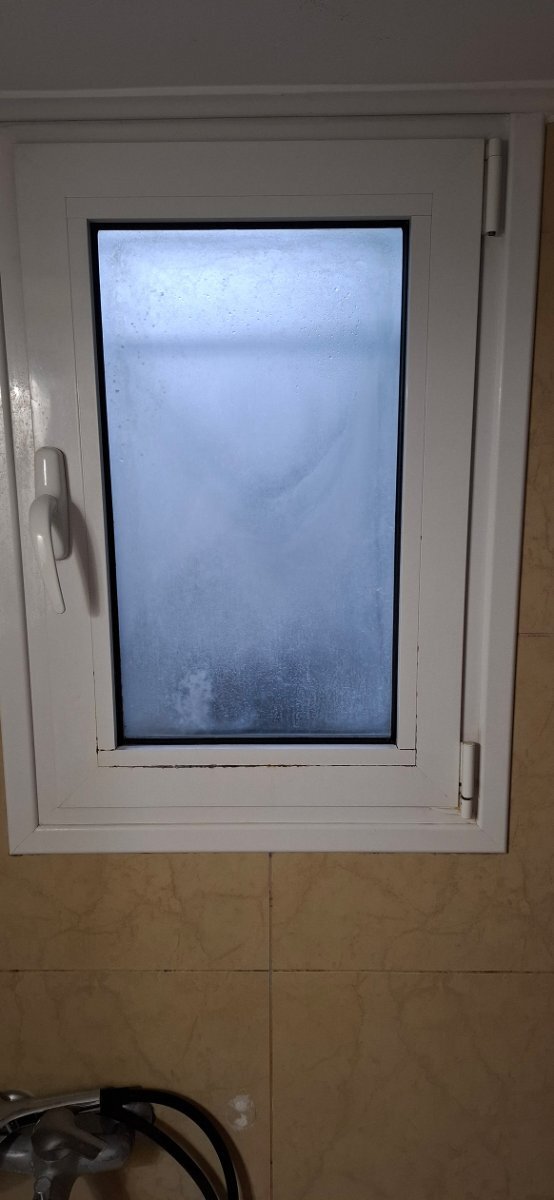

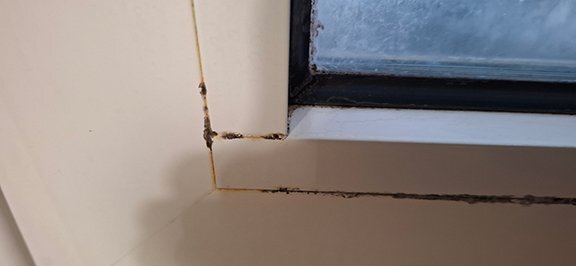

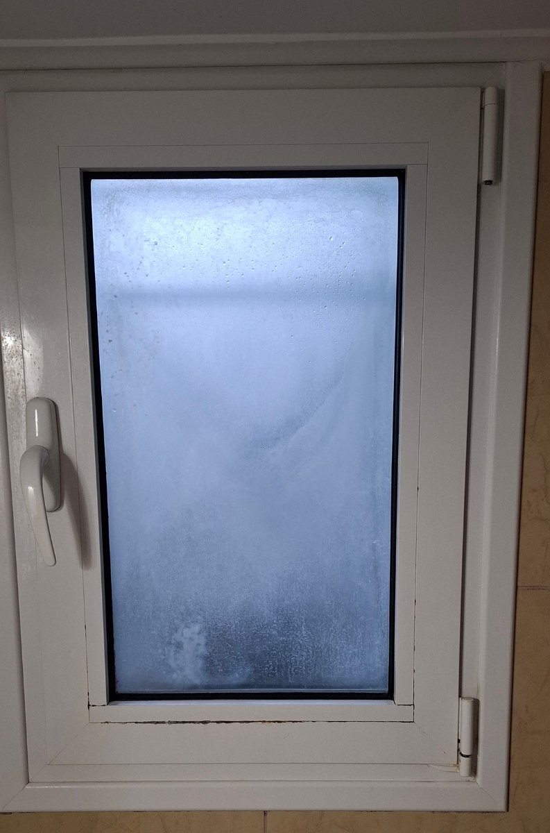

HamerZ Δημοσ. 29 Μαϊου Share Δημοσ. 29 Μαϊου Πρόβλημα με παράθυρο μπάνιου: κρατά νερά ανάμεσα απο τα τζάμια του, όπως φαίνεται στις φωτογραφίες. Το παράθυρο της μπανιέρας (σε ενοικιαζόμενο σπίτι) κρατά νερό μεταξύ των τζαμιών. Φαίνεται και η μούχλα στο κάτω μέρος του. Γεμίζει εσωτερικά οπότε πλένεται κανείς οπότε φαίνεται να μπάζει από τα πλαστικά γύρω από το τζάμι από την κάτω πλευρά. Όταν το κινώ, φαίνεται σαν να έχει σαν μια λεκάνι νερό - να κυματίζει. Ξέρει κάποιος να προτείνει για τεχνικό, μιας και δεν με βλέπω να μπορώ να το φτιάξω μόνος μου; Βόρεια προάστια, Χαλάνδρι και γύρω Συνδέστε για να σχολιάσετε Κοινοποίηση σε άλλες σελίδες άλλες επιλογές
sphinxgr Δημοσ. 29 Μαϊου Share Δημοσ. 29 Μαϊου 16 λεπτά πριν, HamerZ είπε Πρόβλημα με παράθυρο μπάνιου: κρατά νερά ανάμεσα απο τα τζάμια του, όπως φαίνεται στις φωτογραφίες. Το παράθυρο της μπανιέρας (σε ενοικιαζόμενο σπίτι) κρατά νερό μεταξύ των τζαμιών. Φαίνεται και η μούχλα στο κάτω μέρος του. Γεμίζει εσωτερικά οπότε πλένεται κανείς οπότε φαίνεται να μπάζει από τα πλαστικά γύρω από το τζάμι από την κάτω πλευρά. Όταν το κινώ, φαίνεται σαν να έχει σαν μια λεκάνι νερό - να κυματίζει. Ξέρει κάποιος να προτείνει για τεχνικό, μιας και δεν με βλέπω να μπορώ να το φτιάξω μόνος μου; Βόρεια προάστια, Χαλάνδρι και γύρω Θα σου πω ενα μυστικό. ΔΕΝ ΤΑ ΠΛΕΝΟΥΜΕ ΜΕ ΛΑΣΤΙΧΟ. Αν τα πλένεις με λάστιχο, αυτό είναι το αποτέλεσμα.Είτε αργά είτε γρήγορα. Μόνο με πανάκι καθαρισμός. Συνδέστε για να σχολιάσετε Κοινοποίηση σε άλλες σελίδες άλλες επιλογές

HamerZ Δημοσ. 29 Μαϊου Share Δημοσ. 29 Μαϊου 44 minutes ago, sphinxgr said: Θα σου πω ενα μυστικό. ΔΕΝ ΤΑ ΠΛΕΝΟΥΜΕ ΜΕ ΛΑΣΤΙΧΟ. Αν τα πλένεις με λάστιχο, αυτό είναι το αποτέλεσμα.Είτε αργά είτε γρήγορα. Μόνο με πανάκι καθαρισμός. Εσκεμένα δεν χρησιμοπειώ το λάστοιχο, μόνο πανί με άζαξ και αν. Το κακό όμως είναι ότι βρήσκεται στην μέση της μπανιέρας (στενή κιόλας), οπότε θέλοντας και μη θα πέσει νερό στο μπανάρισμα. Συνδέστε για να σχολιάσετε Κοινοποίηση σε άλλες σελίδες άλλες επιλογές
mechpanos Δημοσ. 29 Μαϊου Share Δημοσ. 29 Μαϊου 9 λεπτά πριν, SeNNinhA είπε ΚΑΚΩΣ εκνευριστηκες και κακως θεωρειτε οτι δεν μπορεις να τα πλυνεις με λαστιχο και πιεση. Ενα σωστά κατασκευασμένο διπλό τζάμι σωστά τοποθετημενο στο κούφωμα και ενα σωστά κατασκευασμενο και τοποθετημενο κούφωμα δεν θα επρεπε να εχουν προβλημα με κατι τετοιο. Δεν μιλάω για το τζάμι και το ίδιο το κούφωμα, αλλά για τα ράουλα, τα βουρτσάκια ενδιάμεσα στα επάλληλα και τους οδηγούς κάτω. Δεν είναι φτιαγμένα για να διαχειρίζονται βολή νερού υπό πίεση, θα περάσει υγρασία μέσα θα παγιδευτεί εκεί (καθώς αποχέτευση έχει μόνο το εξωτερικό μέρος του κουφώματος) και όποτε στεγνώσει... Ο κατασκευαστής κατηγορηματικά μας είχε πει κατά την τοποθέτηση, όχι πλύσιμο με το λάστιχο. Αλλά οι νοικοκυρές πέρα βρέχει. Πέρυσι μάζευα τα νερά με τον κουβά μέσα από το σαλόνι πάνω από το laminate πάτωμα, γιατί είχε μαζέψει το ρολό μέσα με τις υγρασίες και δεν είχε πει τίποτα σε κανέναν. Έτρεχαν από το κουτί, από τα ξετρυπήματα από τις βίδες, από παντού... 1 Συνδέστε για να σχολιάσετε Κοινοποίηση σε άλλες σελίδες άλλες επιλογές
SeNNinhA Δημοσ. 29 Μαϊου Share Δημοσ. 29 Μαϊου 52 λεπτά πριν, mechpanos είπε Δεν μιλάω για το τζάμι και το ίδιο το κούφωμα, αλλά για τα ράουλα, τα βουρτσάκια ενδιάμεσα στα επάλληλα και τους οδηγούς κάτω. Δεν είναι φτιαγμένα για να διαχειρίζονται βολή νερού υπό πίεση, θα περάσει υγρασία μέσα θα παγιδευτεί εκεί (καθώς αποχέτευση έχει μόνο το εξωτερικό μέρος του κουφώματος) και όποτε στεγνώσει... Ο κατασκευαστής κατηγορηματικά μας είχε πει κατά την τοποθέτηση, όχι πλύσιμο με το λάστιχο. Αλλά οι νοικοκυρές πέρα βρέχει. Πέρυσι μάζευα τα νερά με τον κουβά μέσα από το σαλόνι πάνω από το laminate πάτωμα, γιατί είχε μαζέψει το ρολό μέσα με τις υγρασίες και δεν είχε πει τίποτα σε κανέναν. Έτρεχαν από το κουτί, από τα ξετρυπήματα από τις βίδες, από παντού... Ναι. Σε αυτό έχεις απόλυτο δίκιο Συνδέστε για να σχολιάσετε Κοινοποίηση σε άλλες σελίδες άλλες επιλογές
