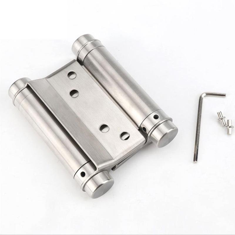

Καλησπέρα μαστόρια, έχω μία σιδερένια πόρτα ισογείου που ανοίγει προς τα έξω/προς το πεζοδρόμιο. Αυτό που με προβληματίζει είναι ότι όταν ανοίγει η πόρτα υπάρχει κίνδυνος τραυματισμού διερχόμενου περαστικού. Θα ήθελα λοιπόν να βρω έναν τρόπο να ανοίγει και προς τα μέσα και προς τα έξω (αποκλειστικά για περίπτωση έκτακτης ανάγκης). Έφερα έναν σιδερά αλλά μου πρότεινε να βάλω τις κλάπες μέσα αλλά με αυτόν τον τρόπο θα ανοίγει μόνο προς τα μέσα. Έχει καποιος κάτι να προτείνει? Οι γυάλινες/καταστημάτων λ.χ. έχουν ένα μηχανισμό που επιτρέπει το άνοιγμα και στις 2 κατευθύνσεις. Ευχαριστώ εκ των προτέρων.
Επεξ/σία από Theo2022
Ένας μεντεσές αλέ ρετουρ μπορεί να κάνει αυτό που θες. Εκτός και αν δεν μπορεί να μπει για κάποιο λόγο, πχ πάχος πόρτας. Εκεί θα χρειαστεί κοπτοραπτικη
Επεξ/σία από friggs
3 ώρες πριν, Theo2022 είπε
Το θέμα δεν ειναι εάν θα μπορείς να την κάνεις να ανοίγει και προς τις δύο κατευθύνσεις.
Το θέμα είναι πως θα την σταθεροποιεις κλειστή και πως θα κλειδώνει? Οι γυάλινες είναι άλλη εντελώς φιλοσοφία και χρήση.
Υπαρχουν τρόποι να ανοίγει και προς τις δύο κατευθύνσεις
Βάλε φώτο να δούμε για τι μιλαμε. Τι χώρους και τι χρήση εξυπηρετεί?
Εάν η πόρτα ειναι έξοδος ανάγκης τότε επιβάλλεται όχι μόνο να είναι ανοίγομενη προς τα έξω αλλά να ανοίγει με χειρολαβή εκτακτης ανάγκης και να μην κλειδώνει από μέσα.
Σε κάθε περίπτωση πόρτες που ανοίγουν προς τα έξω δεν επιτρέπεται να ανοίγουν σε κοινόχρηστο χώρο
Οπότε σε αυτή την περίπτωση πρέπει να την μεταφέρεις πιο μέσα αλλιώς είσαι παρανομος

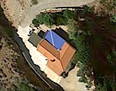

Στις 18/5/2024 στις 9:57 ΠΜ, papoys1 είπε
Ακου να δεις τώρα. Είχα κάνει στο μπροστινό μέρος μεγάλη βεράντα 6 χ 4,30 με κεραμίδι. Δυστυχώς δεν έπεσα σε καλό μάστορα και μετά από 6-7 χρόνια είχα προβλήματα στις γωνίες άρχισε να κινείται προς τα κάτω και στη μέση να κάνει μεγάλη κοιλιά σε ένα σημείο που είχε μπει διαγώνιο μακρύ δοκάρι 5-6 μέτρα περίπου. Στις γωνίες το σταθεροποίησα καλά με σιδερένιες γωνιές στριφόνια και λοιπά αλλά στη μέση με την κοιλιά τι γινόταν;;; Βάρος πολύ από τα κεραμίδια και τη λάσπη στους κορφιάδες φοβόμουν μην που έρθει στο κεφάλι.Επίσης είχε μικρή κλίση οπότε σε βροχή με δυνατό αέρα πέρναγε νερά.
Εκεί βρήκα στην Αθήνα πάνελ 4αρι με πολυουρεθάνη που είχε αφαιρεθεί από εργοστάσιο μάλλον με με 5 ή 6 ευρώ το τετραγωνικό (δεν θυμαμαι ακριβώς) κομμένα στα μέτρα που ήθελα. Ρισκάρισα πήρα τα κομμάτια που ήθελα ξήλωσα κεραμίδια λάσπες κορφιάδες με τη βοήθεια του γιού (απίστευτο βάρος τα μμπάζα) τα τοποθέτησα τρίψιμο ασταρωμα βάψιμο.
φίλε εσωσα τη σκεπή.Επειδή τα φύλλα είναι μονοκόματα πιθανώς και με τη βοήθεια της ζέστης μέχρι και την κοιλιά στη μεση τη σήκωσαν αρκετά προς τα πάνω δεν έχω δε και κανένα πρόβλημα με αέρα και νερά. φρεσκαρισα και το χρώμα δυο φορές στα 10-12 χρόνια που την έχω και είναι μια χαρά. Φωτο από google maps το μπλε χρώμα.Θα πεις αλχημείες αλλά το τελικό αποτέλεσμα μετράει.Το κάνω μπλε γιατί είχα καβάντζα 2-3 τρίλιτρα στην αποθήκη. Τελείωσε στο επόμενο θα δω😜
και πήγα να σου πω ωραία η πισίνα..😂
