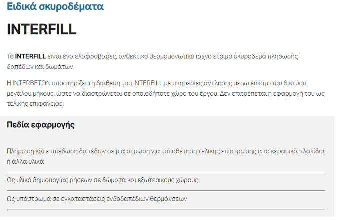

Μην μπλεκετε τις θερμοπροσοψεις με τα δαπεδα. Αλλη λειτουργια στο ενα και αλλη στο αλλο.
Ειναι για πατωματα.
Αν και αναφερει ότι κανει και τελικη επιστρωση πλακιδιων η δικη μου εμπειρια λεει οτι ειναι απαραιτητη η χρηση ειδικου ασταριου. Αυτα τα υλικα ειναι εξαιρετικα πορωση γι αυτο και στεγνωνουν ευκολα αλλα κυρίως ειναι αρκετα ευθρυπτα. Για peace of mind θα εβαζα ασταρι μιας και το κοστος ειναι ουτως ή αλλως μικρο.
Αυτη ειναι συνταγή για αποτυχια.
Πολυ μεγαλο θεμα να το αναλυσω. Θα πω απλα οτι να αναμενετε πτυχωσεις στο δαπεδο σας. Εκτος οτι θα ακουγεται και υποκοφα αλλα αυτο ειναι το λιγοτερο.
Στις ταρατσες τα βαζουν αναγκαστικα για λογους οικονομιας. Εχουν αρκετα μειονεκτηματα. Δεν αποτελουν την βελτιστη λυση ουτε για τις ταρατσες.
Δεν αποτελει την προτεινομενη λυση για εσωτερικο χωρο.
Ναι μπορουν να μπουν και εσωτερικα. Και παλι δεν προτεινεται ομως. Και παλι θα χρειαστείτε να φερετε τα υψομετρα σας σωστα με καποιο υποστρωμα τσιμεντοκονιας.
Σε αυτα το πλακακι ειναι βιομηχανικα κολλημενο. Δεν το κολλανε επι τοπου.
Το ερωτημα ειναι γιατι θελετε να διαφοροποιηθείτε απο την τυπικη κατασκευη δαπεδων? Εαν υπαρχει λογος να βοηθησουμε πανω σε αυτον.
Ευχαριστώ πολύ. Είναι δύο οι λόγοι που με απασχολούν. Ο ένας είναι το βάρος αφού μιλάμε για περίπου 8-10 εκ. υψομετρική διαφορά και δεν ξέρω αν όντως είναι ελαφριά αυτά τα υλικά ή απλά πιο ελαφριά από το τσιμέντο. Γι'αυτό σκέφτομαι μήπως μπορεί έστω το μισό κενό να γεμίσει με φελιζολ - dow.
Ο άλλος λόγος είναι ότι θα ήθελα να είχα τη ευελιξία να το κάνω μόνος μου σε ώρες που θέλω - μπορώ και οι περισσότεροι μαστόροι μάλλον δεν μπορούν.
Αλλά αν δε γίνεται αλλιώς αναγκαστικά θα πάω σε πιο συμβατική λύση με γέμισμα. Θα δω μόνο αυτό που έγραψα, μήπως γίνεται να μπει έστω μια στρώση 5εκ ας πούμε ελαφρύ υλικό τύπου φελιζολ και από πάνω να πέσει το όποιο υλικό πριν τα πλακάκια.
Αυτό που αναφέρετε (εξηλασμενη πολυστερινη + τσιμεντοκονια) είναι η τυπική κατασκευή. Θα χρειαστείτε όχι λιγότερο από 5 πόντους τσιμεντοκονια και να την αφήσετε να στεγνώσει καλά σε όλο το πάχος της. Ξύσιμο μετά από πάνω να φύγουν τα σαθρα, καθάρισμα και κόλλημα των πλακιδίων.
Τα υλικά όπως αφρομπετο και άλλα μίγματα όπως αυτά που αναφέρθηκαν είναι εξίσου κλασική κατασκευή εδώ και πολλές δεκαετιες.
Είναι όντως ελαφρά μίγματα κατάλληλα για χρήση.
Το αφρομπετο θέλει οπωσδήποτε από πάνω ειδικό άσταρι..
Το περλομπετο είναι παρεμφερές ελαφρύ μίγμα αλλά ο περλιτης είναι από τα πιο ελαφρά αλλά και απορροφητικα όμως ταυτόχρονα υλικά οπότε έχει εγκαταληφθει η χρηση του γιατί στεγνώνει δύσκολα.
Όλα τα μίγματα μπορείτε να τα κατασκευασετε και μόνος σας εάν διαθέτετε μπετονιέρα για την μίξη.

Το αφρομπετό συνδυάζεται επίσης με εξηλασμένη πολυστερίνη ή χρησιμοποιείται μόνο του; Υπάρχει κάποιος ξεκάθαρος λόγος μα προτιμήσει κανείς το ένα ή το άλλο; (Τσιμεντοκονία ή αφρομπετό).
Το μονωτικο σαν πρώτη στρώση από κάτω μπαίνει απλά καθαρίζοντας καλά το δάπεδο και εναποθετωντας τα φύλλα πάνω στην πλάκα μπετου. Τα φύλλα αφενως δεν είναι κολλημένα και κυρίως έχουν ελαστικότητες.
Σαν αποτέλεσμα χρειάζεσαι από πάνω μια ακαμπτη στρώση που να έχει και επαρκές βάρος για να κρατάει τα φύλλα του μονωτικου σταθερά κάτω και να μην έχεις τελικά σε βάθος χρόνου προβλήματα από κολλήσεις ή ρηγματωσεις στα πλακίδια σου από πάνω.
Οπότε εάν βάλεις μονωτικές πλάκες από κάτω τότε θέλεις οπωσδήποτε τσιμεντοκονια ελάχιστου πάχους 5 εκατοστών από πάνω.
Το βάρος των τυπικών τσιμεντοκονιων έχει ήδη υπολογιστεί στα τυπικά φορτία του της πλάκας της οικοδομής. Μια βιβλιοθήκη γεμάτη από βιβλία έχει πολλαπλάσιο βάρος από την τσιμεντοκονια σου. Η αρχική αναφορά μου ήταν σε παλαιές κατασκευές με αμφίβολη κατασκευή.
Εάν χρειάζεσαι θερμομονωση τότε καντο έτσι
Εάν όχι και τα ελαφρα μίγματα είναι ΟΚ.
Μην μπλέκεις με πατέντες χωρίς λόγο. Κάποια πράγματα έχουν λόγο που γινονται με συγκεκριμένο τρόπο.

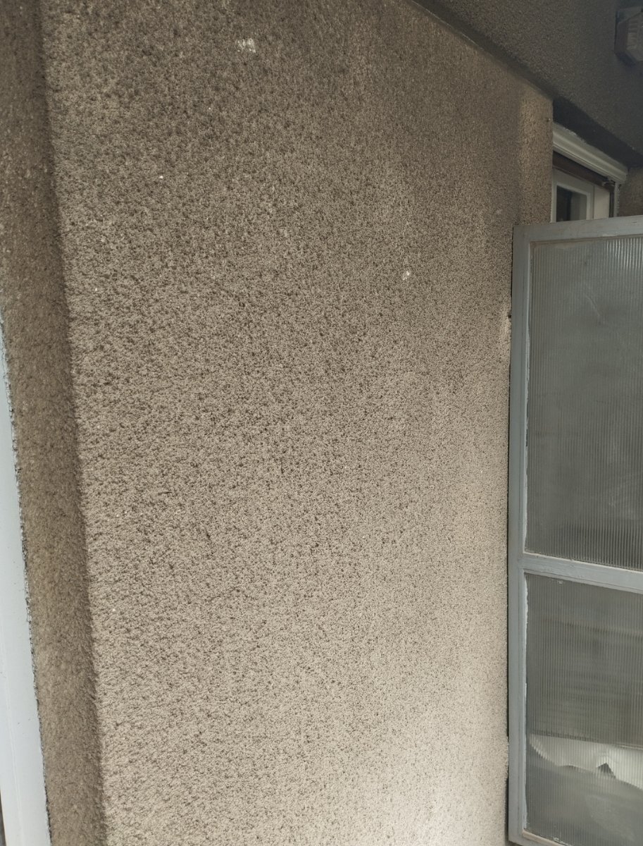

Σε ιδιόκτητο διαμέρισμα , τα εξωτερικά μπαλκόνια όπως και οι τοίχοι έχουν μαυρίσει χρόνια + καυσαέρια.
Ωστόσο οι τοίχοι πρόσοψη έχουν το πεταχτό σοβά που έκαναν τις εποχές 1975-1980. Θα βοηθούσε πιεστικό νερού  ρυθμισμένο με λίγη πίεση ειδικά για τους τοίχους ή θα χαλάσει και το σοβά ;
Πιάνουν μαύρη μούχλα αυτά, αν τα καθαρίσεις θα ξαναπιάσει σε λίγο καιρό. (μιλάω εκ πείρας)
Πεταχτο σοβά ή χτυπητη τσιμεντοκονια? Βγάλε μια φώτο
Screenshot_2024-05-18-12-12-33-534_com_mi.android.globalFileexplorer-edit.jpg.98523579c081966e986d3e2fd62220f3.jpg
Δεν είμαι σίγουρος εάν αυτό είναι σοβας ή ένα ειδικό χρωμα/επιχρησμα με αμμο που χρησιμοποιούσαν τότε (δεν θυμάμαι τώρα πως το έλεγαν).
Εάν δεν έχει ήδη ξεφλουδισματα και άλλες αποκολλήσεις μπορείς να το καθαρίσεις με το πειστικό σου
Προχωρας προσεκτικά και βλέπεις.
Αλλά γιατί δεν το βάφεις απλά?
Το σκέφτομαι  γενικά , μήπως κάνω μόνος μου παρεμβάσεις σε κουφώματα αλουμινίου/ θερμοπροσοψη/ θερμανση με εξοικονομώ καθώς άλλοι δε συμμετέχουν γενικά για θέματα πολυκατοικίας .
