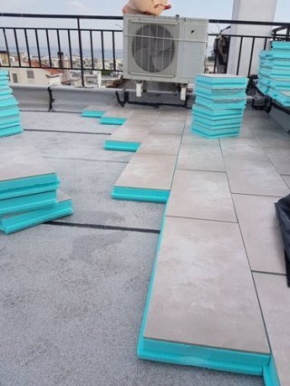

zio10 Δημοσ. 16 Μαϊου Share Δημοσ. 16 Μαϊου (επεξεργασμένο) 3 ώρες πριν, mechpanos είπε Interfill - interbeton Πολυστερίνη ανακατεμένη με τσιμέντο: ΤΕΚΤΟtherm πανάλαφρο. Υπολόγισε ότι το μπετόν στεγνώνει 1 χιλιοστό την ημέρα, οπότε τα ανωτέρω και στεγνώνουν πιο γρήγορα και δεν αυξάνουν το βάρος! Δεν πρέπει να περιμένεις 3 μήνες, για να βάλεις πλακάκι!!! Το περλομπετό άστο καλύτερα είναι σκέτη σούπα... Αυτά είναι σοβάδες για θερμοπρόσοψη ; Κάνουν και για πάτωμα; Εγώ σκεφτόμουν να το κάνω όπως κάνουμε την θερμοπρόσοψη, κόλλα, dow, πλέγμα, σοβά, αστάρι και από πάνω πλακάκι. Ακόμα και κάτι τέτοιο : που βάζουν σε ταράτσες, δεν ξέρω αν κάνω για εσωτερικό χώρο όμως. Σε αυτά ξέρουμε πως κολλάνε το πλακάκι πάνω στο μονωτικό; Επεξ/σία 16 Μαϊου από zio10 Συνδέστε για να σχολιάσετε Κοινοποίηση σε άλλες σελίδες άλλες επιλογές

SeNNinhA Δημοσ. 17 Μαϊου Share Δημοσ. 17 Μαϊου (επεξεργασμένο) 12 ώρες πριν, zio10 είπε Αυτά είναι σοβάδες για θερμοπρόσοψη ; Κάνουν και για πάτωμα; Εγώ σκεφτόμουν να το κάνω όπως κάνουμε την θερμοπρόσοψη, κόλλα, dow, πλέγμα, σοβά, αστάρι και από πάνω πλακάκι. Ακόμα και κάτι τέτοιο : που βάζουν σε ταράτσες, δεν ξέρω αν κάνω για εσωτερικό χώρο όμως. Σε αυτά ξέρουμε πως κολλάνε το πλακάκι πάνω στο μονωτικό; Μην μπλεκετε τις θερμοπροσοψεις με τα δαπεδα. Αλλη λειτουργια στο ενα και αλλη στο αλλο. 12 ώρες πριν, zio10 είπε Αυτά είναι σοβάδες για θερμοπρόσοψη ; Κάνουν και για πάτωμα; Ειναι για πατωματα. Αν και αναφερει ότι κανει και τελικη επιστρωση πλακιδιων η δικη μου εμπειρια λεει οτι ειναι απαραιτητη η χρηση ειδικου ασταριου. Αυτα τα υλικα ειναι εξαιρετικα πορωση γι αυτο και στεγνωνουν ευκολα αλλα κυρίως ειναι αρκετα ευθρυπτα. Για peace of mind θα εβαζα ασταρι μιας και το κοστος ειναι ουτως ή αλλως μικρο. 12 ώρες πριν, zio10 είπε Εγώ σκεφτόμουν να το κάνω όπως κάνουμε την θερμοπρόσοψη, κόλλα, dow, πλέγμα, σοβά, αστάρι και από πάνω πλακάκι. Αυτη ειναι συνταγή για αποτυχια. Πολυ μεγαλο θεμα να το αναλυσω. Θα πω απλα οτι να αναμενετε πτυχωσεις στο δαπεδο σας. Εκτος οτι θα ακουγεται και υποκοφα αλλα αυτο ειναι το λιγοτερο. 12 ώρες πριν, zio10 είπε Ακόμα και κάτι τέτοιο : που βάζουν σε ταράτσες, δεν ξέρω αν κάνω για εσωτερικό χώρο όμως. Στις ταρατσες τα βαζουν αναγκαστικα για λογους οικονομιας. Εχουν αρκετα μειονεκτηματα. Δεν αποτελουν την βελτιστη λυση ουτε για τις ταρατσες. Δεν αποτελει την προτεινομενη λυση για εσωτερικο χωρο. Ναι μπορουν να μπουν και εσωτερικα. Και παλι δεν προτεινεται ομως. Και παλι θα χρειαστείτε να φερετε τα υψομετρα σας σωστα με καποιο υποστρωμα τσιμεντοκονιας. 12 ώρες πριν, zio10 είπε Σε αυτά ξέρουμε πως κολλάνε το πλακάκι πάνω στο μονωτικό; Σε αυτα το πλακακι ειναι βιομηχανικα κολλημενο. Δεν το κολλανε επι τοπου. Το ερωτημα ειναι γιατι θελετε να διαφοροποιηθείτε απο την τυπικη κατασκευη δαπεδων? Εαν υπαρχει λογος να βοηθησουμε πανω σε αυτον. 10 ώρες πριν, savvas15 είπε Kαλησπέρα, θέλω να αλλάξω κάτι κουφώματα και έχω μια απορία, τα κουφώματα που έχω τώρα είναι ξύλινα με πάχος κάσας περίπου 4cm, η μαρμαροποδια ακουμπάει πάνω στην κάσα. Δεν πατάει δηλαδή η κάσα πάνω στη μαρμαροποδια. Βγαζοντας την κάσα για να μπει αλουμίνιο, δεξιά k αριστερά θα έχει κενό 4cm, απο τη μια και 4 απο την αλλη. Αυτό το κενό πως καλύπτεται για να πατήσουν τα αλουμίνια? Γιατί δεν έχω όρεξη να βάζω νέες μαρμαροποδιες Βγαλε σε παρακαλω μερικες φωτογραφιες για να σου απαντησουμε πιο σωστα Επεξ/σία 17 Μαϊου από SeNNinhA 1 1 Συνδέστε για να σχολιάσετε Κοινοποίηση σε άλλες σελίδες άλλες επιλογές
