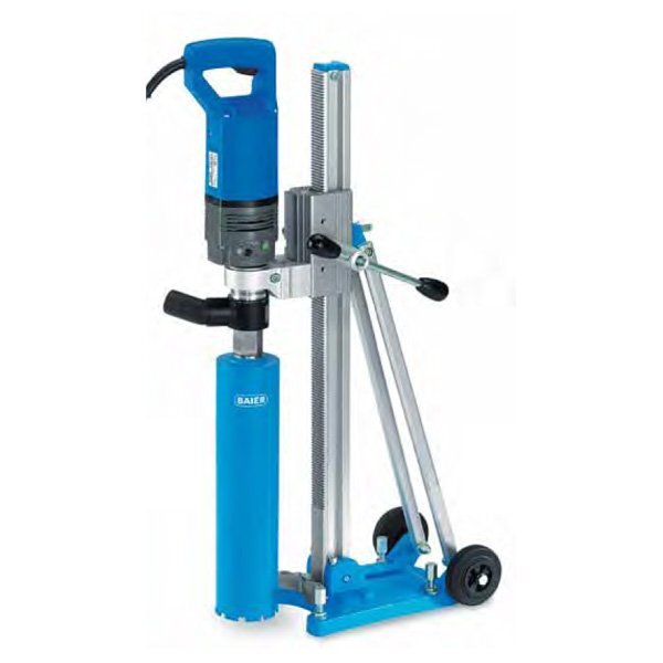

Doubt Δημοσ. 16 Μαΐου 2024 Δημοσ. 16 Μαΐου 2024 10 ώρες πριν, PC_MAGAS είπε Tοιχος 20CM απο τσιμεντόλιθο. Άρα το ίδιο ειναι. Πως είναι το ίδιο; 10 εκατοστά μπετό στο ταβάνι του μπάνιου και χωρίς να πετύχεις κανένα σίδερο; Δεν ξέρω, υπάρχουν και μηχανικοί εδώ, αν θέλουν ας δώσουν την άποψη τους.
SeNNinhA Δημοσ. 16 Μαΐου 2024 Δημοσ. 16 Μαΐου 2024 3 λεπτά πριν, Doubt είπε Πως είναι το ίδιο; 10 εκατοστά μπετό στο ταβάνι του μπάνιου και χωρίς να πετύχεις κανένα σίδερο; Δεν ξέρω, υπάρχουν και μηχανικοί εδώ, αν θέλουν ας δώσουν την άποψη τους. Υπάρχουν ειδικά ποτηροτρυπανα μπετου που κόβουν μπετόν και σιδερα μαζί. Εάν έχεις δυνατό τρυπάνι το κάνεις και μόνος σου. Το πιο σωστό φωνάζεις ενα υδραυλικό και στο τρυπάει ακριβώς. Δεν υπάρχει θέμα στατικοτητας για τα φορτια του μικρού παταριου. Το σωστό εργαλείο είναι μια κσροτιερα όπως αυτή πχ Κανονικά γίνεται με την χρήση νερού για την ψύξη της κεφαλής και την μείωση της σκόνης
