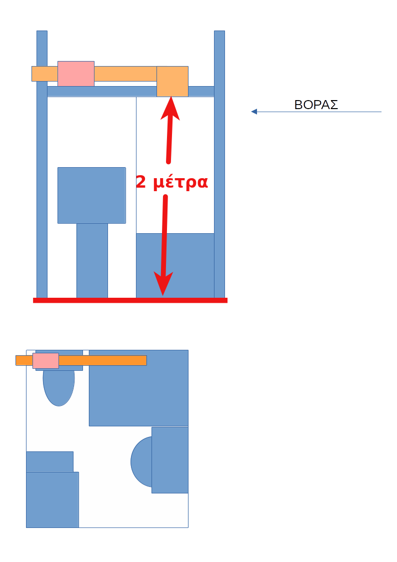

PC_MAGAS Δημοσ. 15 Μαΐου 2024 Δημοσ. 15 Μαΐου 2024 Στις 3/2/2024 στις 3:01 ΜΜ, costas_ είπε Εαν το σκεύτεσαι για μεγάλο πλακάκι 120Χ60, δες εδω πως μπήκαν στην δική μου κουζίνα. Περισσότερη ώρα μου πήρε να ανοίξω τις τρύπες για τις πρίζες παρά η τοποθέτηση Τέτοιο πλακάκι το συστήνεις για οροφή ψάχνω έναν τροπο να μην έχω μούχλα στην οροφή του μπάνιου μου. Το μπάνιο μου ειναι 2 μέτρα ψηλό και μαζεύει μούχλα η ορορφή. Έτσι σκευτόμουν να αξιοποιήσω ένα εξαεριστικό όπως: https://www.skroutz.gr/s/22219826/Eurolamp-147-33250-Epitoichios-Exaeristiras-Mpaniou-100mm-Leykos.html Αλλά στο να το βάλω στο πατάρι και ο εξαερισμός να γίνετε με PVC κάπως δείχνω στο attatchment. (Το πορτοκαλί ειναι η σωλήνα και το ροζ ειναι το μοτερ που σκεύτομαι). Η ιδεα ειναι ότι ο Υδρατμός πάει ψηλα και με το εξαεριστικό θα τον ρουφώ σαν απορροφητήρα.
costas_ Δημοσ. 15 Μαΐου 2024 Δημοσ. 15 Μαΐου 2024 Τι να σου πω? Ε όχι και πλακάκι στην οροφή ... σαν τάφος θα γίνει (sorry κιόλας). Εγώ έχω παράθυρο στο μπανάκι καθε μέρα ανοικτό και το ταβάνι είναι μαύρο από την μούχλα. Οσο για το μοτεράκι αυτό, κάνει πάρα πολύ θόρυβο, βρές την σειρά silence που δεν ακούγεται καθόλου. Για το σχέδιό σου τώρα, πρέπει να έχεις ροή αέρα και στο σχέδιο φαίνεται η έξοδος, η είσοδος που είναι ? Θα έχεις φυσική αναπνοή ή όχι?

PC_MAGAS Δημοσ. 15 Μαΐου 2024 Δημοσ. 15 Μαΐου 2024 (επεξεργασμένο) 11 λεπτά πριν, costas_ είπε Τι να σου πω? Ε όχι και πλακάκι στην οροφή ... σαν τάφος θα γίνει (sorry κιόλας). Εγώ έχω παράθυρο στο μπανάκι καθε μέρα ανοικτό και το ταβάνι είναι μαύρο από την μούχλα. Οσο για το μοτεράκι αυτό, κάνει πάρα πολύ θόρυβο, βρές την σειρά silence που δεν ακούγεται καθόλου. Για το σχέδιό σου τώρα, πρέπει να έχεις ροή αέρα και στο σχέδιο φαίνεται η έξοδος, η είσοδος που είναι ? Θα έχεις φυσική αναπνοή ή όχι? Η εισοδος θα ειναι μια τρύπα στο ταβάνι που θα ειναι το ένα άκρο του PVC σωλήνα. Δλδ ακριβώς απο πάνω έχω πατάρι που θα φιλοξενει το μοτέρ. Ακόμα το μοτέρ θα ανοιγει με διαφορετικο διακόπτη απο του φωτός: Ακόμα το μοτερ θα ειναι στο πατάρι που μπορεί να ειναι σε ενα ηχωμονοτικο κέλυφος έτσι με τον συνδιασμό αυτόν θα μειώνω τον θόρυβο ενώ πρακτικά κανοντας έναν απορροφητήρα θα απομακρύνω την υγρασία απο το σημείου που μαζέυετε. Επεξ/σία 15 Μαΐου 2024 από PC_MAGAS

costas_ Δημοσ. 15 Μαΐου 2024 Δημοσ. 15 Μαΐου 2024 Ολα τα συστήματα εξαερισμού στα τυφλά μπάνια έτσι λειτουργούν. Το σχέδιο είναι σωστό και ό εξαεριστήρας θα κάνει δουλειά. Πρέπει όμως να μπούν και κανόνες όπου όποιος χρησιμοποιεί το μπάνιο θα πρέπει όταν βγαίνει να αφήνει και την πόρτα ανοικτή. Δεν γίνεται να είναι κλειστό όλη την ημέρα το μπάνιο να δουλεύει ο εξαερισμός όποτε ανάβουμε το φως !
PC_MAGAS Δημοσ. 15 Μαΐου 2024 Δημοσ. 15 Μαΐου 2024 (επεξεργασμένο) 10 λεπτά πριν, costas_ είπε Ολα τα συστήματα εξαερισμού στα τυφλά μπάνια έτσι λειτουργούν. Το σχέδιο είναι σωστό και ό εξαεριστήρας θα κάνει δουλειά. Πρέπει όμως να μπούν και κανόνες όπου όποιος χρησιμοποιεί το μπάνιο θα πρέπει όταν βγαίνει να αφήνει και την πόρτα ανοικτή. Δεν γίνεται να είναι κλειστό όλη την ημέρα το μπάνιο να δουλεύει ο εξαερισμός όποτε ανάβουμε το φως ! Είδα όπμως κάποια άλλα που έχουν και αντεπιστροφή τι ειναι αυτό τραβουν και φέρνουν αέρα; Απ την άλλη δεν μπορώ να βάλω περσίδες κάτω στην πόρτα για να περνά αέρας πχ. https://www.skroutz.gr/s/39983357/Fepre-Persida-Exaerismou-15x15cm-Tetragoni-me-Sita.html?product_id=137473185&sponsored=listing Also δεν διστάζω να ανοίγω με Arduino τον εξαερισμό ξεχωριστά με ρελέ το πρωϊ. Έτσι σε συνδιασμό παραθύρου και περσίδες στην πόρτα έχω την λύση που δεν εξαρτάτε απο ανθρώπους. Επεξ/σία 15 Μαΐου 2024 από PC_MAGAS

PC_MAGAS Δημοσ. 15 Μαΐου 2024 Δημοσ. 15 Μαΐου 2024 (επεξεργασμένο) Απ' την άλλη μπορώ να ρυθμίζω το arduino να μην ανάβει το μοτερ απο μια ώρα και μετά πχ. 12:00ΠΜ - 7:00ΜΜ και να αξιοποιώ σενσορα για να κάνω detect πότε ανάβω το φως. Επεξ/σία 15 Μαΐου 2024 από PC_MAGAS
