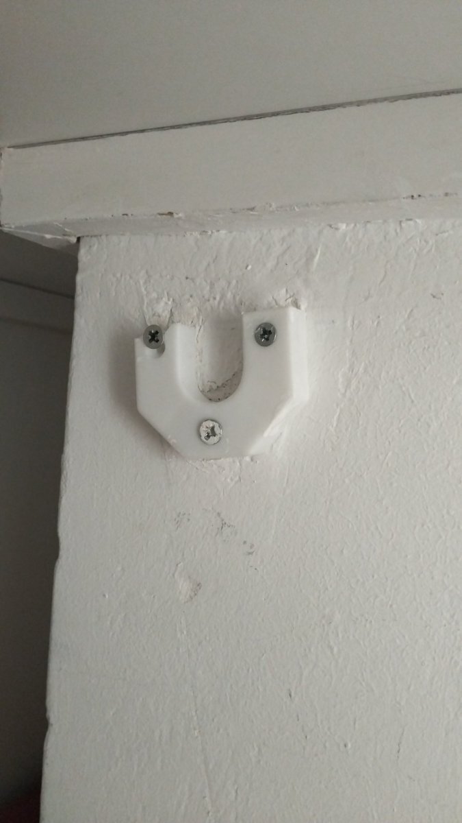

katbo Δημοσ. 10 Μαΐου 2024 Δημοσ. 10 Μαΐου 2024 37 minutes ago, phanispal said: Ποστάρω κι εδώ μπας και. Ξέρει κανείς πού μπορώ να βρω αυτή τη βάση στην οποία ακουμπάει άξονας στον οποίο κρεμάς ρούχα σε ντουλάπα; https://www.leroymerlin.gr/gr/apothikeusi-taktopoiisi/organosi-doulapas/mihanismoi-doulapas/stirigmata-solina-ntoulapas-m3xp15-cm-61169500 1 1
SeNNinhA Δημοσ. 10 Μαΐου 2024 Δημοσ. 10 Μαΐου 2024 (επεξεργασμένο) 45 λεπτά πριν, phanispal είπε Ποστάρω κι εδώ μπας και. Ξέρει κανείς πού μπορώ να βρω αυτή τη βάση στην οποία ακουμπάει άξονας στον οποίο κρεμάς ρούχα σε ντουλάπα; Σε κάθε μαγαζί που πουλάει βεργες για ντουλάπες. Πήγαινε σε ένα praktiker. Τα πλαστικά είναι μια εκδοχή. Συνήθως αγοράζεις πια τα μεταλλικά που είναι και μαζεμένα και όμορφα. Και σε χρώματα-σιδηρικά θα βρεις. Επεξ/σία 10 Μαΐου 2024 από SeNNinhA 1
phanispal Δημοσ. 10 Μαΐου 2024 Δημοσ. 10 Μαΐου 2024 Σας ευχαριστώ, βρήκα στο (site του) Praktiker που έχω κοντά μου αυτά: https://www.praktiker.gr/m/p/stirigma-stroggylis-solinas-f-18mm-xrome-2-temaxia-82803 Θα περάσω να δω αν τα έχουν, ελπίζω να κάνουν.

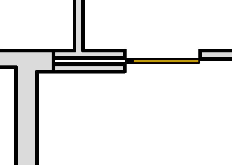

zoranb Δημοσ. 10 Μαΐου 2024 Δημοσ. 10 Μαΐου 2024 (επεξεργασμένο) Θέλω να βάλω μια συρόμενη πόρτα ανάμεσα στα τούβλα έτσι όπως φαίνεται στο σχέδιο. Μετά που θα χτιστούν τα τούβλα κλπ. πώς μπαίνει και βιδώνεται ο σιδηρόδρομος στον οποίο θα κρέμεται κ θα κινείται η συρόμενη; Πρέπει κάτι να προσέξω κατά το χτίσιμο; Επεξ/σία 10 Μαΐου 2024 από zoranb

SeNNinhA Δημοσ. 10 Μαΐου 2024 Δημοσ. 10 Μαΐου 2024 57 λεπτά πριν, zoranb είπε Θέλω να βάλω μια συρόμενη πόρτα ανάμεσα στα τούβλα έτσι όπως φαίνεται στο σχέδιο. Μετά που θα χτιστούν τα τούβλα κλπ. πώς μπαίνει και βιδώνεται ο σιδηρόδρομος στον οποίο θα κρέμεται κ θα κινείται η συρόμενη; Πρέπει κάτι να προσέξω κατά το χτίσιμο; Δεν γίνεται αυτό που θέλεις έτσι απλά. Στο μηκος που η συρόμενη μπαίνει μέσα στον τοίχο θα πρέπει ο τοίχος να έχει άνοιγμα πρόσβασης στον μηχανισμό της κρεμαστής πόρτας ώστε να μπορεί να τοποθετηθεί/αλλαχθεί. Το άνοιγμα κλείνει με γυψοσανιδα και σπατουλαρεται με τον υπόλοιπο τοίχο για να δείχνει ενιαίος. Μερεμέτι σε περίπτωση που χρειαστεί αλλαγή. Η εναλλακτική σου είναι να τοποθετήσεις τον σιδηρόδρομο πριν το χτίσιμο του εσωτερικού τοίχου αλλά μετα σε περίπτωση αλλαγής θα θέλεις γκρέμισματα κάτι που δεν το συνιστώ. 1
