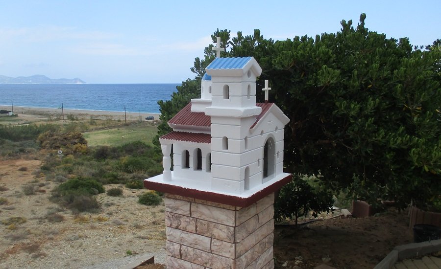

papoys1 Δημοσ. 6 Οκτωβρίου 2018 Δημοσ. 6 Οκτωβρίου 2018 (επεξεργασμένο) Ήθελα σε κάποιο σημείο στο εξοχικό μου να τοποθετήσω κάποιο μικρό εκκλησάκι (εικόνισμα).Πήγα σε μάντρες αλλά δεν μου άρεσαν τα έτοιμα τα οποία έβλεπα τυποποιημένα φτιαγμένα από καλούπι. Έτσι πήρα μερικές πλάκες ytong πάχους 5 εκατοστών και το έφτιαξα μόνος μου αφού είδα διάφορα βάζοντας και δικές μου πινελιές στην κατασκευή. Εργαλεία ..... ξυλοπρίνο , τρυπάνι επαναφορτιζόμενο , κόλλα πλακιδίων , χοντρές μακριές ξυλόβιδες και λεπτό σίδερο για ένωση κομματιών, λίμες ράσπες , αρκετή υπομονή και το κατασκεύασα. Σίγουρα τραβά το μάτι των επισκεπτών οι οποίοι νομίζουν πως είναι κάτι έτοιμο.Τη βάση την έφτιαξα από μπετό και έντυσα με πέτρα.Το χρώμα των αρμών της πέτρας δεν μου αρέσει και με ευκαιρία θα τους βάψω μάλλον στο χρώμα της σκεπής στην οποία σημειωτέον τα αυλάκια έκανα με τη στρογγυλή ράσπα.Το ytong για όσους δεν το ξέρουν είναι ένα ελαφρύ υλικό που κόβεται πολύ εύκολα και λιμάρεται ακόμη ευκολότερα. Το είχα εγκαταλείψει αρκετό καιρό το έβαψα πρόσφατα ,εκτός από το μπλέ της σκεπής που ακόμη δεν το έχω φρεσκάρει.Σίγουρα ήταν λίγο μπελάς αλλά το αποτέλεσμα με αποζημίωσε. Σταυροί στη σκεπή,από πλάκα για δαπέδου μαρμάρινη χοντροκομένη με γωνιακό τροχό αφού μου έσπασαν 2-3 πρώτα. Edit. Να συμπληρώσω στα εργαλεία και ηλεκτρική σέγα για κόψιμο σε μικρές τρύπες - παράθυρα που δεν χωρούσε πριόνι. Επεξ/σία 6 Οκτωβρίου 2018 από papoys1 19

zio10 Δημοσ. 6 Οκτωβρίου 2018 Δημοσ. 6 Οκτωβρίου 2018 40 λεπτά πριν, stelios18120 είπε Ωραίο παππού Και εγώ που νόμιζα ότι το μόνο χόμπυ σου είναι το lidl 😂 Ρώτα από που πήρε τα εργαλεία όμως! @papoys1 πολύ ωραίο, μπράβο!
stelios18120 Δημοσ. 6 Οκτωβρίου 2018 Μέλος Δημοσ. 6 Οκτωβρίου 2018 (επεξεργασμένο) 9 ώρες πριν, zio10 είπε Ρώτα από που πήρε τα εργαλεία όμως! @papoys1 πολύ ωραίο, μπράβο! χαχαχαχα καλα αυτό εννοειται το σωστο βεβαια θα ηταν αντι για εκκλησια να φτιαξει το αγαπημενο του κατάστημα lidl σε μικρογραφία Επεξ/σία 7 Οκτωβρίου 2018 από stelios18120

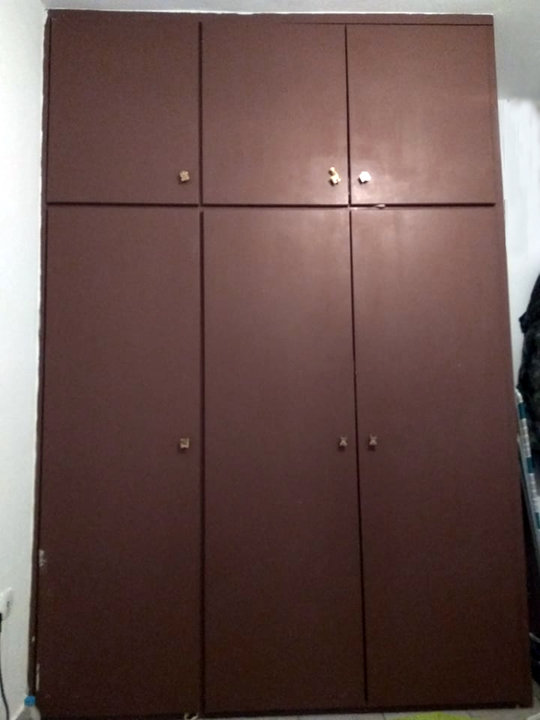

zio10 Δημοσ. 8 Οκτωβρίου 2018 Δημοσ. 8 Οκτωβρίου 2018 Στις 6/10/2018 στις 5:10 ΠΜ, Kenny McCormick είπε Kαλησπέρα έχω αυτή την αχαρακτήριστη ντουλάπα στο δωμάτιο ( πραγματικά τι σκεφτόταν αυτός που την έβαφε; ) και θέλω αν γίνεται να την "μεταμορφώσω" (σπύρος σούλης style) καμιά ιδέα; Πχ βάφεται; να βάλω επένδυση από ύφασμα; να κολλήσω κάνα αυτοκόλλητο; να αλλάξω φύλλα; budget κάνα 200άρι max αλλιώς την στέλνω και παίρνω καινούργια. Επειδή τα κοιτάζω κι εγώ δες τα χρώματα κιμωλίας, δίνουν ένα ωραίο αποτέλεσμα και υποτίθεται πιάνουν σχεδόν πάνω στα πάντα. Ερώτηση, είχα ξαναγράψει για ένα χώρισμα που θέλω να κάνω στο σπίτι. Σχεδόν κατέληξα ότι δεν θέλω να πάω σε ψυσοσανίδα για διάφορους λόγους και σκέφτηκα μήπως το κάνω με laminate που υπάρχουν ήδη. Είδα φωτογραφίες και μου αρέσει το αποτέλεσμα του laminate σε τοίχο. Ο μεταλλικός σκελετός που βάζουν τις γυψοσανίδες λογικά θα τα κρατάει ε; 1
haris_216 Δημοσ. 8 Οκτωβρίου 2018 Δημοσ. 8 Οκτωβρίου 2018 Στις 6/10/2018 στις 9:22 ΜΜ, papoys1 είπε Ήθελα σε κάποιο σημείο στο εξοχικό μου να τοποθετήσω κάποιο μικρό εκκλησάκι (εικόνισμα).Πήγα σε μάντρες αλλά δεν μου άρεσαν τα έτοιμα τα οποία έβλεπα τυποποιημένα φτιαγμένα από καλούπι. Έτσι πήρα μερικές πλάκες ytong πάχους 5 εκατοστών και το έφτιαξα μόνος μου αφού είδα διάφορα βάζοντας και δικές μου πινελιές στην κατασκευή. Εργαλεία ..... ξυλοπρίνο , τρυπάνι επαναφορτιζόμενο , κόλλα πλακιδίων , χοντρές μακριές ξυλόβιδες και λεπτό σίδερο για ένωση κομματιών, λίμες ράσπες , αρκετή υπομονή και το κατασκεύασα. Σίγουρα τραβά το μάτι των επισκεπτών οι οποίοι νομίζουν πως είναι κάτι έτοιμο.Τη βάση την έφτιαξα από μπετό και έντυσα με πέτρα.Το χρώμα των αρμών της πέτρας δεν μου αρέσει και με ευκαιρία θα τους βάψω μάλλον στο χρώμα της σκεπής στην οποία σημειωτέον τα αυλάκια έκανα με τη στρογγυλή ράσπα.Το ytong για όσους δεν το ξέρουν είναι ένα ελαφρύ υλικό που κόβεται πολύ εύκολα και λιμάρεται ακόμη ευκολότερα. Το είχα εγκαταλείψει αρκετό καιρό το έβαψα πρόσφατα ,εκτός από το μπλέ της σκεπής που ακόμη δεν το έχω φρεσκάρει.Σίγουρα ήταν λίγο μπελάς αλλά το αποτέλεσμα με αποζημίωσε. Σταυροί στη σκεπή,από πλάκα για δαπέδου μαρμάρινη χοντροκομένη με γωνιακό τροχό αφού μου έσπασαν 2-3 πρώτα. Edit. Να συμπληρώσω στα εργαλεία και ηλεκτρική σέγα για κόψιμο σε μικρές τρύπες - παράθυρα που δεν χωρούσε πριόνι. Και καθεδρικό να στήσεις παππού, ρεύμα δεν σου δίνουμε
papoys1 Δημοσ. 8 Οκτωβρίου 2018 Δημοσ. 8 Οκτωβρίου 2018 Στις 6/10/2018 στις 5:10 ΠΜ, Kenny McCormick είπε Kαλησπέρα έχω αυτή την αχαρακτήριστη ντουλάπα στο δωμάτιο ( πραγματικά τι σκεφτόταν αυτός που την έβαφε; ) και θέλω αν γίνεται να την "μεταμορφώσω" (σπύρος σούλης style) καμιά ιδέα; Πχ βάφεται; να βάλω επένδυση από ύφασμα; να κολλήσω κάνα αυτοκόλλητο; να αλλάξω φύλλα; budget κάνα 200άρι max αλλιώς την στέλνω και παίρνω καινούργια. Εγώ θα το ρισκάριζα και με ριπολίνη (λαδομπογιά).Βλέπω παλιά ματ μελαμίνη.Σε γυαλιστερή πιθανά δεν θα το έκανα. Πρώτα καλό γυαλοχάρτισμα με 100 αστάρωμα άλλο ΄ένα ελαφρό τρίψιμο με 120 και βάψιμο ματ όχι γυαλιστερό σε χρώμα της αρεσκείας μου.Κόστος γύρω στα 15-20 ευρώ.Βέβαια θα έβγαζα τα πορτάκια και θα τα έβαψα κάτω με ρολάκι πρώτο για ευκολία και δεύτερο να μην έχω τρεξίματα μπογιάς. Με τέτοιο τρόπο έβαψα τρεις εσωτερικές πόρτες κάσωμα ελαφρύ κίτρινο πόρτες θαλασσί και βγήκαν καταπληκτικές.Θα μπορούσες και εσύ να χρησιμοποιήσεις και ένα δεύτερο χρώμα απλά θα σου ανεβάσει το κόστος.Επίσης τα είδε ένας φίλος που είχε παλιά ντουλάπα με πορτάκια όμως από άλλο υλικό (απλό κόντρα πλακέ βαμμένο) την έβαψε και αυτός διχρωμία και έγινε τέλεια. 2 λεπτά πριν, haris_216 είπε Και καθεδρικό να στήσεις παππού, ρεύμα δεν σου δίνουμε Εικονισματάκι για ομορφιά είναι βρε. Το εξοχικό είναι με κανονική άδεια με ρεύμα με τα όλα του.Δεν ανεβάζω φώτο γιατί θα με φάτε από τη ζήλεια σας. Κάστρο το έχω κάνει. 1 1
