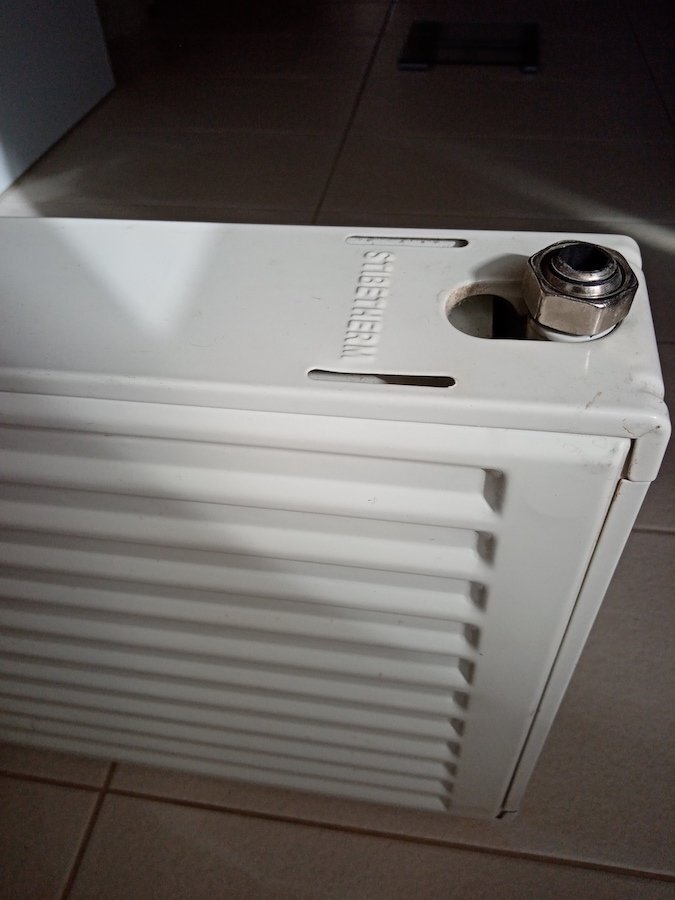

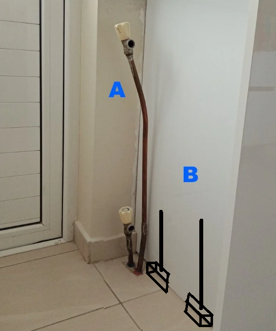

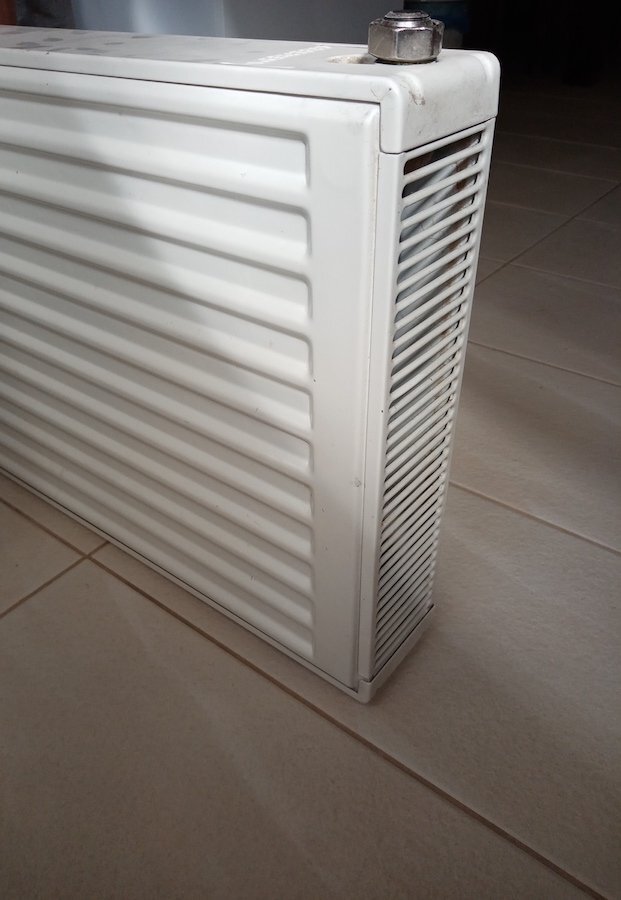

so-was-Red Δημοσ. 25 Απριλίου 2024 Δημοσ. 25 Απριλίου 2024 5 ώρες πριν, hp8 είπε πεσμου το πάχος του ξύλου και τα στοιχεία του σώματος τύπο 11-22-33 για τις διαστασεις (40x60) στο περίπου αυτά ειναι τα βαρη Το σώμα 11 περιέχει 1.5 lt νερό και ζυγίζει κενό 8.4 kgr σύνολο 10 Το σώμα 22 περιέχει 3.1 lt νερό και ζυγίζει κενό 16.0 kgr σύνολο 20 Το σώμα 33 περιέχει 4.6 lt νερό και ζυγίζει κενό 24.0 kgr σύνολο 29 μπορείς να βάλεις 2 τακάκια κάτω από τα στηρίγματα να πατάνε επάνω και τα βιδώνεις στο ντουλάπι Δεν νομίζω να έχεις θέμα βάρους ετσι Απόκρυψη περιεχομένων Το πάχος του ξύλου είναι 18 χιλιοστά. Δυστυχώς δεν ξέρω τον τύπο του πάνελ, ούτε αναγράφεται κάτι επάνω, πέρα από τη μάρκα. Πάντως είναι αυτό στις φωτό.
BigBlack Δημοσ. 26 Απριλίου 2024 Δημοσ. 26 Απριλίου 2024 42 λεπτά πριν, so-was-Red είπε Το πάχος του ξύλου είναι 18 χιλιοστά. Δυστυχώς δεν ξέρω τον τύπο του πάνελ, ούτε αναγράφεται κάτι επάνω, πέρα από τη μάρκα. Πάντως είναι αυτό στις φωτό. 22άρι είναι. Εγώ θα σου έλεγα να βάλεις μιά βάση δαπέδου στη μέση του σώματος όπου εκεί θα πέφτει το βάρος του σώματος και απλά να το βιδώσεις πίσω στο ντουλάπι με τα δύο στηρίγματα (να μην παραλαμβάνουν φορτίο βάρους, να μην κρέμεται δηλαδή από αυτά το σώμα) απλά για την περίπτωση που θα χτυπηθεί από άνθρωπο ή από βαρύ αντικείμενο, να μην πιεστούν οι χαλκοσωλήνες. Επίσης για το ζήτημα του "εγκιβωτισμού" θα μπορούσες να κολλήσεις στο ντουλάπι μιά κουβέρτα ανακλαστικού αλουμινίου έτσι ώστε μέρος της θερμότητας της πίσω πλευράς του σώματος να αποδίδεται μπροστά. Υπάρχουν αρκετά φτηνά τέτοια υλικά, κάποιες φορές έχει βάλει και το lidl με ευτελές κόστος (5-7 ευρώ). Και η λύση του φίλου hp8 με τους τάκους είναι ωραία αλλά τα στηρίγματα του καλοριφέρ δεν κατεβαίνουν τόσο κάτω, πιάνουν πιό πάνω στην πλάτη του σώματος, οπότε οι τάκοι θα πρέπει να είναι σημαντικά μεγαλύτεροι σε ύψος. 4
so-was-Red Δημοσ. 26 Απριλίου 2024 Δημοσ. 26 Απριλίου 2024 (επεξεργασμένο) Τι να πω ρε παιδιά;! Δεν παίζεστε. Ευχαριστώ. Επεξ/σία 26 Απριλίου 2024 από so-was-Red 1
EchiDNA Δημοσ. 26 Απριλίου 2024 Δημοσ. 26 Απριλίου 2024 2 ώρες πριν, so-was-Red είπε Τι να πω ρε παιδιά;! Δεν παίζεστε. Ευχαριστώ. Κάτι τέτοιο δεν σου κάνει;
hp8 Δημοσ. 26 Απριλίου 2024 Δημοσ. 26 Απριλίου 2024 13 ώρες πριν, so-was-Red είπε Το πάχος του ξύλου είναι 18 χιλιοστά. Δεν καταλαβαίνει τίποτα Αλλαγή τρόπου Παίρνεις 8 βίδες 5 mm όλη σπείρωμα με παξιμάδι και ροδέλα 4 για κάθε βάση που έχει το σώμα Αφού σημαδευτούν οι τρύπες Τρυπάς διαμπερή τρύπα και βάζεις το κεφάλι της βίδας με την ροδέλα από μέσα Και τελείωσες Τα κέντρα για τους διακόπτες να προσέξει Θέλει σωστό μέτρημα Υπάρχει τρόπος με προσθαφαιρεση πόντων για να βγει ακριβώς 13 ώρες πριν, so-was-Red είπε υστυχώς δεν ξέρω τον τύπο του πάνελ, ούτε αναγράφεται κάτι επάνω, πέρα από τη μάρκα. αν είναι 22 είναι σαν της φωτο 11 με μια 33 με 3 Spoiler
