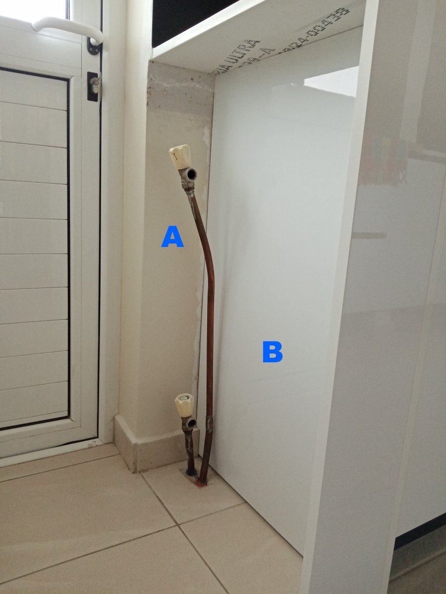

so-was-Red Δημοσ. 25 Απριλίου 2024 Δημοσ. 25 Απριλίου 2024 (επεξεργασμένο) Υπάρχει τρόπος να στερεωθεί (μικρό) σώμα καλοριφέρ με τη στενή του πλευρά στον τοίχο (Α), αντί με την πλατιά του πλευρά στο ντουλάπι (Β); Άλλος τρόπος/γνώμη; Επεξ/σία 25 Απριλίου 2024 από so-was-Red
BigBlack Δημοσ. 25 Απριλίου 2024 Δημοσ. 25 Απριλίου 2024 19 λεπτά πριν, so-was-Red είπε Υπάρχει τρόπος να στερεωθεί (μικρό) σώμα καλοριφέρ με τη στενή του πλευρά στον τοίχο (Α), αντί με την πλατιά του πλευρά στο ντουλάπι (Β); Άλλος τρόπος/γνώμη; Υπάρχουν βάσεις δαπέδου, πχ αυτές 1
hp8 Δημοσ. 25 Απριλίου 2024 Δημοσ. 25 Απριλίου 2024 1 ώρα πριν, so-was-Red είπε Υπάρχει τρόπος να στερεωθεί (μικρό) σώμα καλοριφέρ με τη στενή του πλευρά στον τοίχο (Α), αντί με την πλατιά του πλευρά στο ντουλάπι (Β); το πρόβλημα είναι να μην τρυπηθεί το ντουλάπι για την στερέωση ? Τι σώμα ειαι ΑΚΑΝ η ΠΑΝΕΛ
360city Δημοσ. 25 Απριλίου 2024 Δημοσ. 25 Απριλίου 2024 2 ώρες πριν, so-was-Red είπε Υπάρχει τρόπος να στερεωθεί (μικρό) σώμα καλοριφέρ με τη στενή του πλευρά στον τοίχο (Α), αντί με την πλατιά του πλευρά στο ντουλάπι (Β); Άλλος τρόπος/γνώμη; όπως είπαν τα παιδιά υπάρχουν και βάσεις δαπέδου αλλά να σου πω τα εξής: Αν είναι κλασσικό σώμα ή πάνελ το βάρος (για ίδιες διαστάσεις περίπου) το βάρος είναι τρομαχτικά διαφορετικό μεταξύ τους Τι σημαίνει αυτό .... Οι σωλήνες τις βλέπω μαλακές λόγω χαλκού και βέβαια με καμία στήριξη αρα υπολόγισε ένα σώμα τυπικό ΑΚΑΝ , θεόβαρο μαζί με το νερό μέσα , τι κουνια μπέλα θα μπορεί να κάνει αν δεν έχει και μια τυπική στήριξη στο ντουλάπι Πάμε στο δεύτερο σκέλος, σώμα (οποιο κ αν είναι) πίσω απο πόρτα που λογικά πρέπει να είναι κάποια εξώπορτα σαν αλουμινίου, αν δεν είναι με καλά λάστιχα να μην περνάει ούτε ανάσα , με ένα σώμα χομένο μέσα σε ένα ντουλάπι όπου δεν μπορεί να έχει καλή ροή αέρα.... πιο πολύ για καλο αισθητικούς λόγους θα πρέπει να το θες παρα για να σου ζεστάνει τον χώρο εκεί. Προσωπικά σε παρόμοια κατάσταση δεν ξέρω αν θα έκανα τίποτα . ίσως να έλεγα στον ξυλουργό να φτιάξει ενα κάλυμα για να χώσω τις σωλήνες να μην μου θυμίζει το τι λάθος έκανε ο υδραυλικός και μετά το έφτασε στο ταβάνι ο ξυλουργός όπου το έκανε και εντοιχιζόμενο ! Στο λέω καλοπροαίρετα γιατί και πάνελ να βάλεις πουν βγαίνει πιο οικονομικό απο το ΑΚΑΝ (σε αναλογία στήλες - διαστάσεις και απόδοση τελος πάντων) , μην χάνεις τσάμπα θερμίδες απο το όλο κύκλωμα σου για κάτι που δεν θα σου προσφέρει τόσο όσο θα περίμενες... 3

so-was-Red Δημοσ. 25 Απριλίου 2024 Δημοσ. 25 Απριλίου 2024 (επεξεργασμένο) 3 ώρες πριν, hp8 είπε το πρόβλημα είναι να μην τρυπηθεί το ντουλάπι για την στερέωση ? Τι σώμα ειαι ΑΚΑΝ η ΠΑΝΕΛ Ακριβώς αυτό. Δεν ξέρω αν μπορεί το ξύλο του ντουλαπιού να κρατήσει με ασφάλεια το σώμα. Ναι, panel είναι (τα ΑΚΑΝ δεν τα ξέρω, φαντάζομαι είναι αυτά με τις φέτες - όχι, δεν είναι τέτοιο). 2 ώρες πριν, 360city είπε όπως είπαν τα παιδιά υπάρχουν και βάσεις δαπέδου αλλά να σου πω τα εξής: Αν είναι κλασσικό σώμα ή πάνελ το βάρος (για ίδιες διαστάσεις περίπου) το βάρος είναι τρομαχτικά διαφορετικό μεταξύ τους Τι σημαίνει αυτό .... Οι σωλήνες τις βλέπω μαλακές λόγω χαλκού και βέβαια με καμία στήριξη αρα υπολόγισε ένα σώμα τυπικό ΑΚΑΝ , θεόβαρο μαζί με το νερό μέσα , τι κουνια μπέλα θα μπορεί να κάνει αν δεν έχει και μια τυπική στήριξη στο ντουλάπι Πάμε στο δεύτερο σκέλος, σώμα (οποιο κ αν είναι) πίσω απο πόρτα που λογικά πρέπει να είναι κάποια εξώπορτα σαν αλουμινίου, αν δεν είναι με καλά λάστιχα να μην περνάει ούτε ανάσα , με ένα σώμα χομένο μέσα σε ένα ντουλάπι όπου δεν μπορεί να έχει καλή ροή αέρα.... πιο πολύ για καλο αισθητικούς λόγους θα πρέπει να το θες παρα για να σου ζεστάνει τον χώρο εκεί. Προσωπικά σε παρόμοια κατάσταση δεν ξέρω αν θα έκανα τίποτα . ίσως να έλεγα στον ξυλουργό να φτιάξει ενα κάλυμα για να χώσω τις σωλήνες να μην μου θυμίζει το τι λάθος έκανε ο υδραυλικός και μετά το έφτασε στο ταβάνι ο ξυλουργός όπου το έκανε και εντοιχιζόμενο ! Στο λέω καλοπροαίρετα γιατί και πάνελ να βάλεις πουν βγαίνει πιο οικονομικό απο το ΑΚΑΝ (σε αναλογία στήλες - διαστάσεις και απόδοση τελος πάντων) , μην χάνεις τσάμπα θερμίδες απο το όλο κύκλωμα σου για κάτι που δεν θα σου προσφέρει τόσο όσο θα περίμενες... Μέσα είσαι! Αλουμινόπορτα μπαλκονιού είναι (η οποία όμως βεντουζάρει καλά, ο αλουμινάς ήταν γάτος σπιρουνάτος). Αυτά που λες μου φαίνονται πολύ λογικά. Το ζήτημα είναι ότι το επόμενο πλησιέστερο σώμα είναι αρκετά μακριά, οπότε αυτό, παρότι σχετικά μικρό (40x60) "λογικά" προσφέρει στο σημείο που έχει τοποθετηθεί. Το γεγονός βέβαια ότι είναι εγκλωβισμένο είναι αλλουνού παπά ευαγγέλιο. Η κατάργησή του υπάρχει ως σενάριο, αλλά πρώτα θέλω να δω αν όντως μπορεί να στηριχτεί σωστά, και χωρίς να υπάρχει κίνδυνος να κάνει ζημιά στο ντουλάπι λόγω βάρους π.χ. σε κανά σεισμό. Επεξ/σία 25 Απριλίου 2024 από so-was-Red 1
hp8 Δημοσ. 25 Απριλίου 2024 Δημοσ. 25 Απριλίου 2024 (επεξεργασμένο) 54 λεπτά πριν, so-was-Red είπε Ακριβώς αυτό. Δεν ξέρω αν μπορεί το ξύλο του ντουλαπιού να κρατήσει με ασφάλεια το σώμα. πεσμου το πάχος του ξύλου και τα στοιχεία του σώματος τύπο 11-22-33 για τις διαστασεις (40x60) στο περίπου αυτά ειναι τα βαρη Το σώμα 11 περιέχει 1.5 lt νερό και ζυγίζει κενό 8.4 kgr σύνολο 10 Το σώμα 22 περιέχει 3.1 lt νερό και ζυγίζει κενό 16.0 kgr σύνολο 20 Το σώμα 33 περιέχει 4.6 lt νερό και ζυγίζει κενό 24.0 kgr σύνολο 29 μπορείς να βάλεις 2 τακάκια κάτω από τα στηρίγματα να πατάνε επάνω και τα βιδώνεις στο ντουλάπι Δεν νομίζω να έχεις θέμα βάρους ετσι Spoiler Επεξ/σία 25 Απριλίου 2024 από hp8 3
