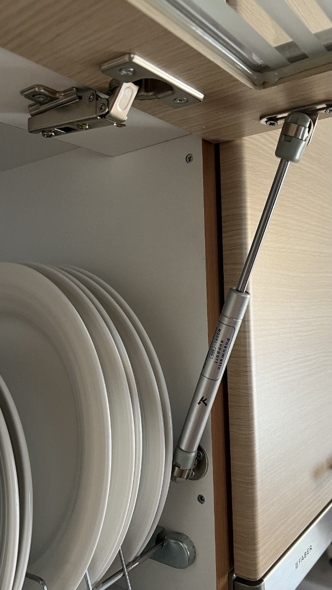

actorius Δημοσ. 20 Απριλίου 2024 Δημοσ. 20 Απριλίου 2024 Χαιρετω και σας ρωτώ! 1. Η σιτα σε μια μπαλκονοπορτα (αυτη που ειναι αναμεσα σε τζαμι-πατζουρι) αρχισε να μη μενει κλειστη, τσουλαει σιγα σιγα προς τα πισω οπως οταν την ανοιγουμε. Μπορω να κανω κατι ή θελει μαστορα; 2. Ντουλαπι κουζινας οριζοντιο κρεμαστο που ανοιγει προς τα επανω, (η 'μοντερνα' διαφανη πιατοθηκη) σταματησε να μενει ανοιχτο, με το που το αφηνεις κλεινει με δυναμη. Μεσα δεν εχει μεντεσεδες αλλα δυο αμορτισερ-δεν ξερω πως να τα πω.
hp8 Δημοσ. 20 Απριλίου 2024 Δημοσ. 20 Απριλίου 2024 15 λεπτά πριν, actorius είπε Η σιτα σε μια μπαλκονοπορτα (αυτη που ειναι αναμεσα σε τζαμι-πατζουρι) αρχισε να μη μενει κλειστη, τσουλαει σιγα σιγα προς τα πισω οπως οταν την ανοιγουμε δες αν έχει βίδα ρεγουλατορο μπροστά να την κατεβάσεις λίγο 18 λεπτά πριν, actorius είπε . Ντουλαπι κουζινας οριζοντιο κρεμαστο που ανοιγει προς τα επανω, (η 'μοντερνα' διαφανη πιατοθηκη) σταματησε να μενει ανοιχτο, εχει αμορτισερ Καμια φωτο παιζει να βαλεις ? 1 1
actorius Δημοσ. 20 Απριλίου 2024 Δημοσ. 20 Απριλίου 2024 42 λεπτά πριν, hp8 είπε εχει αμορτισερ Καμια φωτο παιζει να βαλεις ? Φυσικα! thanks 2
hp8 Δημοσ. 20 Απριλίου 2024 Δημοσ. 20 Απριλίου 2024 12 λεπτά πριν, actorius είπε Φυσικα! το αλλαζεις μονος σου εννοειται Φτηνο ειναι Να εχει ιδια χαρακτηριστικα ΠΧ 1 1
zoranb Δημοσ. 20 Απριλίου 2024 Δημοσ. 20 Απριλίου 2024 Τα αμορτισέρ αυτά είναι μόνο για χρήση που το ντουλάπι ανοίγει προς τα πάνω κι όχι κάτω... σωστά;
hp8 Δημοσ. 20 Απριλίου 2024 Δημοσ. 20 Απριλίου 2024 2 ώρες πριν, zoranb είπε όχι κάτω... σωστά; για κατω εγω βαζω μηχανικης ανακλισης σαν αυτο Spoiler 2
