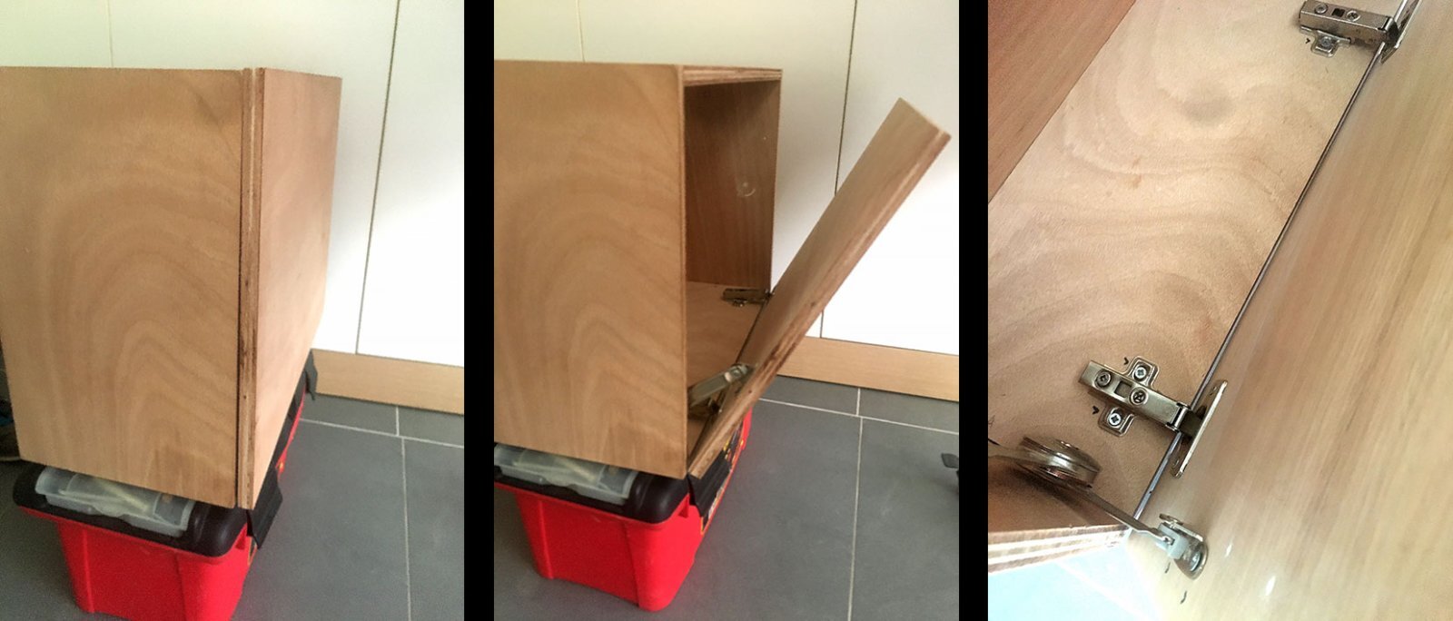

zoranb Δημοσ. 17 Απριλίου 2024 Δημοσ. 17 Απριλίου 2024 (επεξεργασμένο) Τί λάθος έχω κάνει (εάν έχω κάνει) και το πορτάκι στο κάτω μέρος (φωτ.1) αφήνει τόσο κενό; Σκέφτομαι βέβαια πως ίσως δεν έχω κάνει λάθος καθώς όταν ανοίγει πλήρως, αν δεν υπάρχει αυτό το κενό, το πορτάκι θα "βρίσκει" στο κουτί (φωτ.3)... εκτός κ εάν οι μεντεσέδες δεν είναι οι κατάλληλοι κλπ. κλπ. Ξέρει κανείς κάτι σχετικό; Επεξ/σία 17 Απριλίου 2024 από zoranb

dpz4 Δημοσ. 18 Απριλίου 2024 Δημοσ. 18 Απριλίου 2024 (επεξεργασμένο) 19 ώρες πριν, zoranb είπε Τί λάθος έχω κάνει (εάν έχω κάνει) και το πορτάκι στο κάτω μέρος (φωτ.1) αφήνει τόσο κενό; οι μεντεσέδες δουλεύουν έτσι ώστε να μην βρίσκει στο άνοιγμα. δοκίμασες τα ρυθμιστικά βιδάκια; Επεξ/σία 18 Απριλίου 2024 από dpz4
zoranb Δημοσ. 18 Απριλίου 2024 Δημοσ. 18 Απριλίου 2024 1 hour ago, dpz4 said: οι μεντεσέδες δουλεύουν έτσι ώστε να μην βρίσκει στο άνοιγμα. δοκίμασες τα ρυθμιστικά βιδάκια; Φυσικά κ τα έχω δοκιμάσει, το ερώτημα είναι εάν είναι φυσιολογικό στην φωτό1 να υπάρχει αυτό το κενό στο κάτω μέρος ανάμεσα σε πορτάκι/κουτί, ενώ στο πάνω μέρος υπάρχει απόλυτη εφαρμογή πορτάκι/κουτί.
papoys1 Δημοσ. 18 Απριλίου 2024 Δημοσ. 18 Απριλίου 2024 23 ώρες πριν, zoranb είπε Τί λάθος έχω κάνει (εάν έχω κάνει) και το πορτάκι στο κάτω μέρος (φωτ.1) αφήνει τόσο κενό; Σκέφτομαι βέβαια πως ίσως δεν έχω κάνει λάθος καθώς όταν ανοίγει πλήρως, αν δεν υπάρχει αυτό το κενό, το πορτάκι θα "βρίσκει" στο κουτί (φωτ.3)... εκτός κ εάν οι μεντεσέδες δεν είναι οι κατάλληλοι κλπ. κλπ. Ξέρει κανείς κάτι σχετικό; λασκάρεις λίγο το μέσα βιδάκι σπρώχνεις ελαφρά το πορτάκι προς τα μέσα σφίγγεις και είσαι οκ. Το άλλο ρυθμίζει το πάνω κάτω. Βίδωσέ το και αυτό μισή στροφούλα γιατί φαίνεται η γωνία λίγο πιο ψηλά στο πάνω μέρος. Αυτό το σκοπό έχουν τα δυο αυτά βιδάκια. Να ρυθμίζουν το πάνω κάτω και το μέσα έξω.
