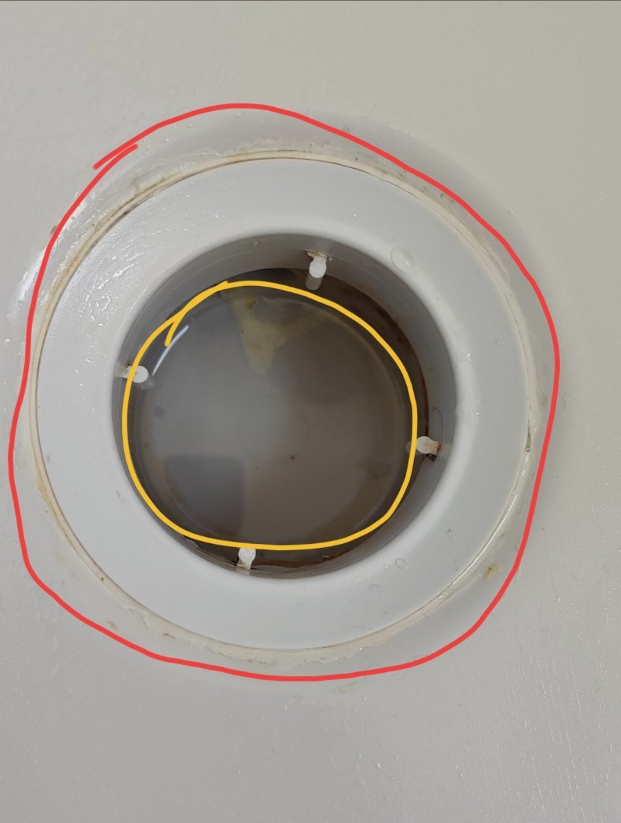

johnyboy Δημοσ. 13 Απριλίου 2024 Δημοσ. 13 Απριλίου 2024 22 minutes ago, Liverpool89 said: Πιεσε το λαστιχο με το δαχτυλο σου ή με κατι πλαστικο να κατσει μεσα. Σου πεταξε το o ring. Και περνανε τα νερα πισω, ποτιζοντας το πατωμα/οροφη του απο κατω. μπαίνει απλά μέσα, δεν σφηνωνει, για αυτό γέμισε σιλικόνη αυτός, γιατί δεν γινόταν. απλά η σιλικόνη χαλάει
Liverpool89 Δημοσ. 13 Απριλίου 2024 Δημοσ. 13 Απριλίου 2024 Μηπως επρεπε αυτο να μην ειναι ετσι πεσμενο μεσα το ασπρο εννοω αλλα πιο πανω και το λαστιχο να λειτουργει σαν φλατζα; Αν ειναι ετσι λογικα δεν έχουν βαλει σωτα το σωληνα που βλεπεις.
johnyboy Δημοσ. 13 Απριλίου 2024 Δημοσ. 13 Απριλίου 2024 15 minutes ago, Liverpool89 said: Μηπως επρεπε αυτο να μην ειναι ετσι πεσμενο μεσα το ασπρο εννοω αλλα πιο πανω και το λαστιχο να λειτουργει σαν φλατζα; Αν ειναι ετσι λογικα δεν έχουν βαλει σωτα το σωληνα που βλεπεις. Αυτό πιστεύω, ότι έπρεπε να είναι μερικά χιλιοστά πιο πάνω για να μπορέσει να κουμπώσει το λάστιχο όπως από την άλλη πλευρά. Το έβαλαν στραβά και δεν μπορεί να κουμπώσει για να είναι στεγανό. Το θέμα είναι ότι για βγει η ντουζιέρα πρέπει να γίνει χαμουλης, πράγμα αδύνατο. Πως το φτιάχνω όμως.

troi.g Δημοσ. 14 Απριλίου 2024 Δημοσ. 14 Απριλίου 2024 Στις 13/4/2024 στις 4:18 ΜΜ, johnyboy είπε Αυτό πιστεύω, ότι έπρεπε να είναι μερικά χιλιοστά πιο πάνω για να μπορέσει να κουμπώσει το λάστιχο όπως από την άλλη πλευρά. Το έβαλαν στραβά και δεν μπορεί να κουμπώσει για να είναι στεγανό. Το θέμα είναι ότι για βγει η ντουζιέρα πρέπει να γίνει χαμουλης, πράγμα αδύνατο. Πως το φτιάχνω όμως. Βγάλε το λάστιχο, σκούπισε το καλά, όπως επίσης και τη βάση της ντουζιέρας από τη κάτω πλευρά, και το σιφωνι. Άφησε το μια μέρα να στεγνώσει και ύστερα βάλε "σιλικόνη" Αυτή είναι πολύ καλή. https://www.mapei.com/gr/el/proionta-kai-liseis/lista-proionton/leptomereies-proiontos/mapeflex-ms45 Το ότι έπεσε το σιφωνι φταίει ο υδραυλικός , αλλά μπορεί και σηκώνεται οπότε και θα έρθει με το σφίξιμο. Όταν βάζουμε σιλικόνη πρέπει να "ασταρωσουμε" , δηλαδή βάζουμε πολύ λίγη ποσότητα και πατάμε με το δάχτυλο δυνατά ώστε να κολλήσει καλά στις επιφάνειες που θέλουμε να κολλήσουμε. Ύστερα απλώνουμε ποσότητα και φέρνουμε σε επαφή τα τμήματα.
johnyboy Δημοσ. 14 Απριλίου 2024 Δημοσ. 14 Απριλίου 2024 52 minutes ago, troi.g said: Βγάλε το λάστιχο, σκούπισε το καλά, όπως επίσης και τη βάση της ντουζιέρας από τη κάτω πλευρά, και το σιφωνι. Άφησε το μια μέρα να στεγνώσει και ύστερα βάλε "σιλικόνη" Αυτή είναι πολύ καλή. https://www.mapei.com/gr/el/proionta-kai-liseis/lista-proionton/leptomereies-proiontos/mapeflex-ms45 Το ότι έπεσε το σιφωνι φταίει ο υδραυλικός , αλλά μπορεί και σηκώνεται οπότε και θα έρθει με το σφίξιμο. Όταν βάζουμε σιλικόνη πρέπει να "ασταρωσουμε" , δηλαδή βάζουμε πολύ λίγη ποσότητα και πατάμε με το δάχτυλο δυνατά ώστε να κολλήσει καλά στις επιφάνειες που θέλουμε να κολλήσουμε. Ύστερα απλώνουμε ποσότητα και φέρνουμε σε επαφή τα τμήματα. Υποτίθεται ότι με το σφίξιμο έρχεται στην θέση του και φιξάρει αλλά εδώ κάτι πάει λάθος διότι βγαίνει νερό κάτω. Και αυτός σιλικόνη έβαλε αλλά οι σιλικόνες χαλάνε, δεν κρατάνε για πάντα. Και το ερώτημα είναι πόσο καλά θα πιάσει η σιλικόνη στο λάστιχο? Δεν είναι σταθερό.
Liverpool89 Δημοσ. 14 Απριλίου 2024 Δημοσ. 14 Απριλίου 2024 Μπηπως δεν εχει σωστη κλιση και γεμιζει ολο το σιφωνι και ξερναει διπλα. Κανονικα ολο το νερο επρεπε να φεύγει γρηγορα απο την οπη οπως φαινεται, που θεωρω και πολυ μικρη. Αυτο αν το πιασεις με τα χερια παει πανω κατω;
johnyboy Δημοσ. 14 Απριλίου 2024 Δημοσ. 14 Απριλίου 2024 (επεξεργασμένο) Δεν έχει σωστή κλίση. γέρνει δεξιά, αντίθετα από την τρύπα που φεύγουν τα νερά αλλά και πάλι δεν πρέπει να παίζει ρόλο αφού είναι τέρμα χαμηλά η τρύπα και τα λάστιχο που βάζει νερό ψηλά. Όταν το βιδωνω δεν βιδώνει ίσια, η μια πλευρά δεν έρχεται καλά πάνω όπως θα έπρεπε.Το έχει βάλει στραβά ο υδραυλικός. Θα προσπαθήσω να βάλω μια καλή σιλικόνη και εκεί και βλέπουμε. Αν και αμφιβάλλω αν θα γίνει δουλειά. Θα ψάξω και για πιο χοντρό λάστιχο μήπως γίνει δουλειά. Αν έχετε καμία καλύτερη ιδέα δεκτή. Επεξ/σία 15 Απριλίου 2024 από johnyboy
papoys1 Δημοσ. 15 Απριλίου 2024 Δημοσ. 15 Απριλίου 2024 Στις 13/4/2024 στις 3:29 ΜΜ, johnyboy είπε μπαίνει απλά μέσα, δεν σφηνωνει, για αυτό γέμισε σιλικόνη αυτός, γιατί δεν γινόταν. απλά η σιλικόνη χαλάει Σίγουρα κακή τοποθέτηση ο οποία δεν υπάρχει τρόπος να διορθωθεί ότι και να γίνει. Προσωπικά θα ρίσκαρα θα εβγαζα τελείως τη φλάτζα αφού ετσι κια αλλιώς ποτέ δεν πρόκειται να δουλέψει σωστά γιατί μπήκε από την αρχή λαθος και δεν διορθώνεται θα έπαιρνα μία καλή σιλικόνη να αντέχει στο νερό με λεπτό ρουξούνι και θα γέμιζα όσο πιο πολύ και πιο καλά γίνεται το κενό. Αν την αφήσεις ένα 24ωρο να στεγνώσει καλά πιστεύω ότι θα λειτουργεί σαν να υπήρχε σωστά η φλάντζα. 1
mechpanos Δημοσ. 15 Απριλίου 2024 Δημοσ. 15 Απριλίου 2024 Σωστός. Το έκανα κάποτε σε μπανιέρα, έσφιξε η σωλήνα με το σχαράκι και τουμπάνιασε 15 χρόνια δεν έχει κάνει κιχ.
johnyboy Δημοσ. 15 Απριλίου 2024 Δημοσ. 15 Απριλίου 2024 (επεξεργασμένο) 6 hours ago, papoys1 said: Σίγουρα κακή τοποθέτηση ο οποία δεν υπάρχει τρόπος να διορθωθεί ότι και να γίνει. Προσωπικά θα ρίσκαρα θα εβγαζα τελείως τη φλάτζα αφού ετσι κια αλλιώς ποτέ δεν πρόκειται να δουλέψει σωστά γιατί μπήκε από την αρχή λαθος και δεν διορθώνεται θα έπαιρνα μία καλή σιλικόνη να αντέχει στο νερό με λεπτό ρουξούνι και θα γέμιζα όσο πιο πολύ και πιο καλά γίνεται το κενό. Αν την αφήσεις ένα 24ωρο να στεγνώσει καλά πιστεύω ότι θα λειτουργεί σαν να υπήρχε σωστά η φλάντζα. Θα χαλάσει πιστεύω όταν θα σφίξει το βιδωτο μέρος. Αυτό που σκέφτηκα είναι να βάλω σιλικόνη στο βιδωτο μέρος, στο πάνω μέρος όπως φαίνεται στην φώτο με το κόκκινο, και στην βάση του βιδώματος όπως φαίνεται με το κίτρινο. υγ εντωμεταξύ είναι καλή ιδέα αυτό που λες. τι εννοείς με λεπτό ρουξουνι? έχω sicaflex construction που έβαλα περιμετρικά της ντουζιέρας και είναι η μόνη που άντεξε. Επεξ/σία 15 Απριλίου 2024 από johnyboy
papoys1 Δημοσ. 15 Απριλίου 2024 Δημοσ. 15 Απριλίου 2024 8 λεπτά πριν, johnyboy είπε Θα χαλάσει πιστεύω όταν θα σφίξει το βιδωτο μέρος. Αυτό που σκέφτηκα είναι να βάλω σιλικόνη στο βιδωτο μέρος, στο πάνω μέρος όπως φαίνεται στην φώτο με το κόκκινο, και στην βάση του βιδώματος όπως φαίνεται με το κίτρινο. υγ εντωμεταξύ είναι καλή ιδέα αυτό που λες. τι εννοείς με λεπτό ρουξουνι? έχω sicaflex construction που έβαλα περιμετρικά της ντουζιέρας και είναι η μόνη που άντεξε. Ναι με αυτόν τον τρόπο θα περιορίσεις τα νερά να μπαίνουν από πανω αλλά αν δε προλαβαίνει η έξοδος να τα διώχνει ανεβαίνουν από το πίσω μέρος της τάπας τι γίνεται;;;Υπάρχει και η περίπτωση να βάλεις σιλικόνη στη σχισμή αφού αφαιρέσεις τη φλάντζα να βιδώσεις το καπάκι όσο ακόμη είναι υγρή και να βάλεις στη συνέχεια και από το πάνω μέρος όπως λες;;;; Άγνωστο τι θα δουλέψει καλύτερα και μόνιμα. Η τελική επιλογή όπως λέμε είναι δική σου.
Liverpool89 Δημοσ. 15 Απριλίου 2024 Δημοσ. 15 Απριλίου 2024 Αν βάλεις αφρο μικρης διογκωσης και το γεμισεις στο κενο μεχρι να σφηνωσει μετα να το κοψεις προσωπο και πανω εκει βάλεις σιλικονη μηπως κανει δουλεια; Να το σηκωσει πιο πανω δηλαδη και εκεί να δουλέψεις οπως πρεπει.
johnyboy Δημοσ. 15 Απριλίου 2024 Δημοσ. 15 Απριλίου 2024 4 minutes ago, papoys1 said: Ναι με αυτόν τον τρόπο θα περιορίσεις τα νερά να μπαίνουν από πανω αλλά αν δε προλαβαίνει η έξοδος να τα διώχνει ανεβαίνουν από το πίσω μέρος της τάπας τι γίνεται;;;Υπάρχει και η περίπτωση να βάλεις σιλικόνη στη σχισμή αφού αφαιρέσεις τη φλάντζα να βιδώσεις το καπάκι όσο ακόμη είναι υγρή και να βάλεις στη συνέχεια και από το πάνω μέρος όπως λες;;;; Άγνωστο τι θα δουλέψει καλύτερα και μόνιμα. Η τελική επιλογή όπως λέμε είναι δική σου. για αυτό λέω να βάλω και από κάτω, για να μην μπει ούτε από πάνω ούτε από κάτω 1
