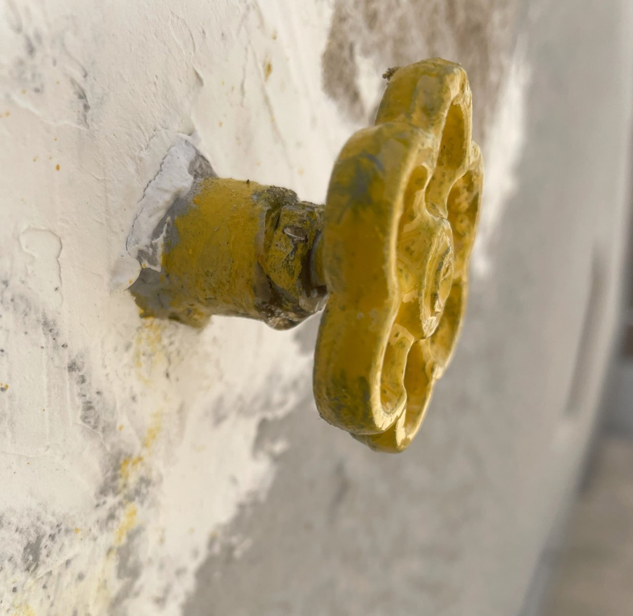

van62 Δημοσ. 11 Απριλίου 2024 Δημοσ. 11 Απριλίου 2024 Παιδια καλησπερα. Δυστυχως μια βανα παλαιου τυπου αρχισε να σταζει.Οποιος γνωριζει, τι πρεπει να κανω?? Αλλαγη κεφαλης? σκαβω τοιχο και βαζω νεα βανα? Γινεται αυτο απο εμενα χωρις ιδιαιτερα εργαλεια?? Παρακαλω μια βοηθεια
BigBlack Δημοσ. 11 Απριλίου 2024 Δημοσ. 11 Απριλίου 2024 1 ώρα πριν, hp8 είπε προτάσεις και αναλογίες εδώ η πμ ευπρόσδεκτες Έχω χρησιμοποιήσει Sikagard 905 W για 10-12 τετραγωνικά τοίχου με παλιό σοβά. Έκανα δυο περάσματα με αδιάλυτο το υλικό, γενικά ακολούθησα τις οδηγίες. Άφησα την πρώτη στρώση να ωριμάσει και να σταθεροποιηθεί για ένα τριήμερο με καλό καιρό, μετά πέρασα τη δεύτερη και την άφησα άλλο τόσο. Αρκετά καλό τελικό αποτέλεσμα αν και σε κάποια μικρά σημεία χρειάστηκε πλήρης επισκευή καθώς κρίθηκε πολύ σαθρό το υπόστρωμα για να παραμείνει, είχε κουφώσει τελείως. Καλό θα είναι να συνεννοηθείς με αυτόν που στο πρότεινε καθώς μάλλον έχει άλλο υλικό υπόψη του, πιθανώς καταλληλότερο για την περίπτωσή σου. 42 λεπτά πριν, van62 είπε Παιδια καλησπερα. Δυστυχως μια βανα παλαιου τυπου αρχισε να σταζει.Οποιος γνωριζει, τι πρεπει να κανω?? Αλλαγη κεφαλης? σκαβω τοιχο και βαζω νεα βανα? Γινεται αυτο απο εμενα χωρις ιδιαιτερα εργαλεια?? Παρακαλω μια βοηθεια Για να ρωτάς μάλλον χρειάζεσαι υδραυλικό. Έχει σιδεροσωλήνα από πίσω και θέλει γνώσεις και εργαλεία η επισκευή. 1
papoys1 Δημοσ. 11 Απριλίου 2024 Δημοσ. 11 Απριλίου 2024 2 ώρες πριν, van62 είπε Παιδια καλησπερα. Δυστυχως μια βανα παλαιου τυπου αρχισε να σταζει.Οποιος γνωριζει, τι πρεπει να κανω?? Αλλαγη κεφαλης? σκαβω τοιχο και βαζω νεα βανα? Γινεται αυτο απο εμενα χωρις ιδιαιτερα εργαλεια?? Παρακαλω μια βοηθεια πρόσφατα κατά τυχη έβλεπα ένα βιντεάκι στο youtube.Γατόνι ο μάστορας. Αν είσαι τυχερός βγάλτο και προσπάθησε να βρεις το σχετικό ανταλλακτικό. https://www.youtube.com/watch?v=UtuRFTIsCSE 2 1
hp8 Δημοσ. 11 Απριλίου 2024 Δημοσ. 11 Απριλίου 2024 2 ώρες πριν, van62 είπε Οποιος γνωριζει, τι πρεπει να κανω?? Αλλαγη κεφαλης? σκαβω τοιχο και βαζω νεα βανα? αν και δεν φαίνεται καλά πρέπει να σταζει ο στυπιοθλίπτης στον αξονα Μια εύκολη λύση είναι να βγάλεις το χερούλι μετά το μικρο εξάγωνο που περνα ο άξονας και να τυλίξεις γυρω από τον αξονα λιγο κερωμένο σπάγκο η τεφλον Ενναλακτικά παίρνεις μια ΚΕΦΑΛΗ ΔΙΑΚΟΠΤΗ ΝΕΡΟΥ ΠΑΛΑΙΟΥ ΤΥΠΟΥ ( και το λύνεις όπως στο βίντεο 3 1
BigBlack Δημοσ. 11 Απριλίου 2024 Δημοσ. 11 Απριλίου 2024 Χωρίς να θέλω να αποθαρρύνω κανέναν -καθώς προσωπικά είμαι γκαντέμης σ'αυτά- όποτε έπιασα να διορθώσω τέτοιο διακόπτη άνοιξα μεγάλη φάμπρικα. Ίσως κι επειδή τα κτίρια ήταν του '50, κατάληξα να σκάβω τοίχους και να αλλάζω σωληνώσεις κλπ. Έχω στα εργαλεία μου τέτοια κεφαλή 5-6 χρόνια τώρα αλλά με την τύχη μου εκεί θα μείνει. 😎

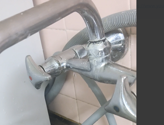

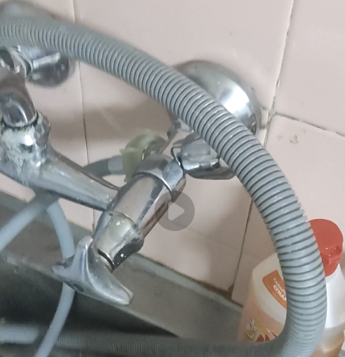

MikhailBakurin Δημοσ. 11 Απριλίου 2024 Δημοσ. 11 Απριλίου 2024 On 08/04/2024 at 18:05, hp8 said: τι να την κανεις την βρύση Αυτη που έχεις τι πρόβλημα έχει Άλλαξε της μηχανισμό η το λαστιχάκι αν χάνει Αυτές οι βρύσες είναι Αθάνατες !!!!!! Εκτός και αν θέλεις να βάλεις αναμεικτικη τοίχου μια χαρά ΥΓ να μετρήσεις μήπως του ρουξουνι βγει πολύ έξω και έχεις θέμα Το έκανα μόλις το κολπάκι, όλα καλά. Το μόνο πρόβλημα, είναι ότι τα δύο λαστιχάκια που είχε μέσα από τα ρακόρ, ήταν τελείως πετρωμένα - φαγωμένα, οπότε τώρα έχουμε σταγόνες μεταξύ βρύσης και προέκτασης. Το άφησα έτσι σήμερα, γιατί βιαζόμουν να πλύνω. Τα πιάτα του σπιτιού δεν έχουν πλυθεί ποτέ σε ζεστό νερό και τα σιχαίνομαι (έχουν περάσει νοικάρηδες πολλοί από εδώ). Το βράδυ θα κλείσω καλού - κακού την παροχή, αν και δε νομίζω να υπάρχει θέμα, και θα πάρω μόλις σχολάσω από τη δουλειά λαστιχάκια. Πώς τα ζητάω; Λάστιχα μπαταρίας 3/4; 1
hp8 Δημοσ. 11 Απριλίου 2024 Δημοσ. 11 Απριλίου 2024 (επεξεργασμένο) 4 λεπτά πριν, MikhailBakurin είπε Λάστιχα μπαταρίας 3/4; ναι πιθανον να θελουν αλλαγή και του ρουξουνιου Επεξ/σία 11 Απριλίου 2024 από hp8 2
BigBlack Δημοσ. 12 Απριλίου 2024 Δημοσ. 12 Απριλίου 2024 3 ώρες πριν, MikhailBakurin είπε Το έκανα μόλις το κολπάκι, όλα καλά. Το μόνο πρόβλημα, είναι ότι τα δύο λαστιχάκια που είχε μέσα από τα ρακόρ, ήταν τελείως πετρωμένα - φαγωμένα, οπότε τώρα έχουμε σταγόνες μεταξύ βρύσης και προέκτασης. Το άφησα έτσι σήμερα, γιατί βιαζόμουν να πλύνω. Τα πιάτα του σπιτιού δεν έχουν πλυθεί ποτέ σε ζεστό νερό και τα σιχαίνομαι (έχουν περάσει νοικάρηδες πολλοί από εδώ). Το βράδυ θα κλείσω καλού - κακού την παροχή, αν και δε νομίζω να υπάρχει θέμα, και θα πάρω μόλις σχολάσω από τη δουλειά λαστιχάκια. Πώς τα ζητάω; Λάστιχα μπαταρίας 3/4; Τα ζητάς και ως "φιμπεράκια" 3/4. 2

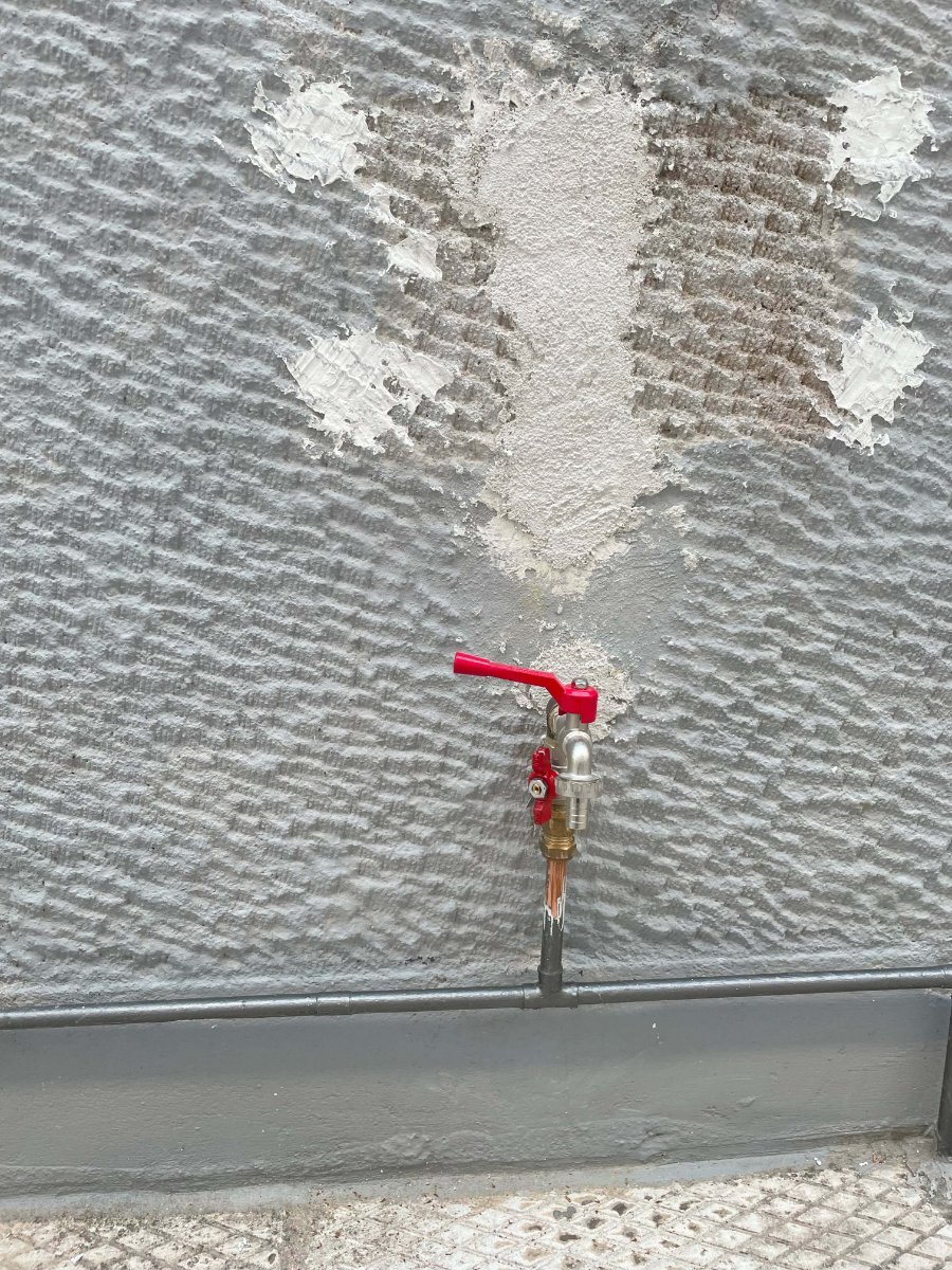

van62 Δημοσ. 12 Απριλίου 2024 Δημοσ. 12 Απριλίου 2024 Ευχαριστω ολους για την βοηθεια. Τελικα εχθες καταφερα οπως ειπε ο hp8 να σταματησω την διαρροη με τεφλον αλλα επειδη δεν θα μπορουσα να λειτουργησω τον διακοπτη πλεον, καλεσα υδραυλικο σημερα κοψαμε την παλια γραμμη εκει που εμπεινε στον τοιχο, και μπηκε αυτο που βλεπετε στην φωτο. Η παλια βανα δεν ξεβιδωνε με ΤΙΠΟΤΑ, ουτε με φλογιστρο,μιλαμε κολλημενη. Εσκαψα και λιγο τον τοιχο τον σοβατισα και τελος για να ησυχασω 3
BigBlack Δημοσ. 12 Απριλίου 2024 Δημοσ. 12 Απριλίου 2024 4 λεπτά πριν, van62 είπε Ευχαριστω ολους για την βοηθεια. Τελικα εχθες καταφερα οπως ειπε ο hp8 να σταματησω την διαρροη με τεφλον αλλα επειδη δεν θα μπορουσα να λειτουργησω τον διακοπτη πλεον, καλεσα υδραυλικο σημερα κοψαμε την παλια γραμμη εκει που εμπεινε στον τοιχο, και μπηκε αυτο που βλεπετε στην φωτο. Η παλια βανα δεν ξεβιδωνε με ΤΙΠΟΤΑ, ουτε με φλογιστρο,μιλαμε κολλημενη. Εσκαψα και λιγο τον τοιχο τον σοβατισα και τελος για να ησυχασω Καλή δουλειά έγινε, μπράβο. 1 1
