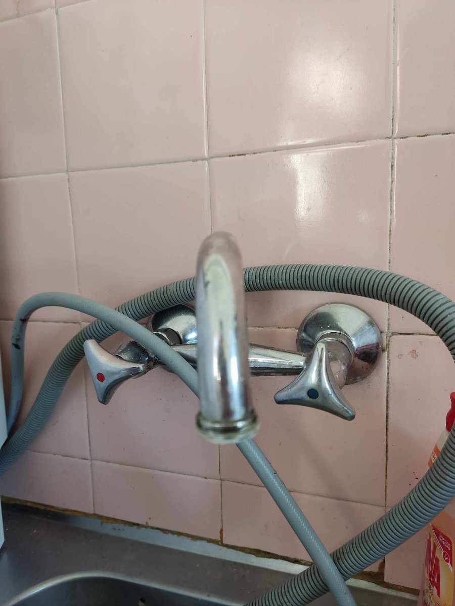

MikhailBakurin Δημοσ. 8 Απριλίου 2024 Δημοσ. 8 Απριλίου 2024 Έχω αυτή τη βρωμο-γεροβρύση. Πήρα μικρό πλυντήριο πιάτων, άνω πάγκου. Το ερώτημα είναι: Πώς μπορώ να το συνδέσω, με το λιγότερο κόπο; Ξέρω, το προβλεπέ είναι να βάλω 1 προέκταση και 1 βρυσάκι, να αλλάξω και την παλιο-βρύση επί τη ευκαιρία. Αλλά, θα ήταν πολύ βολικό αν ΔΕΝ έμπλεκα με τα υδραυλικά, οπότε χρήσιμο θα ήταν να βρω κάποιο σπλίττερ νερού γι' αυτό το σπείρωμα, κι ας είναι ψιλο-αντιαισθητικό το αποτέλεσμα.

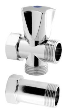

hp8 Δημοσ. 8 Απριλίου 2024 Δημοσ. 8 Απριλίου 2024 2 ώρες πριν, MikhailBakurin είπε κι ας είναι ψιλο-αντιαισθητικό το αποτέλεσμα. πετάμενα λεφτά γιατί θα χρειαστείς κι άλλα εξαρτήματα Βάλε ένα σετακι 12,5 € να κάνεις τη δουλειά σου 1
nickol-us Δημοσ. 8 Απριλίου 2024 Δημοσ. 8 Απριλίου 2024 2 ώρες πριν, MikhailBakurin είπε Έχω αυτή τη βρωμο-γεροβρύση. Πήρα μικρό πλυντήριο πιάτων, άνω πάγκου. Το ερώτημα είναι: Πώς μπορώ να το συνδέσω, με το λιγότερο κόπο; Ξέρω, το προβλεπέ είναι να βάλω 1 προέκταση και 1 βρυσάκι, να αλλάξω και την παλιο-βρύση επί τη ευκαιρία. Αλλά, θα ήταν πολύ βολικό αν ΔΕΝ έμπλεκα με τα υδραυλικά, οπότε χρήσιμο θα ήταν να βρω κάποιο σπλίττερ νερού γι' αυτό το σπείρωμα, κι ας είναι ψιλο-αντιαισθητικό το αποτέλεσμα. Δεν είναι τυχαία προβλεπέ το προβλεπέ.... Πιθανότατα να είναι η μόνη λύση. Αν έπρερνες με σπλιτερ από μπροστά, θα έπρεπε να έχεις την βρύση ανοιχτή για να δουλέψει το πλυντήριο, ή διπλό διακόπτη...
MikhailBakurin Δημοσ. 8 Απριλίου 2024 Δημοσ. 8 Απριλίου 2024 41 minutes ago, hp8 said: πετάμενα λεφτά γιατί θα χρειαστείς κι άλλα εξαρτήματα Βάλε ένα σετακι 12,5 € να κάνεις τη δουλειά σου Ωραίος, οκ, κατάλαβα. Θα το πιω (με προσοχή) το πικρό ποτήρι της αλλαγής σε υδραυλικά 40 ετών... Βρύση πες, βρίσκω. Σετ διακόπτη δεν έχω ξαναγοράσει. Είναι καλό αυτό , να μην ξανασχοληθώ με το αν χαλάει ή όχι η φλάτζα του για 4-5 χρόνια (νερό Αθήνας), ή υπάρχει κάτι αξιοπιστότερο; Όσο οξύμωρο κι αν ακούγεται για την κατάσταση του σπιτιού, το οικονομικό δεν είναι θέμα, σε αυτά τα ποσά. Τι 8, τι 10, τι 20. Με ενδιαφέρει να είναι do & forget (όσο γίνεται).
hp8 Δημοσ. 8 Απριλίου 2024 Δημοσ. 8 Απριλίου 2024 (επεξεργασμένο) 29 λεπτά πριν, MikhailBakurin είπε Βρύση πες, βρίσκω. τι να την κανεις την βρύση Αυτη που έχεις τι πρόβλημα έχει Άλλαξε της μηχανισμό η το λαστιχάκι αν χάνει Αυτές οι βρύσες είναι Αθάνατες !!!!!! Εκτός και αν θέλεις να βάλεις αναμεικτικη τοίχου 29 λεπτά πριν, MikhailBakurin είπε Είναι καλό αυτό μια χαρά ΥΓ να μετρήσεις μήπως του ρουξουνι βγει πολύ έξω και έχεις θέμα Επεξ/σία 8 Απριλίου 2024 από hp8 1
