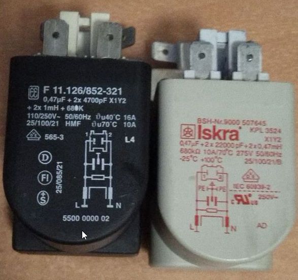

Konos93 Δημοσ. 4 Απριλίου 2024 Δημοσ. 4 Απριλίου 2024 (επεξεργασμένο) 9 hours ago, EchiDNA said: Για ρίξε μια ματιά: https://www.ransomspares.co.uk/parts/washing-machines/bosch/interference-suppressor-capacitor/546745.htm https://www.ransomspares.co.uk/parts/brands/bosch/washing-machines/wfl2450__04/ Κάνε και μια ερώτηση σε μαγαζί με ανταλλακτικά. το πλυντήριο το χα πάρει μεταχειρισμένο πριν 5 χρόνια . είχε το μαυρο αριστερά , έβαλα από ένα παρατημένο πληντήριο που βρήκα ασπρο αριστερά να δω ανα θα γυρίσει ο κάδος τίποτα . και τα δύο έχουν και δείχουν στο πολύμετρο την ίδια αντίσταση και αν τα αποφορτίσω με ένα κατσαβίδι στο πολύμετρο σε ρυθμιση να μετρά farant δειχνουν 0 farrad . ή δε μετράω καλλά Επεξ/σία 4 Απριλίου 2024 από Konos93

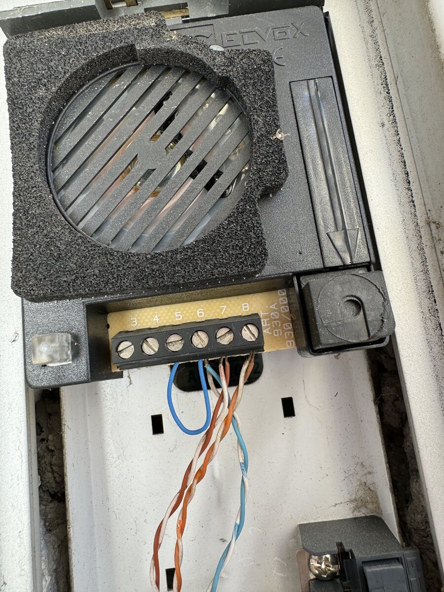

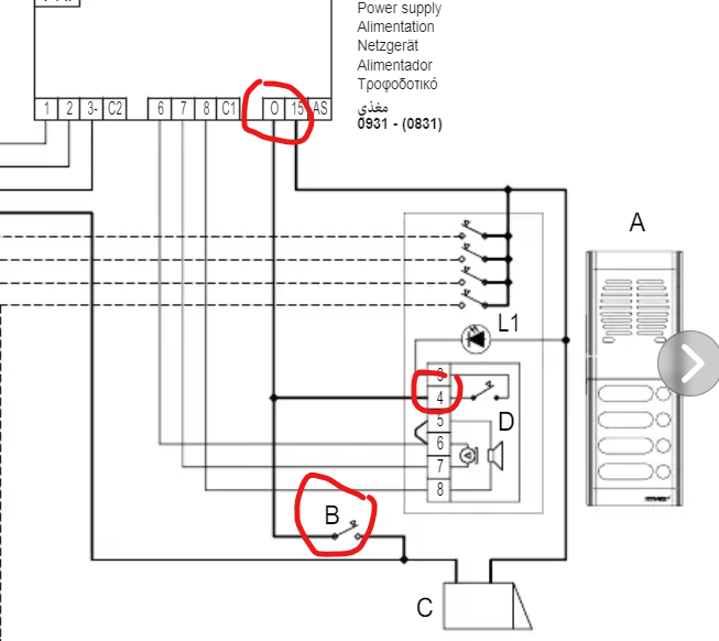

stivi1981 Δημοσ. 4 Απριλίου 2024 Δημοσ. 4 Απριλίου 2024 (επεξεργασμένο) 1 ώρα πριν, Screamer-hg είπε Καλησπερα θελω μια βοηθεια για ενα συστημα θυροτηλεορασης Elvox που εχω και θελω να προσθεσω ενα μπουτον εξοδου ετσι ωστε να μπορεσει να βγει καποιος γιατι δεν υπαρχει πομολο απο μεσα προς τα εξω. Εννοω μπουτον απο την μεσα πλευρα της πορτας και οχι στα διαμερισματα που υπαρχει μονιτορ και ξεκλειδωνει κανονικα το κυπρι. Η μπουτονιερα ειναι μοντελο elvox art 930a και το switch elvox art 5590 αλλα απο ενα manual που ειδα λογικα το συνδεω στην μπουτονιερα. Τωρα το manual που βρηκα ειναι αυτο https://www.manua.ls/vimar/elvox-930a/manual?p=3 και στην σελιδα 3 η μπουτονιερα χαρακτηριζεται με το Α και βλεπω οτι το μπουτον συνδεεται στην κλεμα 3 και 4 σωστα?? αν βλεπω σωστα το επιπλεον μπουτον το ονομαζει Β στην φωτο και πρεπει να ειναι σε σειρα με την επαφη 4 που ειναι και συνδεδεμενο στο 0 του τροφοδοτικου και τον ενα πολο στο κυπρι.στο 3-4 ειναι για φωτισμο μπουτονιερας.δες και την φωτο πιο κατω φωτεινού μπουτόν για φωτισμό μπουτονιέρας Το φωτεινό μπουτόν που είναι συνδεδεμένο στις επαφέςκλέμας 3-4 μπορεί ναχρησιμοποιηθείγιαστιγμιαίαενεργοποίησητηςμονάδαςLEDγιαφωτισμό της μπουτονιέρας. Μπορείτε να χρησιμοποιήσετε χρονοδιακόπτη για παρατεταμένη ενεργοποίηση ή για το φως κλιμακοστασίου. Μέγιστο φορτίο 0,5A-24V c.a. ΣΗΜ.Τοποθετήστετηγέφυραμεταξύτωνεπαφώνκλέμας5και6 41 λεπτά πριν, Konos93 είπε το πλυντήριο το χα πάρει μεταχειρισμένο πριν 5 χρόνια . είχε το μαυρο αριστερά , έβαλα από ένα παρατημένο πληντήριο που βρήκα ασπρο αριστερά να δω ανα θα γυρίσει ο κάδος τίποτα . και τα δύο έχουν και δείχουν στο πολύμετρο την ίδια αντίσταση και αν τα αποφορτίσω με ένα κατσαβίδι στο πολύμετρο σε ρυθμιση να μετρά farant δειχνουν 0 farrad . ή δε μετράω καλλά για να μετρηθουν με ακριβεια θελεις καπασιτομετρο που να μετρα μf... αν εχεις πολυμετρο που εχει μονο μια κλιμακα στα φαραντ δεν θα σου δειξει κατι ακριβες Επεξ/σία 4 Απριλίου 2024 από stivi1981
Doubt Δημοσ. 5 Απριλίου 2024 Δημοσ. 5 Απριλίου 2024 11 ώρες πριν, Screamer-hg είπε Καλησπερα θελω μια βοηθεια για ενα συστημα θυροτηλεορασης Elvox που εχω και θελω να προσθεσω ενα μπουτον εξοδου ετσι ωστε να μπορεσει να βγει καποιος γιατι δεν υπαρχει πομολο απο μεσα προς τα εξω. Είναι επικίνδυνο αυτό, ακόμα και μπουτον να υπάρχει. Πρέπει να μπορεί να ανοίξει ακόμα και χωρίς ρεύμα. 11 ώρες πριν, papoys1 είπε Το εχω δει και γω. Αν έχεις κομπρεσέρ αέρα δοκίμασέ το. Όταν πάω εξοχικό αφρό έχω θα το δοκιμάσω γιατί είναι 19 χρόνων 374.000 χιλιόμετρα και μηχανή δεν έχω πλύνει ποτέ.🤣 Με φυσητήρα δεν θα γίνει δουλειά λες; Κομπρεσέρ δεν έχω, θα πρέπει να το πάω σε κανένα self service πλυντήριο για να έχω τον αέρα, αλλά εκεί θα πρέπει να περιμένω να κρυώσει η μηχανή πρώτα.

hp8 Δημοσ. 5 Απριλίου 2024 Δημοσ. 5 Απριλίου 2024 18 ώρες πριν, Screamer-hg είπε θελω να προσθεσω ενα μπουτον εξοδου ετσι ωστε να μπορεσει να βγει καποιος γιατι δεν υπαρχει πομολο απο μεσα προς τα εξω. από είδα σου έχουν δώσει το σημείο για να κάνεις αυτό που θέλεις Το είχα κανει και εγώ σε διαφορετικο σύστημα Όλα καλά μέχρι που το έμαθαν και αρχίσαν να λείπουν πράγματα από την πιλωτη και το κατάργησα Θα σου πρότεινα να μην το κάνεις Κατι ο ντελιβερας κατι το συνεργείο καθαρισμού κατι ο ασανσερατζης δεν ήθελε παραπάνω Βάζοντας αυτό θα βαριέσαι να κατέβεις να ανοίξεις όταν φεύγει κάποιος και θα μαθευτεί η πατέντα

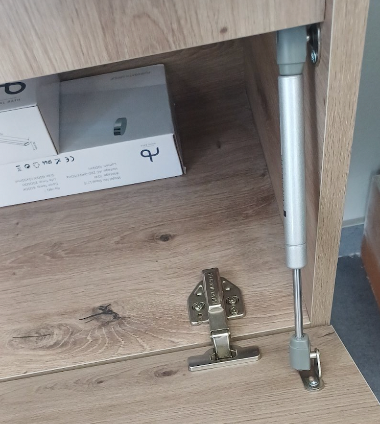

zoranb Δημοσ. 5 Απριλίου 2024 Δημοσ. 5 Απριλίου 2024 Θέλω να φτιάξω ολόιδιο σύστημα, αλλά δεν ξέρω ο μεντεσές εάν θα πρέπει να είναι με φρένο ή όχι.
thodoris1985 Δημοσ. 5 Απριλίου 2024 Δημοσ. 5 Απριλίου 2024 1 hour ago, zoranb said: Θέλω να φτιάξω ολόιδιο σύστημα, αλλά δεν ξέρω ο μεντεσές εάν θα πρέπει να είναι με φρένο ή όχι. Με φρένο
zoranb Δημοσ. 5 Απριλίου 2024 Δημοσ. 5 Απριλίου 2024 (επεξεργασμένο) 42 minutes ago, thodoris1985 said: Με φρένο Χρειάζεται για να φρενάρει τη δύναμη της ανάρτησης λες; Επεξ/σία 5 Απριλίου 2024 από zoranb
thodoris1985 Δημοσ. 6 Απριλίου 2024 Δημοσ. 6 Απριλίου 2024 2 hours ago, zoranb said: Χρειάζεται για να φρενάρει τη δύναμη της ανάρτησης λες; Ναι.εγω που το είχα χωρίς το μετάνιωσα γιατί όλο και θα σου φύγει και θα κοπανήσει κάποια φορα. Τελικά αντί να αλλάξω μεντεσέ έβαλα άλλο σύστημα χωρίς αναρτηση. Αν δεν το έχεις ακόμα το έπιπλο και το φτιάχνεις τώρα, θα στο πρότεινα πάντως. Όταν το είχα πάρει δεν ήταν απαγορευτική η τιμη Η φωτογραφία είναι ανάποδα ε;

zoranb Δημοσ. 6 Απριλίου 2024 Δημοσ. 6 Απριλίου 2024 10 hours ago, thodoris1985 said: Ναι.εγω που το είχα χωρίς το μετάνιωσα γιατί όλο και θα σου φύγει και θα κοπανήσει κάποια φορα. Τελικά αντί να αλλάξω μεντεσέ έβαλα άλλο σύστημα χωρίς αναρτηση. Αν δεν το έχεις ακόμα το έπιπλο και το φτιάχνεις τώρα, θα στο πρότεινα πάντως. Όταν το είχα πάρει δεν ήταν απαγορευτική η τιμη Η φωτογραφία είναι ανάποδα ε; Όχι, δεν είναι ανάποδα, ανοίγει κάτω το ντουλάπι. Στείλε καμιά φωτό του μηχανισμού που λες εσύ!
thodoris1985 Δημοσ. 6 Απριλίου 2024 Δημοσ. 6 Απριλίου 2024 2 hours ago, zoranb said: Όχι, δεν είναι ανάποδα, ανοίγει κάτω το ντουλάπι. Στείλε καμιά φωτό του μηχανισμού που λες εσύ! Οκ.εμενα ανοίγει προς τα πάνω οπότε δε ξέρω αν ισχύουν αυτά που σου λέω. Ενημερωτικά πάντως, έχω βάλει αυτόν: Blum Aventos HK-S 1
zoranb Δημοσ. 6 Απριλίου 2024 Δημοσ. 6 Απριλίου 2024 Πολύ καλός μηχανισμός. Η blum είναι εγγύηση, μπορεί να πληρώνεις κάτι παραπάνω αλλά αξίζει!!! 1
