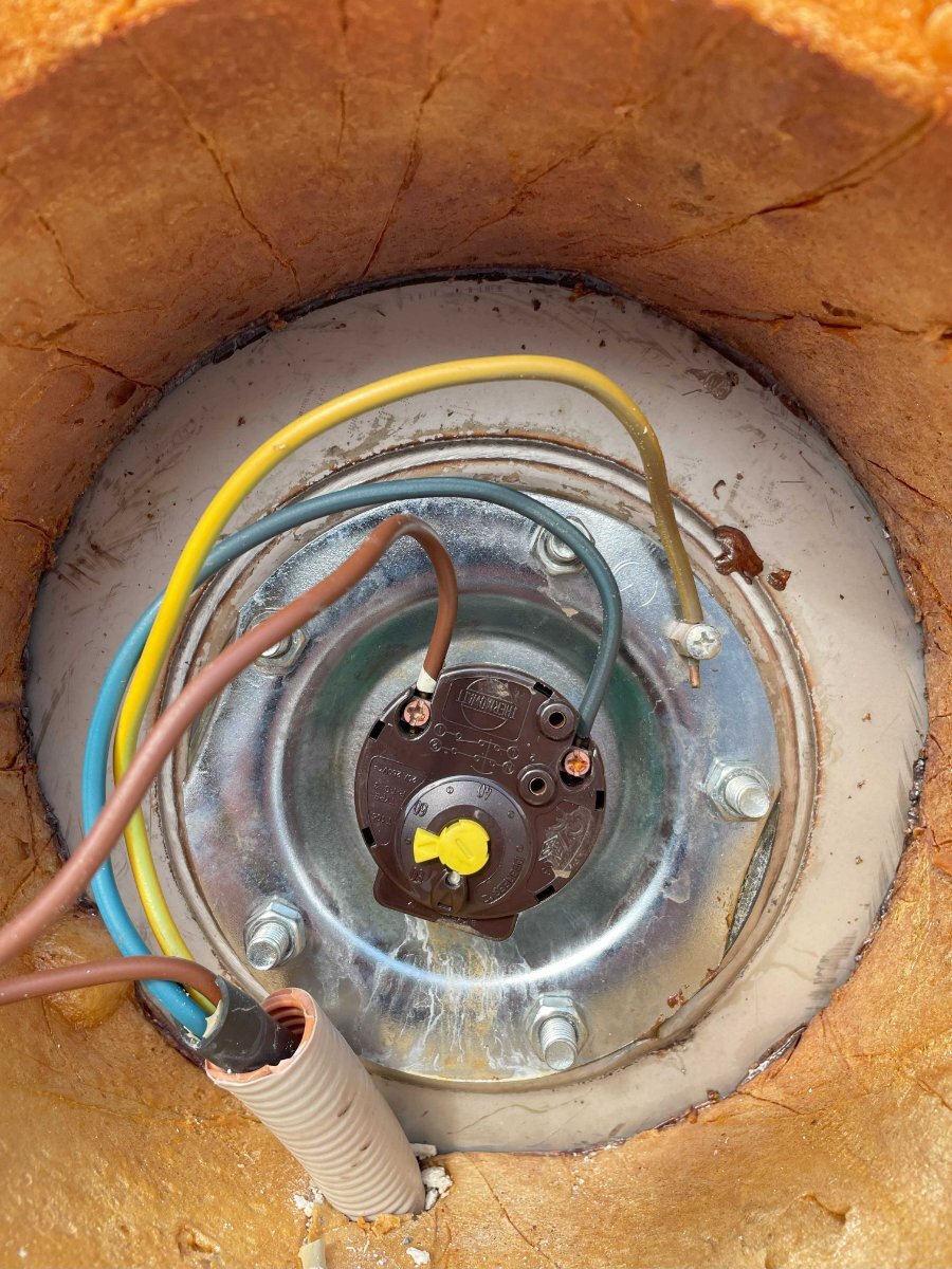

360city Δημοσ. 18 Μαρτίου 2024 Δημοσ. 18 Μαρτίου 2024 (επεξεργασμένο) 12 ώρες πριν, van62 είπε καλημερα σε ολους. Παιδια την γνωμη σας παρακαλω, ανοιξα το καπακι ηλιακου Nobel και βλεπω να τρεχει μια σταγονα αραια αραια, απο τον θερμοστατη,φαινεται και στη φωτο. μαλλον εχει τρυπουλα καπου? χρειαζεται να αλλαξω κατι η το αφηνω ετσι και βλεπω αργοτερα αν χειροτερεψει ??? Ευχαριστω Από τον θερμοστάτη δεν τρέχει τίποτα, από την φλάντζα της αντίστασης τρέχει. Σίγουρα θέλει αλλαγή φλαντζας από τεχνικό αφού πρώτα δει και την αντίσταση σε τι κατάσταση είναι. Για να σκάσει η φλάντζα θα σου έλεγα να δεις και την εκτόνωση επάνω στο καζάνι. Σωστή φλάντζα σε σωστη πίεση μόνο μετά από πολλά χρόνια θα σου κάνει θέμα και δεν είναι κανόνας. Άρα κάτι το ανάγκασε να δακρύσει. Συμβουλευτικα θα πρότεινα ένα καλό φίλτρο χωρίς να σου κόβει πίεση, να διατηρεί καθαρό το καζάνι, κρατάει σκουπίδια χώματα και αρκετά σκληρά άλατα μακριά. Καλύτερα αλλαγή φίλτρου ανά έτος με κόστος 10-20€ και ένα καθαρό καζάνι και σωληνώσεις, παρά προβλήματα Αυτό σαν γενική συμβουλή σε θερμοσίφωνες κ όχι για την φλάντζα Στις 15/3/2024 στις 5:43 ΜΜ, flo1 είπε Ευχαριστώ για την απάντηση! Ο υπολογιστής είναι πύργος ή λαπτοπ? Επεξ/σία 18 Μαρτίου 2024 από 360city 1 1 1
van62 Δημοσ. 18 Μαρτίου 2024 Δημοσ. 18 Μαρτίου 2024 (επεξεργασμένο) Ευχαριστω πολυ ολους σας για τις απαντησεις. Εβγαλα τον θερμοστατη και μεσα εκει που μπαινει εχει νερο. Ο θερμοστατης ηταν βρεγμενος,και εβαλα μεσα και ενα λεπτο καλαμακι ξυλινο και ειδα οτι εχει νερο.Δεν θα επρεπε να ειναι στεγνη αυτη η <θηκη> που μπαινει ο θερμοστατης?? Εσφιξα καλα με αλενακι και τη βιδα που ειπε ο hp8. Ευχαριστω και παλι. Επεξ/σία 18 Μαρτίου 2024 από van62
