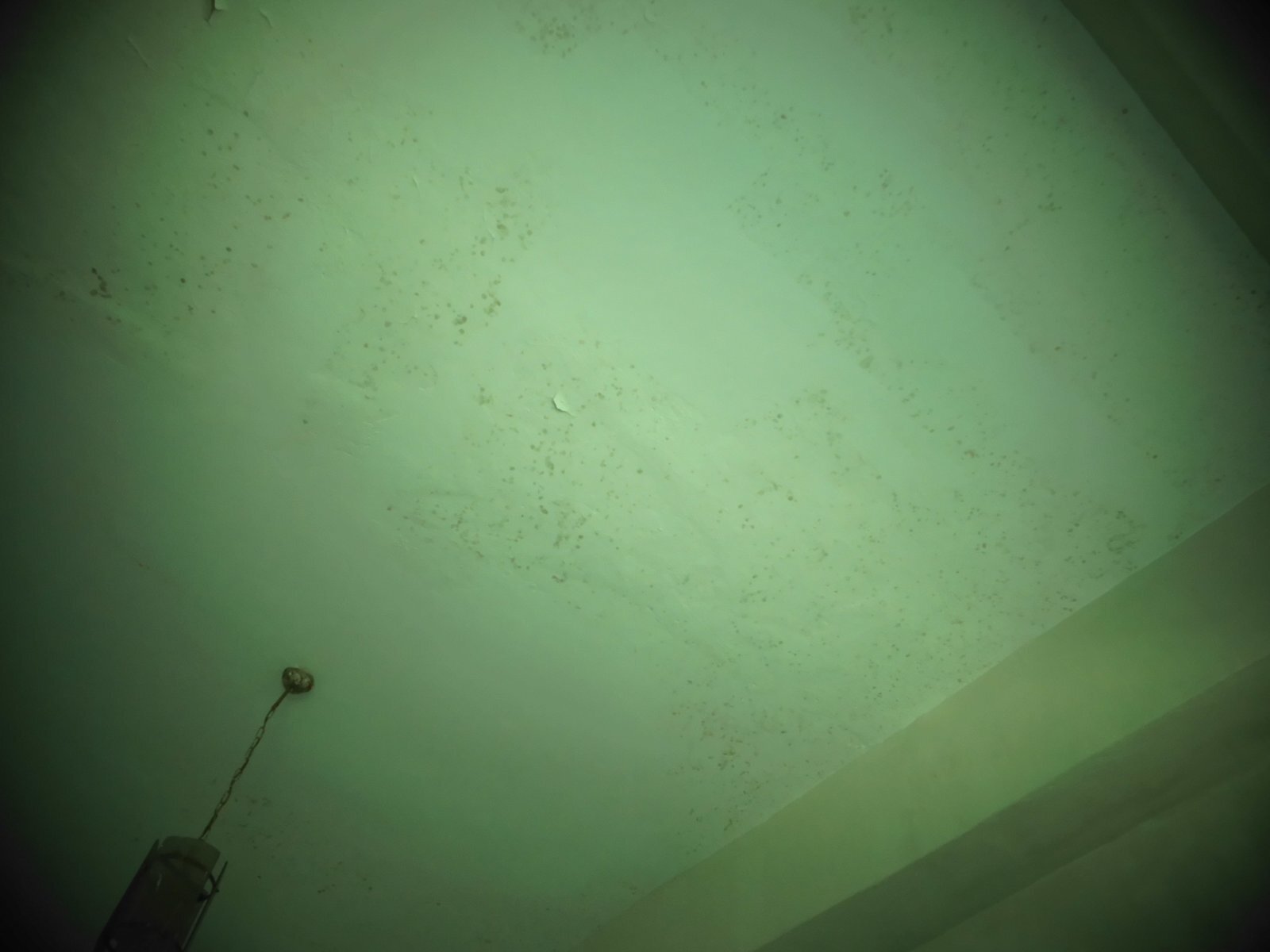

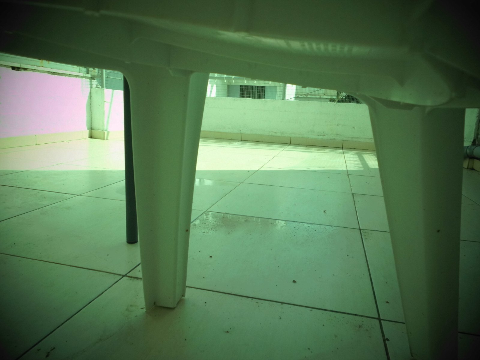

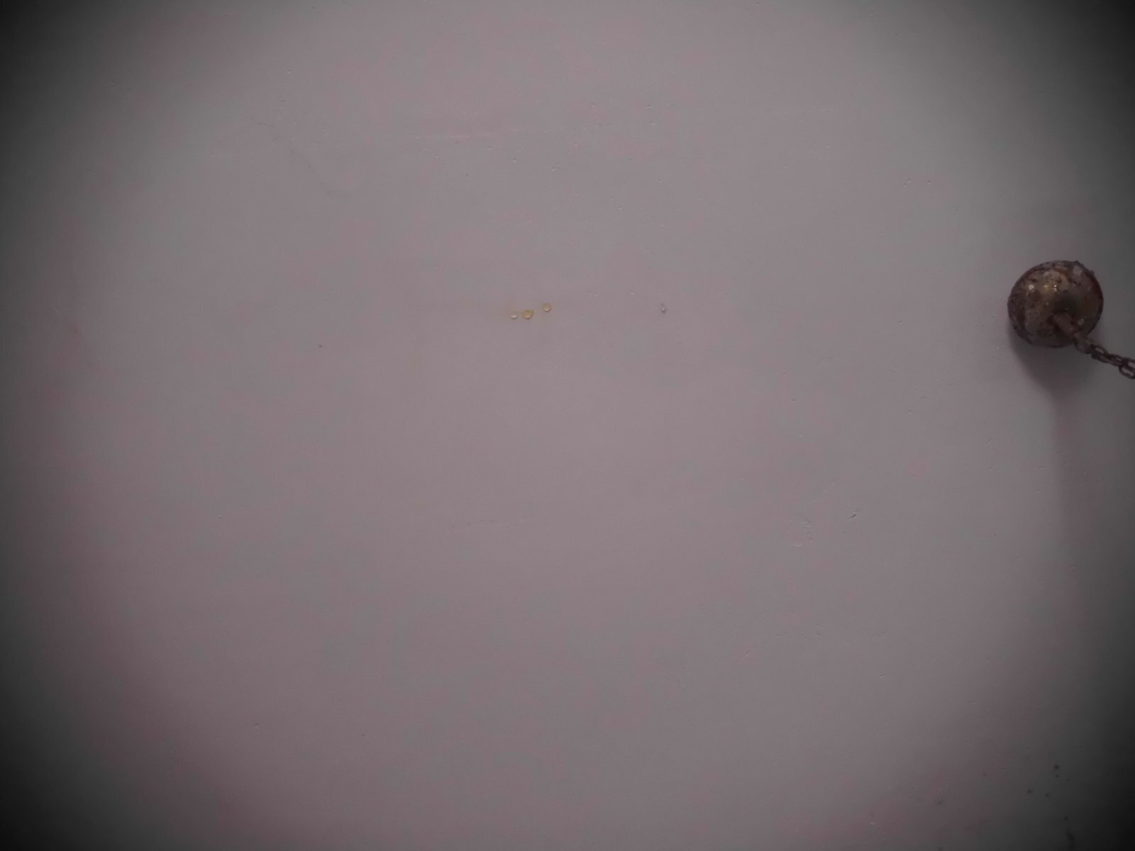

infini Δημοσ. 18 Μαρτίου 2024 Δημοσ. 18 Μαρτίου 2024 Το ταβάνι του σπιτιού έχει πρόβλημα λόγω υγρασίας και μη σωστής επισκευής πριν 2 χρόνια. Έχει αρχίσει να στάζει όταν βρέχει αρκετά, και να ξεφλουδίζει. Ακριβώς από πάνω είναι η βεράντα στην οποία τοποθετήθηκαν πλάκες (πριν είχε τσιμέντο), όταν έγινε η "επισκευή" στο ταβάνι. Η βεράντα έχει κλίση για να φεύγουν τα νερά της βροχής από 2 τρύπες στο εμπρός τμήμα. Το ξεφλούδισμα στο ταβάνι είναι κυρίως από την μέση και μπροστά μάλλον λόγω της κλίσης της βεράντας. Στις γωνίες που ενώνονται οι πλάκες συσσωρεύεται νερό και πιθανόν αυτό να επιδεινώνει το πρόβλημα. Μου πρότειναν να βάλω στις πλάκες της βεράντας στις γωνίες και στους αρμούς ένα υλικό το vernilac betacryl για να μην περνάει το νερό. Είναι καλή λύση, έχετε να μου προτείνετε κάποιο άλλο; Για το ταβάνι μάλλον θα χρειαστεί να καλέσω μάστορα.
