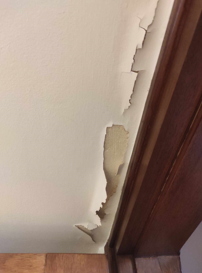

frixos4 Δημοσ. 17 Μαρτίου 2024 Δημοσ. 17 Μαρτίου 2024 (επεξεργασμένο) Καλησπέρα παιδιά! Έχω αυτό το πρόβλημα στο μπάνιο όπως βλέπετε. Για να το διορθώσω θα χρειαστεί να το ξύσω, να το περάσω με ένα αστάρι και να το βάψω ή θα χρειαστεί να το ξύσω, να το περάσω με αστάρι, μετά να βάλω στόκο (αν χρειαστεί, ποιον να βάλω;) και μετά να το βάψω; Επεξ/σία 17 Μαρτίου 2024 από frixos4

Doubt Δημοσ. 17 Μαρτίου 2024 Δημοσ. 17 Μαρτίου 2024 2 ώρες πριν, frixos4 είπε Καλησπέρα παιδιά! Έχω αυτό το πρόβλημα στο μπάνιο όπως βλέπετε. Για να το διορθώσω θα χρειαστεί να το ξύσω, να το περάσω με ένα αστάρι και να το βάψω ή θα χρειαστεί να το ξύσω, να το περάσω με αστάρι, μετά να βάλω στόκο (αν χρειαστεί, ποιον να βάλω;) και μετά να το βάψω; Ταβάνι βλέπουμε φαντάζομαι. Ξύσιμο όλο, αστάρι, χρώμα αντιμουχλικό. (Εύκολη λύση) Ή ξύσιμο, στοκάρισμα για να γίνει λείο, τρίψιμο του στόκου (= σκόνη) αστάρι, αντιμουχλικό. Στόκο ακρυλικό ή τσιμέντου, λεπτόκοκκο. 1
