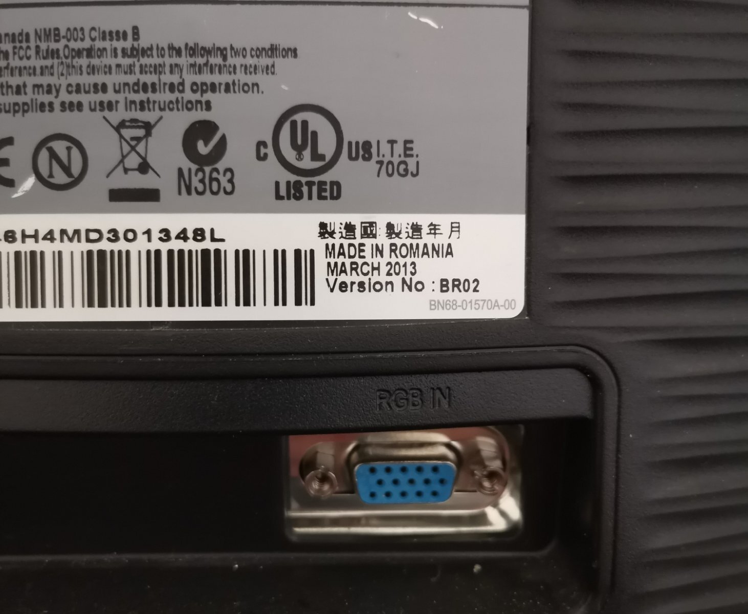

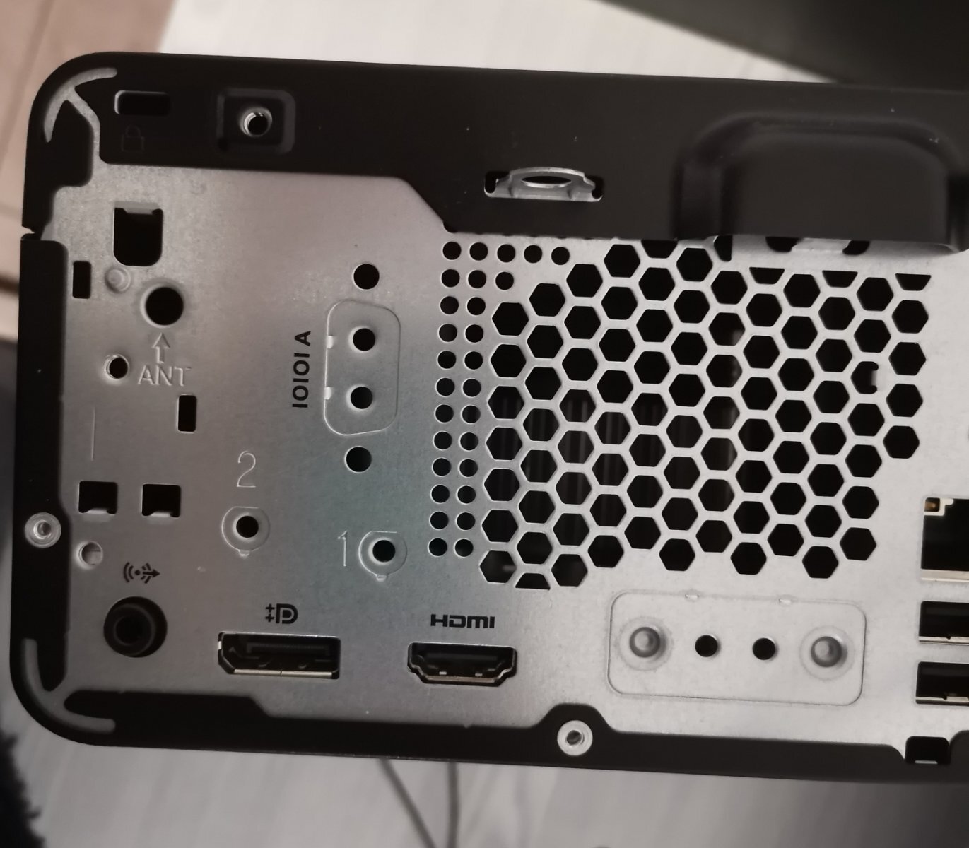

Doubt Δημοσ. 15 Μαρτίου 2024 Δημοσ. 15 Μαρτίου 2024 57 λεπτά πριν, flo1 είπε προσπαθώ να συνδέσω την οθόνη με τον υπολογιστή με αυτό το καλώδιο, αλλά δεν συνδέεται. Δεν ξέρω γιατι, τι μπορεί να φταίει. Στην πλευρά του VGA έχει και "καρφάκι" για ήχο;

flo1 Δημοσ. 15 Μαρτίου 2024 Δημοσ. 15 Μαρτίου 2024 4 ώρες πριν, BigBlack είπε Βγάλε μιά φωτό και το ίδιο το καλώδιο και πες μας και αν θέλεις απο που και πόσο το πήρες. Καταλαβαίνεις πως αν είναι λειτουργική η οθόνη οι υποψίες πέφτουν στο καλώδιο. https://www.melodiaeshop.gr/kalodiaeikonas/20885-καλώδιο-hdmi-σε-vga-male-3m-200424-6221405200424.html?gad_source=4&gclid=CjwKCAiA6KWvBhAREiwAFPZM7uPgh5YwC3cL7OFk7gfAm_5PrU63no8HaiiJEkFgAYK9AeIBy9QJCxoCBV8QAvD_BwE αυτό είναι
cthulhucarbide Δημοσ. 15 Μαρτίου 2024 Δημοσ. 15 Μαρτίου 2024 Γενικά κάνε και λίγο περιγραφή του προβλήματος μπας και καταλάβουμε τίποτα. Τι πάει να πει δεν συνδέεται? Δεν κουμπώνει καν το καλώδιο ή κουμπώνει αλλά δεν παίζει η οθόνη?
BigBlack Δημοσ. 15 Μαρτίου 2024 Δημοσ. 15 Μαρτίου 2024 1 ώρα πριν, flo1 είπε https://www.melodiaeshop.gr/kalodiaeikonas/20885-καλώδιο-hdmi-σε-vga-male-3m-200424-6221405200424.html?gad_source=4&gclid=CjwKCAiA6KWvBhAREiwAFPZM7uPgh5YwC3cL7OFk7gfAm_5PrU63no8HaiiJEkFgAYK9AeIBy9QJCxoCBV8QAvD_BwE αυτό είναι Η οθόνη δεν κάνει κιχ όταν την ανάβεις; Η σου βγάζει μήνυμα πως δεν έχει συνδεμένο καλώδιο και θα μπει σε sleep;
flo1 Δημοσ. 15 Μαρτίου 2024 Δημοσ. 15 Μαρτίου 2024 1 ώρα πριν, cthulhucarbide είπε Γενικά κάνε και λίγο περιγραφή του προβλήματος μπας και καταλάβουμε τίποτα. Τι πάει να πει δεν συνδέεται? Δεν κουμπώνει καν το καλώδιο ή κουμπώνει αλλά δεν παίζει η οθόνη? δεν παίζει η οθόνη, το καλώδιο συνδέεται. μου βγάζει μήνυμα ότι δεν έχει συνδεδεμένο καλώδιο.
BigBlack Δημοσ. 15 Μαρτίου 2024 Δημοσ. 15 Μαρτίου 2024 1 ώρα πριν, flo1 είπε δεν παίζει η οθόνη, το καλώδιο συνδέεται. μου βγάζει μήνυμα ότι δεν έχει συνδεδεμένο καλώδιο. Κατά πάσα πιθανότητα το πρόβλημα είναι στο καλώδιο, μάλλον λείπει το κύκλωμα μετατροπής σήματος; Οι αντάπτορες αυτοί κανονικά έρχονται με πολύ μικρό μήκος, ενσωματώνουν ένα κουτάκι που περιέχει τη διάταξη μετατροπής σήματος και από εκεί φεύγει χοντρό καλώδιο με βύσμα vga. Εκεί συνδέεις κανονικό καλώδιο vga να πάει στην οθόνη. Κάτι τέτοιο δηλαδή. 1
flo1 Δημοσ. 15 Μαρτίου 2024 Δημοσ. 15 Μαρτίου 2024 31 λεπτά πριν, BigBlack είπε Κατά πάσα πιθανότητα το πρόβλημα είναι στο καλώδιο, μάλλον λείπει το κύκλωμα μετατροπής σήματος; Οι αντάπτορες αυτοί κανονικά έρχονται με πολύ μικρό μήκος, ενσωματώνουν ένα κουτάκι που περιέχει τη διάταξη μετατροπής σήματος και από εκεί φεύγει χοντρό καλώδιο με βύσμα vga. Εκεί συνδέεις κανονικό καλώδιο vga να πάει στην οθόνη. Κάτι τέτοιο δηλαδή. Ευχαριστώ για την απάντηση! 1

Doubt Δημοσ. 15 Μαρτίου 2024 Δημοσ. 15 Μαρτίου 2024 3 ώρες πριν, flo1 είπε δεν παίζει η οθόνη, το καλώδιο συνδέεται. μου βγάζει μήνυμα ότι δεν έχει συνδεδεμένο καλώδιο. Spot the difference 2
