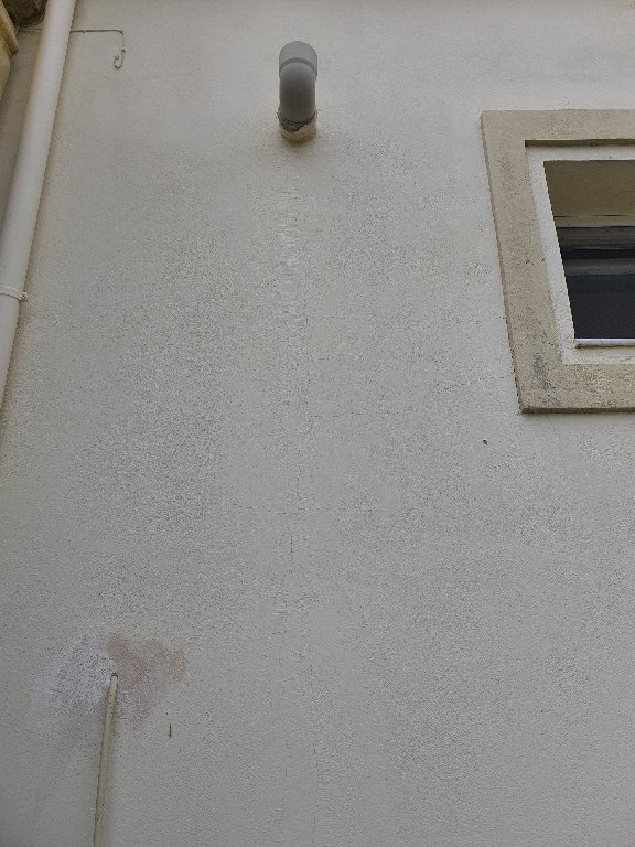

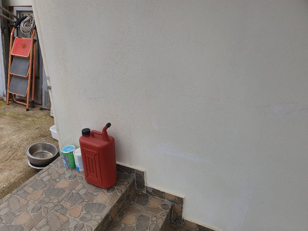

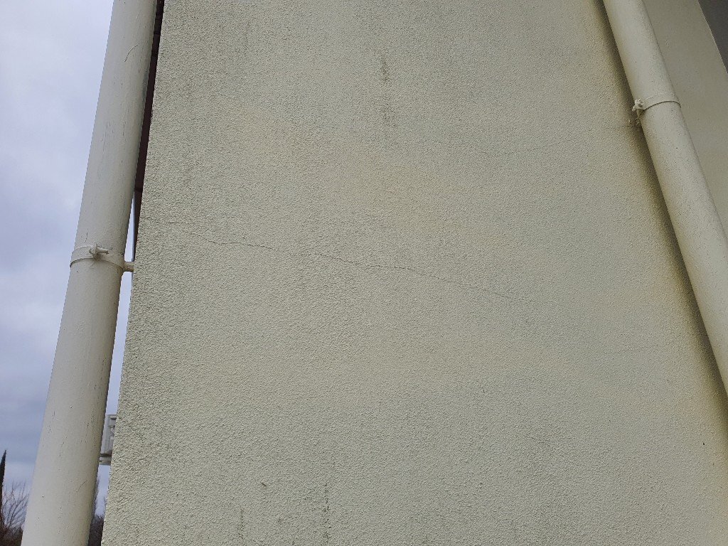

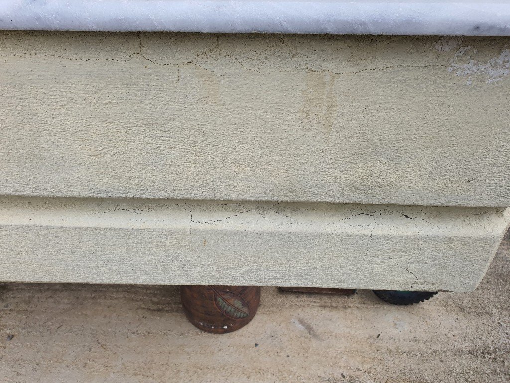

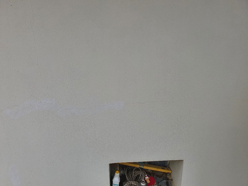

ZELDA Δημοσ. 11 Μαρτίου 2024 Δημοσ. 11 Μαρτίου 2024 Καλησπέρα στους εξωτερικούς τοίχους του σπιτιού μου έχουν δημιουργηθεί σε κάποια σημεία τριχοιδη ρωγμές στο σοβά, σκέφτηκα να το επισκευάσω κάνοντας διάνοιξη των ρωγμών με κάποιο γωνιακό τροχό και μετά με κάποιο επισκευαστικο υλικό που πρέπει να μου προτείνει κάποιος να το στοκαρω , το πρόβλημα είναι ότι δεν ξέρω αν πρέπει να χρησιμοποιήσω κάποιο ειδικό αστάρι και αν πρεπει να βάλω κάποιο ειδικό επισκευαστικο υλικό ή να φτιάξω παραδοσιακό σοβά, επισης θα ήθελα να ξέρω πόσο πάχος έχει ο σοβάς διότι το σπίτι έχει εξωτερική θερμομόνωση 10 πόντων. Κάποιες φωτογραφιες που τράβηξα

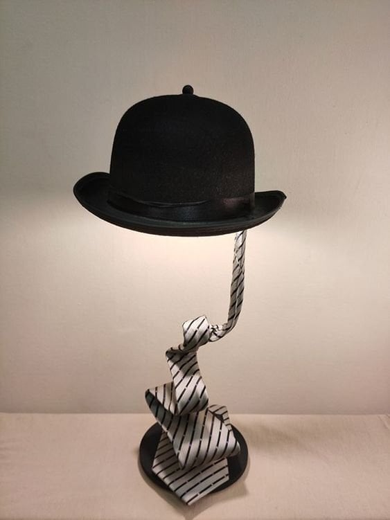

Th3Unforgiven Δημοσ. 11 Μαρτίου 2024 Δημοσ. 11 Μαρτίου 2024 Καλησπέρα σε όλους!! Καμιά ιδέα για το πώς μπορώ να φτιάξω αυτό; Δεν μπορώ με τίποτα να καταλήξω τι έχει χρησιμοποιήσει ο τύπος κρυφά μέσα απο τη γραβατα για να στεκεται ετσι... συρμα; ευκαμπτο σωληνα; εψαξα και δεν υπαρχουν πουθενα σε ικανοποιητικο μηκος.. επισης πρεπει να ειναι κατι αρκετα δυνατο να κραταει καπελο/ντουι/λαμπα ολα στη κορυφη.. τα φωτα σας
Doubt Δημοσ. 11 Μαρτίου 2024 Δημοσ. 11 Μαρτίου 2024 2 ώρες πριν, ZELDA είπε Καλησπέρα στους εξωτερικούς τοίχους του σπιτιού μου έχουν δημιουργηθεί σε κάποια σημεία τριχοιδη ρωγμές στο σοβά, σκέφτηκα να το επισκευάσω κάνοντας διάνοιξη των ρωγμών με κάποιο γωνιακό τροχό και μετά με κάποιο επισκευαστικο υλικό που πρέπει να μου προτείνει κάποιος να το στοκαρω , το πρόβλημα είναι ότι δεν ξέρω αν πρέπει να χρησιμοποιήσω κάποιο ειδικό αστάρι και αν πρεπει να βάλω κάποιο ειδικό επισκευαστικο υλικό ή να φτιάξω παραδοσιακό σοβά, επισης θα ήθελα να ξέρω πόσο πάχος έχει ο σοβάς διότι το σπίτι έχει εξωτερική θερμομόνωση 10 πόντων. Κάποιες φωτογραφιες που τράβηξα Δεν είναι τίποτα αυτά, εγώ δεν θα τα πείραζα. 3
mechpanos Δημοσ. 11 Μαρτίου 2024 Δημοσ. 11 Μαρτίου 2024 3 ώρες πριν, ZELDA είπε Καλησπέρα στους εξωτερικούς τοίχους του σπιτιού μου έχουν δημιουργηθεί σε κάποια σημεία τριχοιδη ρωγμές στο σοβά, σκέφτηκα να το επισκευάσω κάνοντας διάνοιξη των ρωγμών με κάποιο γωνιακό τροχό και μετά με κάποιο επισκευαστικο υλικό που πρέπει να μου προτείνει κάποιος να το στοκαρω , το πρόβλημα είναι ότι δεν ξέρω αν πρέπει να χρησιμοποιήσω κάποιο ειδικό αστάρι και αν πρεπει να βάλω κάποιο ειδικό επισκευαστικο υλικό ή να φτιάξω παραδοσιακό σοβά, επισης θα ήθελα να ξέρω πόσο πάχος έχει ο σοβάς διότι το σπίτι έχει εξωτερική θερμομόνωση 10 πόντων. Κάποιες φωτογραφιες που τράβηξα Κόλλα θερμοπρόσοψης+πλέγμα το οποίο αφού περαστεί η κόλλα θα μπει το πλέγμα και θα σπατοτουλαριστεί ώστε να εγκιβωτιστεί μέσα στην κόλλα. Στην συνέχεια έτοιμο έγχρωμο ακρυλικό σοβά σε μορφή πάστας. Πάχος λίγα χιλιοστά, κόλλα πλέγμα χρωμοσοβάς όλα μαζί κάτω από 1 εκ. 1
hp8 Δημοσ. 11 Μαρτίου 2024 Δημοσ. 11 Μαρτίου 2024 1 ώρα πριν, Th3Unforgiven είπε ευκαμπτο σωληνα; εψαξα και δεν υπαρχουν πουθενα σε ικανοποιητικο μηκος.. https://www.vioflex.com.gr/συστηματα-προστασιασ-καλωδιων/solines-prostasias/σπιραλ-ανοξειδωτο-inoxflex&limit=999999
nickol-us Δημοσ. 11 Μαρτίου 2024 Δημοσ. 11 Μαρτίου 2024 1 ώρα πριν, Th3Unforgiven είπε Καλησπέρα σε όλους!! Καμιά ιδέα για το πώς μπορώ να φτιάξω αυτό; Δεν μπορώ με τίποτα να καταλήξω τι έχει χρησιμοποιήσει ο τύπος κρυφά μέσα απο τη γραβατα για να στεκεται ετσι... συρμα; ευκαμπτο σωληνα; εψαξα και δεν υπαρχουν πουθενα σε ικανοποιητικο μηκος.. επισης πρεπει να ειναι κατι αρκετα δυνατο να κραταει καπελο/ντουι/λαμπα ολα στη κορυφη.. τα φωτα σας Εμένα μου φαίνεται οτι θα μπορούσε να υλοποιηθεί ακόμη και με απλό μονόκλωνο καλώδιο. Είναι αρκετά σκληρό για να κρατήσει και χωράει να περάσει ανάμεσα στη ραφή της γραβάτας. Για τόσο μικρή απόσταση θα έβαζα 2.5mm² , δεν θα έχει μεγάλη διαφορά κοστολογικά ενώ θα είναι αρκετά πιο στιβαρό. Μπορείς να δεις και καλώδιο πλακέ που είναι όλα μαζί ένα σώμα ώστε να είναι αρκετά σταθερό.
kokos23 Δημοσ. 12 Μαρτίου 2024 Δημοσ. 12 Μαρτίου 2024 15 ώρες πριν, ZELDA είπε Καλησπέρα στους εξωτερικούς τοίχους του σπιτιού μου έχουν δημιουργηθεί σε κάποια σημεία τριχοιδη ρωγμές στο σοβά, σκέφτηκα να το επισκευάσω κάνοντας διάνοιξη των ρωγμών με κάποιο γωνιακό τροχό και μετά με κάποιο επισκευαστικο υλικό που πρέπει να μου προτείνει κάποιος να το στοκαρω , το πρόβλημα είναι ότι δεν ξέρω αν πρέπει να χρησιμοποιήσω κάποιο ειδικό αστάρι και αν πρεπει να βάλω κάποιο ειδικό επισκευαστικο υλικό ή να φτιάξω παραδοσιακό σοβά, επισης θα ήθελα να ξέρω πόσο πάχος έχει ο σοβάς διότι το σπίτι έχει εξωτερική θερμομόνωση 10 πόντων. Κάποιες φωτογραφιες που τράβηξα στο χωριό που είχα ψιλορωγμές από σεισμούς ανάμεσα σε κολόνα και τοιχοποιία, είχα ρωτήσει σε κατάστημα και μου έδωσαν στόκο, εύκαμπτο, ακρυλικό, ακριβότερος από τους απλούς στόκους αλλά έκανε δουλειά...με τη γωνία της σπάτουλας μεγάλωσα την ρωγμή, στοκάρισα και έβαψα με ακρυλικό χρώμα εξωτερικού χώρου...έχουν περάσει πάνω από 5 χρόνια με αρκετούς σεισμούς (ηλεία) και δεν έχουν ανοίξει παρά σε ελάχιστα σημεία... επειδή τα υλικά αλλάζουν συνέχεια, θα σου πρότεινα να πας σε κατάστημα σοβαρό (για μένα όχι πρακτικερ κλπ) να ρωτήσεις τι μπορείς να κάνεις σε αυτές τις περιπτώσεις... όπως είπε όμως και κάποιος άλλος, αυτά δεν είναι τίποτε...ακόμα... 1
BigBlack Δημοσ. 12 Μαρτίου 2024 Δημοσ. 12 Μαρτίου 2024 (επεξεργασμένο) 1 ώρα πριν, kokos23 είπε στο χωριό που είχα ψιλορωγμές από σεισμούς ανάμεσα σε κολόνα και τοιχοποιία, είχα ρωτήσει σε κατάστημα και μου έδωσαν στόκο, εύκαμπτο, ακρυλικό, ακριβότερος από τους απλούς στόκους αλλά έκανε δουλειά...με τη γωνία της σπάτουλας μεγάλωσα την ρωγμή, στοκάρισα και έβαψα με ακρυλικό χρώμα εξωτερικού χώρου...έχουν περάσει πάνω από 5 χρόνια με αρκετούς σεισμούς (ηλεία) και δεν έχουν ανοίξει παρά σε ελάχιστα σημεία... επειδή τα υλικά αλλάζουν συνέχεια, θα σου πρότεινα να πας σε κατάστημα σοβαρό (για μένα όχι πρακτικερ κλπ) να ρωτήσεις τι μπορείς να κάνεις σε αυτές τις περιπτώσεις... όπως είπε όμως και κάποιος άλλος, αυτά δεν είναι τίποτε...ακόμα... Αν κάποιος ψάχνει για ιδιαίτερα ελαστικό στόκο, το προιόν "Putty" της KRAFT είναι πολύ αποτελεσματικό τουλάχιστον σε ρωγμές πλάτους μέχρι 2-3 χιλιοστών περίπου, σε εσωτερική ή εξωτερική τοιχοποιία που το δοκίμασα. Για μεγαλύτερες ρωγμές πηγαίνει κανείς στο σενάριο της χρήσης πλέγματος με κάποιο ελαστικό κονίαμα όπως αναφέρει παραπάνω ο φίλος mechpanos. Αλλά το πιό σωστό το λέει ο φίλος Doubt, άστο όπως είναι! Επεξ/σία 12 Μαρτίου 2024 από BigBlack 1
